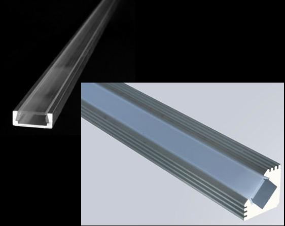

Hätte da folgende Leisten geplant gehabt:
Die Frage ist, was hier besser ist, das gerade Profil im unteren Drittel oder mittig beim Glasbaustein positionieren, oder das abgewinkelte von unten schräg in den Glasbaustein hinaufleuchten? Die Glasbausteine sind nicht klar, sondern haben eine matte
Oberfläche wo sich das Licht besser verteilt, bei dem abgewinkelten Profilen wird die Streuung besser sein als bei den geraden, was sagt ihr dazu?

Do, 22.08.13, 13:24
Bei einer Gesamtlänge von 20m benötigst Du einen Controller und 3 Repeater.
Der Controller kann nur maximal 5m treiben. Die Ledleiste wird nach 5m an einen Repeater angeschlossen, der das RGB-Signal auffrischt. Der Repeater kann allerdings ebenfalls nur maximal 5m ansteuern, sodass nach weiteren 5m (10m insgesamt) der nächste Repeater angeschlossen werden muss, usw.
Controller --> 5m Ledleiste --> Repeater --> 5m Ledleiste --> Repeater --> 5m Ledleiste --> Repeater --> 5m Ledleiste
Die Spannung zu allen Repeatern muss in 2 separaten Kabeln neben der Ledleiste entlang geführt werden und an den jeweils nächsten Repeater angeschlossen werden.
Der Kabelquerschnitt muss dick genug sein.
Beispiel:
Bei einer Stromaufnahme einer Ledleiste von 1,2A je Meter kämen bei 20m Gesamtlänge insgesamt 24A zusammen.
Das Kabel benötigt je nach Strom einen gewissen Querschnitt.
Ist das Kabel zu dünn, erwärmt es sich und funktioniert als Heizung. Im ungünstigsten Fall schmort das Kabel durch und produziert einen Kabelbrand, der zu einem Wohnungsbrand führen kann.
Sobald Deine Produkte bekannt sind, muss der benötigte Kabelquerschnitt berechnet werden.
