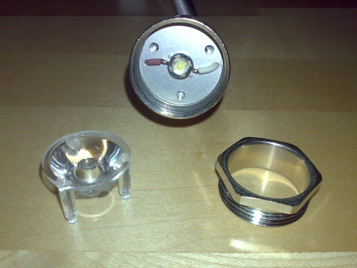

Die P4 plus Linse sitzt in einer Messing-Schlauchverschraubung. Ein 3mm Alublech verbindet mit Wärmeleitkleber LED und Verschraubung:

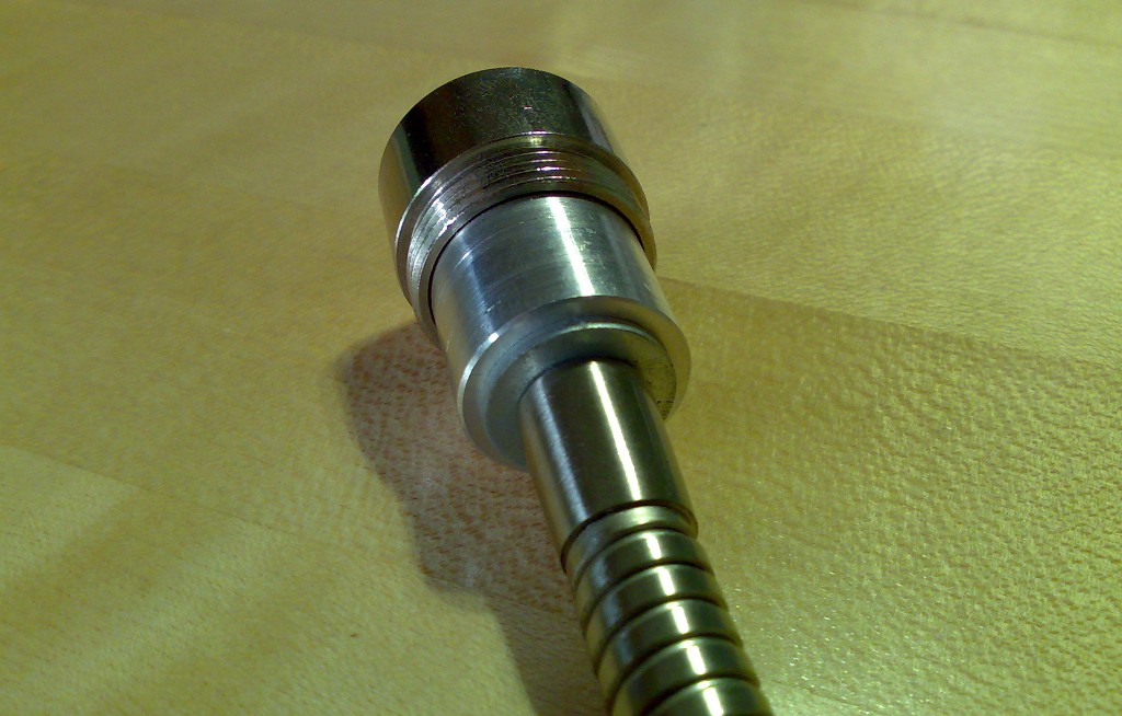

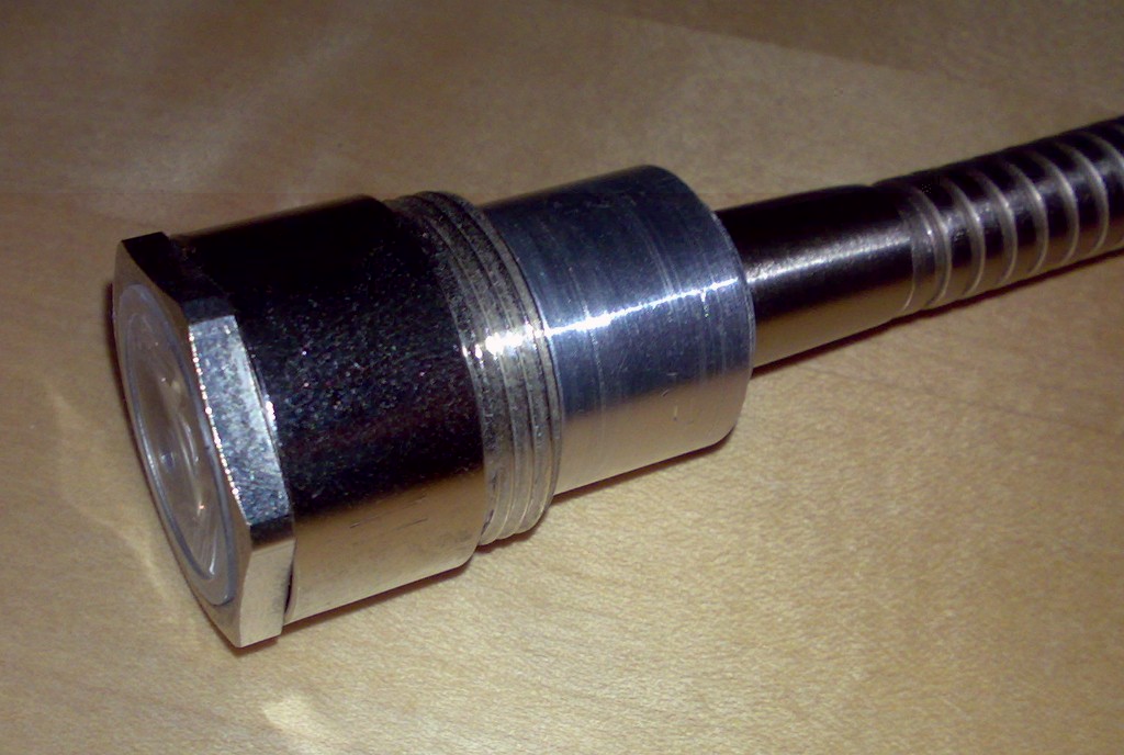

Um das ganze an den Schwanenhals zu bekommen, hab ich noch kurzerhand einen Adapter aus Aluminium gedreht. Hinten kam ein 1/8 Zoll Feingewinde (exotischer Kram) für den Schwanenhals rein und vorne der Einfachheit halber mit Loctite 601 in die Verschraubung und gut:

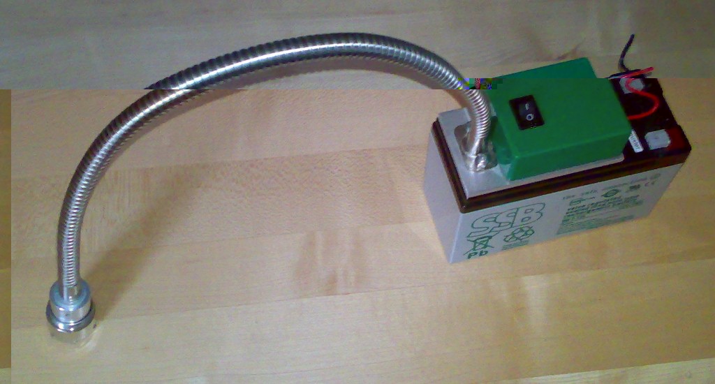

Am Fuß sorgt ein 60x5mm Alu-Flachmaterial als Grundplatte. Dort ist der Schwanenhals angeschraubt. Als Gehäuse dient eine Verpackung von Spax-Schrauben. Der Deckel Klebt auf dem Alu und hat in der Mitte einen Ausschnitt, damit die KSQ ihre wenige Abwärme an das Alu weitergeben kann:
Maßgeschneidert für 12V / 7,2 Ah Bleiakkus hat das Ganze auch genug Gewicht für einen stabilen Stand. Eingeschaltet zieht die Lampe runde 260 mA bei 12,5V und macht daraus 180 lm, was selbst bei gesunder Entladung auf 60% für einen sehr langen Arbeitstag reicht:
Nach einiger Betriebszeit wird der Lampenkopf ungefähr Handwarm. Man kann ohne Probleme beliebig lange anfassen. Wenn ich den final für die Lampe gedachten Bleiakku habe, wird die Platte einfach mit 3M-Band aufgeklebt.
