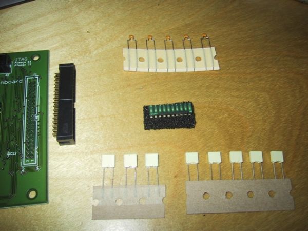

Zunächst einmal der Bausatz selbst.
Ausgepackt, kontrolliert ob alles da ist und schon einmal grob Vorsortiert und bereitgelegt.

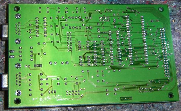

Von Unten schaut es dann so aus.
Halt ein wahres Chaos.
Nachdem ich das dann Verlötet habe und die Überstehenden Beinchen abgeschnitten habe, sah es dann so aus.
Aber auch hier dadrauf Achten, das man die Beinchen nicht zu kurz abschneidet, da man sonnst gefahr läuft, die Lötpunkte oder gar die Platine zu Beschädigen, was eigentlich immer Fatal wäre und es schaut halt besser aus.

Als nächstes kam ich nun zu den Kondensatoren.
Vererst diese Teile von dem NERFIGEM Pappkram befreien und dann auf die Platine stecken.

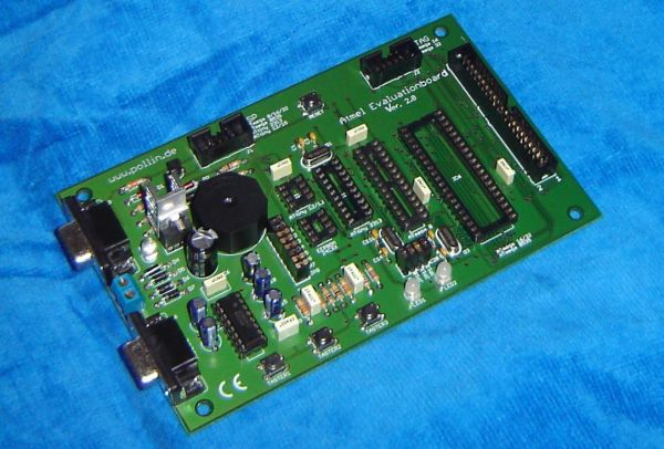

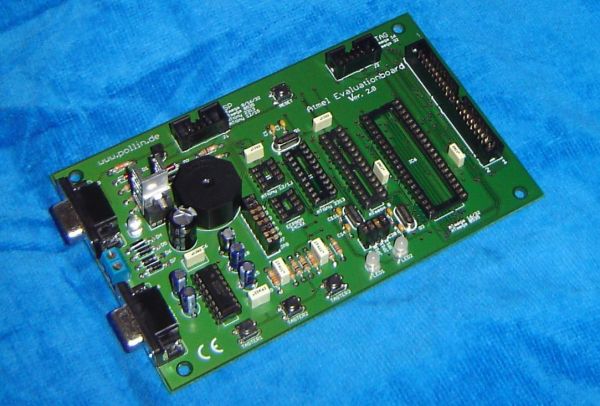

Hier habe ich dem Board dann die Spannungsversorgung verpasst und den Stecker in die Steckdose gesteckt und siehe da, die LED leuchtet in einem sehr schönen Grün.
Da ich der Meinung bin, das ein Rotes Licht eher für eine Störung oder Halt steht, dachte ich mir, das ich ne grüne LED nehmen sollte, was so viel wie Bereit oder freie Fahrt heißt...daher die grüne LED.

Hier die Bilder von meinen Board

also ich habs Gefühl pollin will mich verarschen ^^
die leiste links im Bild passt nicht so ganz irgendjemand hat 6 pins vergessen und das sind die übrigen Kondensatoren die keine Elkos sind
also was ist was ?
also was ist was ?

Also, da muss ich Neo mit meinen geringen Elektronikkenntnissen zustimmen, dass das keine ELKOs sind, sondern irgendein anderer Kondensator!
Ich würde mal eine email schreiben oder bei denen anrufen, weil sowas soll ja nicht zum erstenmal passieren!

Um nochmal da drauf zurück zu kommenNeo hat geschrieben: und das sind die übrigen Kondensatoren die keine Elkos sind![]()
also was ist was ?
die 3 kondensatoren sind alle 330 nF
die 5 Tropfenförmigen (müssten 6 sein !!!) sind alle 22pF
und die anderen 5 sind alle 100nF
das kann Ich dazu sagen wenn Ich nach der Stückliste gehe und bei mir war es auch so
Aber steht den OBEN auf den Folienkondensatoren diesen cremefarbenen NIX DRAUF ???
Da müsste bei den 100nF 1J63 drauf stehen und bei den 330nF müsste 33k63 drauf stehen
____
Passt die Leiste nicht die IDE Leiste oder ist es garkeine IDE Leiste müsste 40 Polig sein (wovon ein "Pol" keinen Pin hat)
Das ander Ding auf deinem Bild ist doch son DIP Schalter oder , oder was ist das
