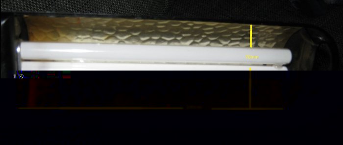

Ich habe eine alte Schreibtischlampe die ich gerne auf Led umbauen möchte anbei Bild.
Ich dachte sie nach oben auf zu schneidend und einen Kühlkörper einzubauen, dabei dachte ich zb. an den http://www.fischerelektronik.de/web_fis ... ndex.xhtml
oder vlt vorhandene alte CPU Kühler.
Ich habe nur keine Vorstellung was für eine Led ob Kaltweis Warm und wieviel Watt, sollte heller sein als jetzt 11W
eingesetzt soll sie zum basteln am PC Mainboard und allgemein zum basteln.

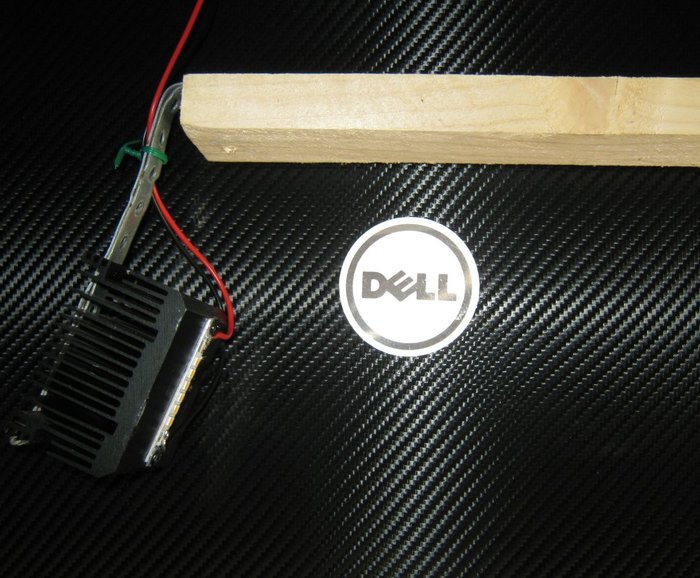

Hier noch ein Bild der ersten Deko die ich die Tage mit lesen und bestellen vom Shop, seit über 20 Jahern mal wieder zusammen gebruzelt habe :mrgreen:

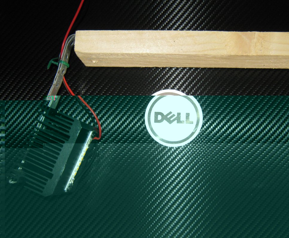

hab mir eine neue Design LED Tischleuchte gebaut :lol:
im Ernst nachdem ich die 4W einmal am leuchten hatte hab ich keine Lust mehr die alte Lampe an zumachen.
