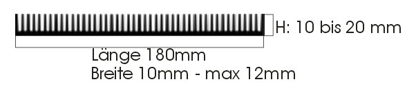

Bezüglich Kühlung: da werde ich wohl wo anders guggen müssen, denn so einen wie auf dem folgenden Bild ( Schemadarstellung )
hab ich bissher noch nirgends entdeckt. :wink:

Bei einer angenommenen
Kühlkörpertemperatur von max. 70°C --> 70K,
Umgebungstemperatur von max. 30°C --> 30K
und einer Leistung von 12 Watt
benötigst Du einen Kühlkörper mit einen maximalen Wärmewiderstand von
70K - 30K = 40K
40K / 12W = 3,33K/W
Nur mal als Beispiel:
Der SK 469 (siehe Bild) von Fischer Elektronik wäre mit rund 5,8K/W bereits zu schlapp (und der ist bereits breiter als nur 12mm).
Oder anders gesagt: 180mm Länge reichen nur für
40K / 5,8K/W = max. 6,89W
Selbst wenn Du die Kurve bis 500mm verlängern würdest, besser als 5K/W wird der auch nicht.
Der erforderliche Kühlkörper ist definitiv breiter und höher als von Dir erwünscht.
