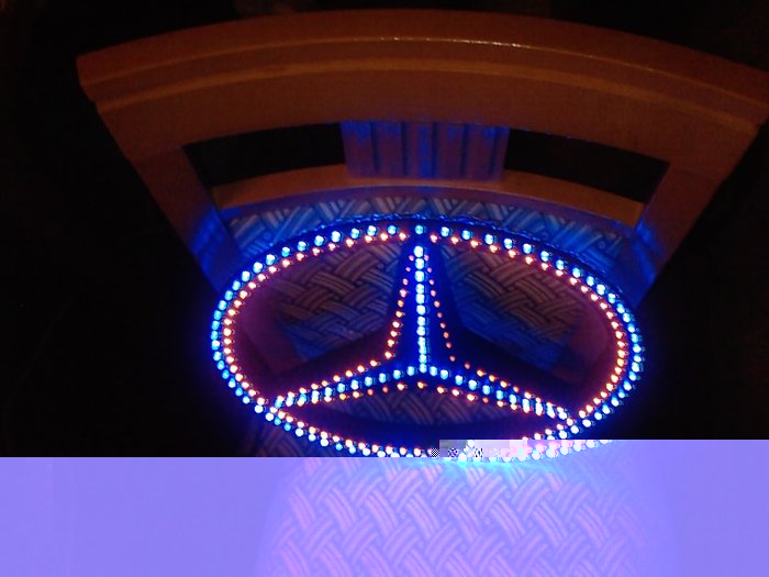

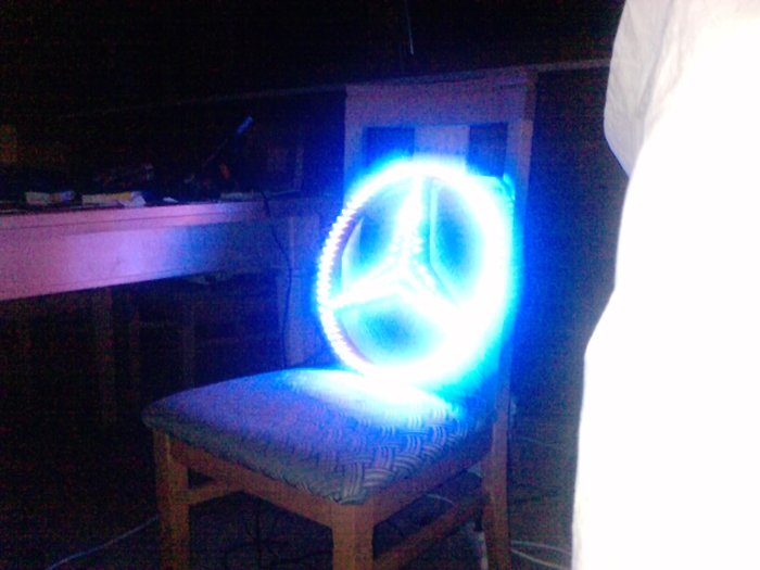

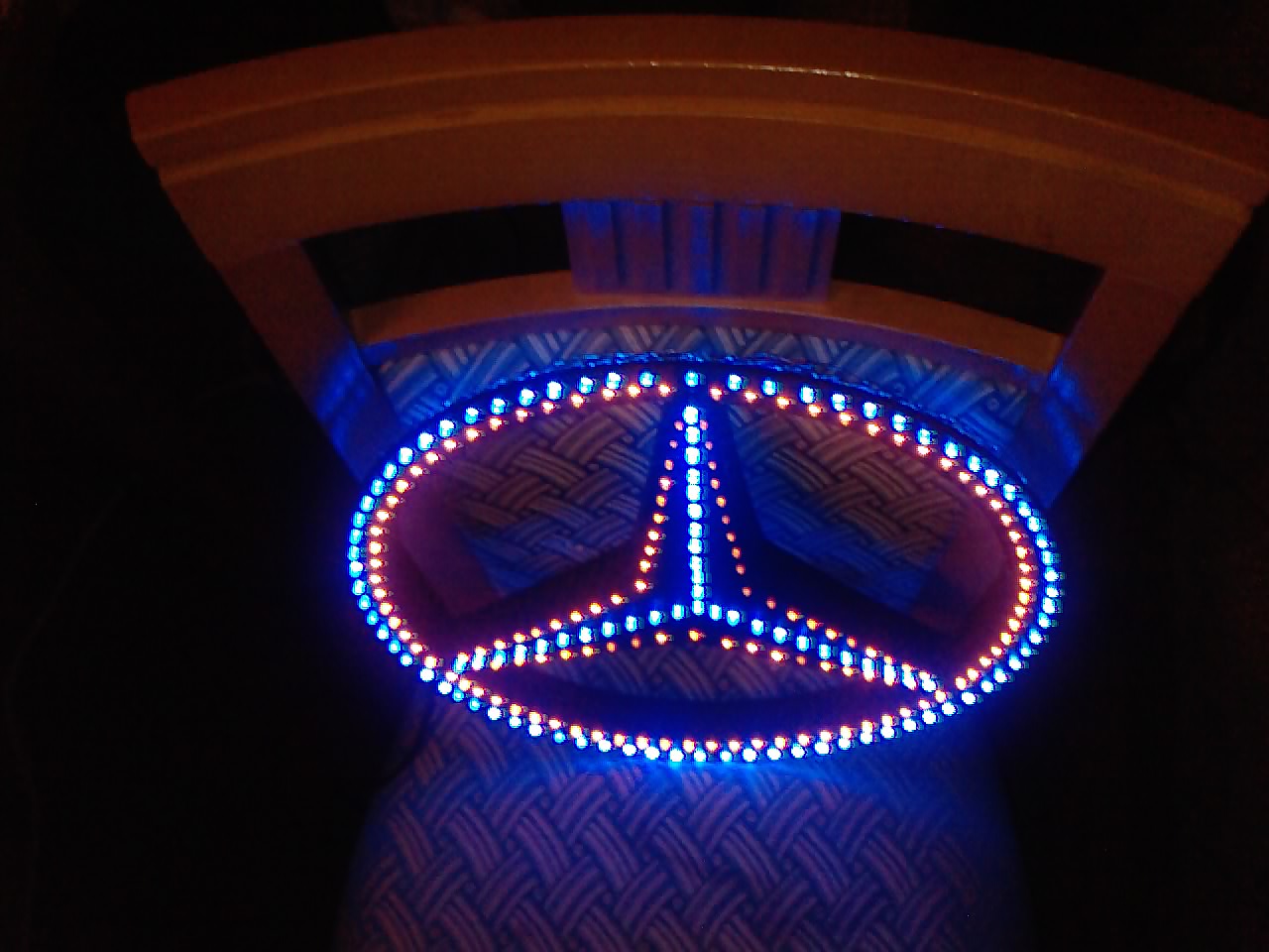

Da kam mir die Idee einen Led - beleuchteten Mercedes Stern zu machen,also flugs blaue und gelbe Leds incl. Wiederständen gekauft
( die mir ein bekannter Elektroniker berechnete ), und los ging es mit der Lötorgie nach seiner Anleitung,insg.gut 200 Led's schön parallel geschaltet !!!!! Und das mit fast null Erfahrung in diesem Bereich !!!!!
Ich kann euch sagen,Ich war stolz wie Oskar als endlich (nach 2 Tagen löten) alles super funktionierte !!!
Und dann der Schock : sch... , der ist doch e bissl arg hell,viel zu hell um den in den Lkw zu hängen !!! Naja,es gab da in dem Shop Led's von ca. 1000 mcd bis 12-15000 mcd,jo,nimmst halt so die goldene Mitte,8000 mcd ( klare ),wird schon passen . Von wegon Egon,den würde man Kilometerweit sehen,direkt reinschauen geht nur mit ner Schweisserbrille ,also nix für die Straße !

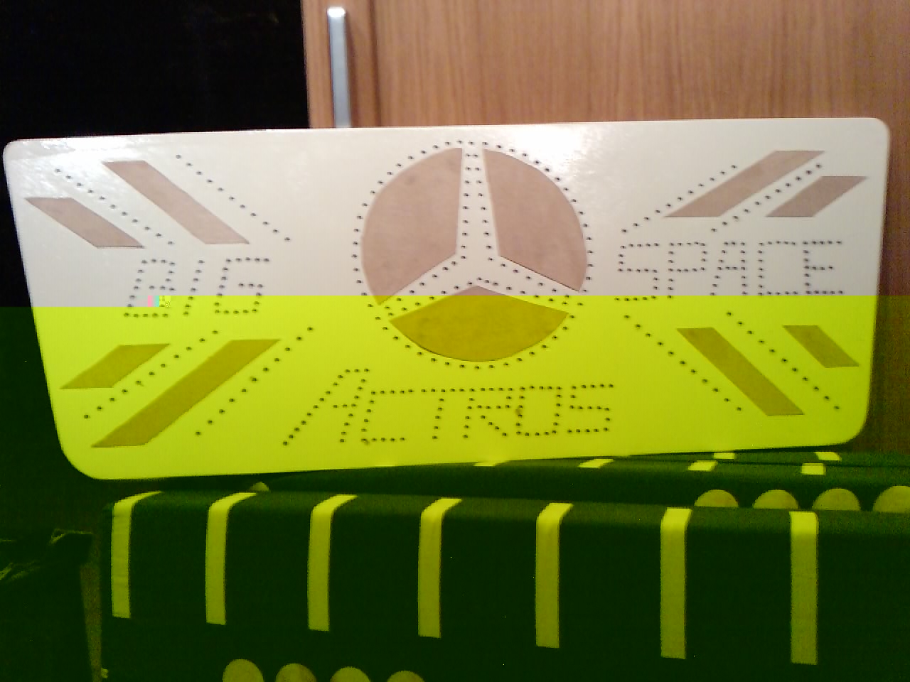

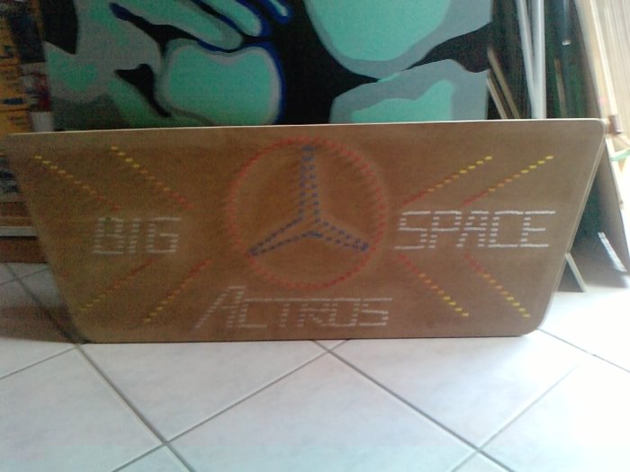

Sowas bohrt natürlich in einem,nach langem überlegen dachte ich mir was neues aus,ein großes,an die Kabinenrückwand angepasstes Schild mit insg. 422 Led's in verschiedenen Farben,natürlich nicht so helle,außerdem nehme ich difuse .
Nun meine Frage an euch Experten :
Wie schliesse ich diese Led's am besten und sichersten an ????
Sorry wenn ich hier nen halben Roman verfasse,werde euch ein paar Bilder anhängen,das erklärt die ganze Sache viel. etwas besser.
Hier nun mal die Daten von der ganzen Sache :
max. Anliegende Voltzahl des Bordnetztes : 28,5 Volt
235 weiße Led's ( Schrift ) 53 rote und 46 blaue Led's ( Stern ) 3 mal rot,4 mal orange,4 mal gelb ( und das 8 mal,die Linien )
Weiße Led's : 2,8V - 3,6V 20 - 30 mA
Blaue Led's : 2,8V - 3,6V 20 - 30mA
Gelbe Led's : 1,8V - 2,3V 20 - 30 mA
Rote Led's : 1,8V - 2,3V 20 - 30 mA
Orangene Led's : 1,8V - 2,3V 20 - 30 mA
Würde mich echt freuen wenn mich hier jemand bei meinem Schild unterstützen würde !!!

Wirklich alle parallel (mit einem Vorwiderstand pro LED)? Das wäre ja die 'Ultraverschwendung'. Oder hast Du (hoffentlich!) immer etwa 6-10 Stück + ein Widerstand in Serie geschaltet und das x mal parallel? Das wäre auf alle Fälle die 'richtige' Vorgehensweise. In diesem Fall wären die 200 LEDs 'nur' etwa 25 Gruppen (mit vmtl. etwa 20mA). Das wären dann auf alle Fälle unter 1A, so dass Du den Dimmer bedenkenlos verwenden kannst. Wenn es aber tatsächlich jede LED einzeln mit eigenem Vorwiderstand bei 20-25mA sind, dann ergibt das 4-5A und das wäre für den Dimmer schon 'grenzwertig'.gut 200 Led's schön parallel geschaltet

Ich würde bei dieser Anzahl LEDs höchstes 5mA pro LED verwenden. Um Dir da einen vernünftigen Vorschlag zu machen, bräuchten wir aber die Werte der LEDs genauer...235 weiße Led's ( Schrift ) 53 rote und 46 blaue Led's ( Stern ) 3 mal rot,4 mal orange,4 mal gelb ( und das 8 mal,die Linien )
Der Bereich 2.8V bis 3.6V ist einfach zu groß. Kaufen, und nachmessen bei welcher Spannung ca. 5mA fließen. Das selbe auch bei den anderen LEDs. Falls Du nicht genau weißt, wie das geht, sag Bescheid...Weiße Led's : 2,8V - 3,6V 20 - 30 mA

Für das neue Projekt würde ich empfehlen, das ganze auf 18V auszulegen und dann immer 6 weiße LEDs in Reihe zu schalten (weiße, smaragdgrüne(true green) und blaue benötigen ca. 3 Volt; rote, grasgrüne, orange, gelbe ca. 2 Volt, da gehen also dann je 9 in Reihe bei 18 Volt.)
Als Vorwiderstand kannst Du z.B. 560 Ohm pro LED-Reihe nehmen, dann fließen bei 24 Volt ca. 10 mA, bei 28V immer noch unter 18 mA.
Tendenziell wird das aber so vermutlich auch wieder heller als nötig...
Du kannst a) wahlweise ja erstmal mit einem Strang experimentieren und den idealen Strom (=passenden Vorwiderstand) ermitteln, bei 6 LEDs in Reihe geht von von 560 Ohm bis 10000 Ohm (=10kOhm) alles, bei 10 kOhm fließen nur noch 0,6 mA (6 weiße LEDs+10k bei 24V)
ODER: b) Wenn Du alle LED-Reihen so dimensionierst, dass sich gleiche (weniger als 1V Unterschied) Spannungen pro Reihe ergeben, ab denen die LEDs zu leuchten beginnnen [LEDs leuchten überhaupt erst ab ca. 85-90% ihrer Durchlassspannung], kannst Du auch pro Reihe 560 Ohm für maximale Helligkeit vorsehen und die Helligkeit über einen zusätzlichen gemeinsamen Vorwiderstand für die ganze Schaltung soweit verringern wie gewünscht.
