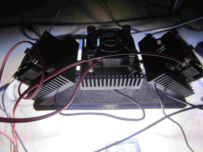

ich bin neu hier (möchte aber nicht vorsingen!) und kämpfe seit ca. 3 Monaten auch mit LED Beleuchtung für mein Aquarium.
Mein Problem ist das AQ selbst. Ein FLUVAL EDGE Nano mit ca. 25l. Das ist ein wirklich schönes Teil, aber das
vorgesehene Licht (2 x 10W Halogen) ist nur ein Dämmerlicht. Zuerst habe ich diese gegen 2 x 12 SMD mit 2,2W 12V
(danach 2 x warmweiß + 2 x kaltweiß)
ausgetauscht und war schon sehr beeindruckt. Inzwischen bin ich mehr als überzeugt von high power LED`s.
Nach vielen Recherchen habe ich mich für 2 x 10 W / 1000L / 16000 K -kaltweiß + 1 x 10 W / 800L / 3000 K -warmweiß
entschieden. Der Eigenbau (Fotos) hat auch super funktioniert und ich war begeistert.
Aber nach einer Woche Probelauf haben sich meine Pflänzchen sichtbar gelblich verfärbt !
Die Leistung der LED`s war somit einfach zuviel des Guten.
Daher möchte ich vor den zu gut gemeinten möglichen super Leistungswerten auch ein bisschen warnen (für Aquarien)
Nun denke ich die Mischung macht`s. Kaltweiß + Warmweiß 2 : 1 müsste optimal sein.
Dabei würde ich kaltweiß mit ca. 5000 - 6000K und warmweiß mit ca. 3000 K empfehlen.
Bei der Helligkeit kommt es ganz auf die Einrichtung an. Schwarzer Kies - heller Kies - viele od. wenig Pflanzen usw.
Dennoch möchte ich jetzt selbst gerne eine neue Beleuchtung bauen und bräuchte noch einige Infos.
Bei LUMITRONIX habe ich endlich eine umfangreiche Auswahl an Produkten gefunden und die Sucherei geht los.
Zwar bin ich technisch schon einigermaßen zum Basteln in der Lage, habe aber von Elektronik nicht wirklich
viel Ahnung. Da könnte ich Hilfe brauchen.
Dazu muss ich noch erwähnen, in Sachen Forum habe ich 0 Erfahrung. (außer darin lesen)
Also - da sich der R7s Reflektor hervorragend in das EDGE einbauen lässt möchte ich diesen auch wieder verbauen.
Mir schwebt folgendes vor:
entweder 1 x http://www.leds.de/High-Power-LEDs/Chip ... 830lm.html
oder 2 x http://www.leds.de/High-Power-LEDs/Chip ... 720lm.html
+ 1 x http://www.leds.de/High-Power-LEDs/Chip ... 475lm.html
Mit den dazugehörenden Komponenten bin ich mir aber nicht ganz im Klaren.
Brauche ich zu der jeweiligen Konstantstromquelle ein separates Netzteil ? wenn ja welches ?
Bis jetzt weis ich nur dass die entsprechenden mA stimmig sein müssen, aber bei Volt und Watt in Kombination usw.
bin ich mir nicht sicher. Des weiteren wäre eine dimmbare Version sehr interessant für mich.
Gelesen habe ich darüber schon einiges, (der Traum wäre zeitgesteuertes Hoch- und Runterdimmen)
aber verstehen kann ich nur Bahnhof. Die Beschreibungen im Internet sind zumeist halbe Doktorarbeiten
und die wenig gezeigten Schaltpläne nur was für Profis.
Über entsprechende (verständliche) Infos würde ich mich sehr freuen §:-)
