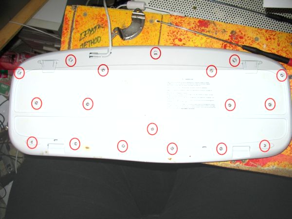

Zuerst wohl typisch Logitech musste ich 18! Schrauben lösen habe sie mal farbig markiert.

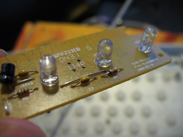

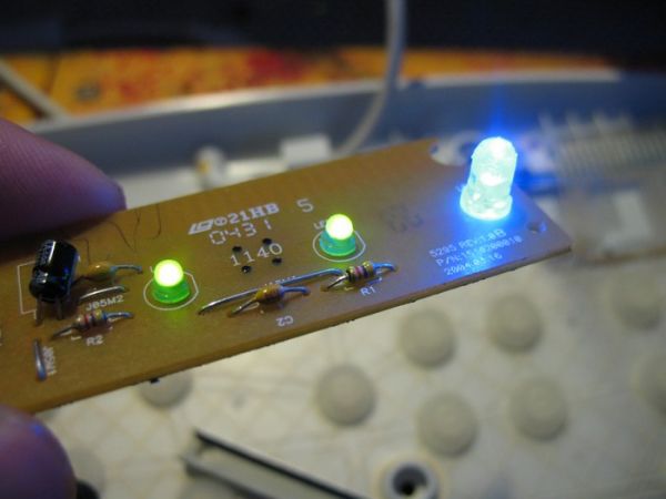

Dann gings auch schon los. Ich habe erstmal eine LED getauscht um zu sehen ob sie leuchtet.
Und was soll ich sagen. Sie leuchtet
Im Vergleicb dazu auch die Originalen LED´s.
Dann wurden nach und nach alle getauscht.

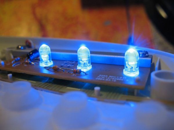

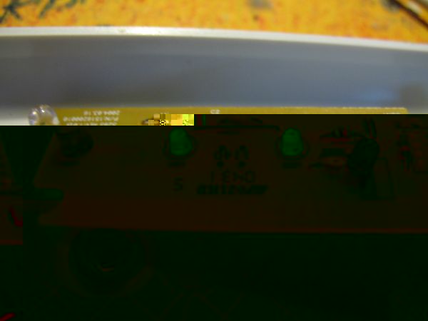

Danach der einbau an die vorgesehene Stelle und Funktionstest.
Ok dachte ich soweit sogut, doch dann kam schon das nächste Problem.

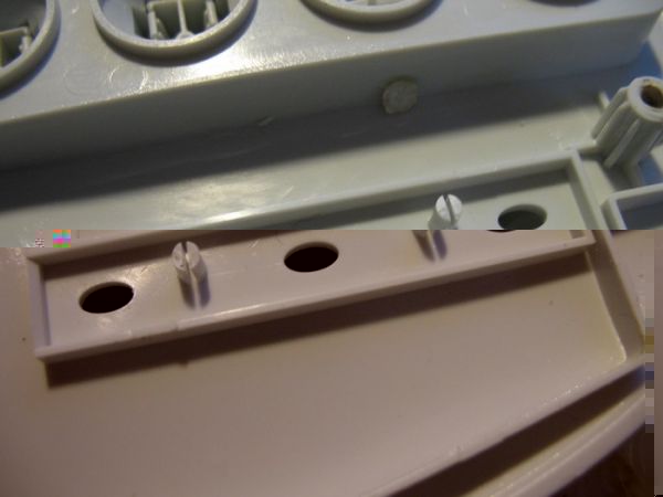

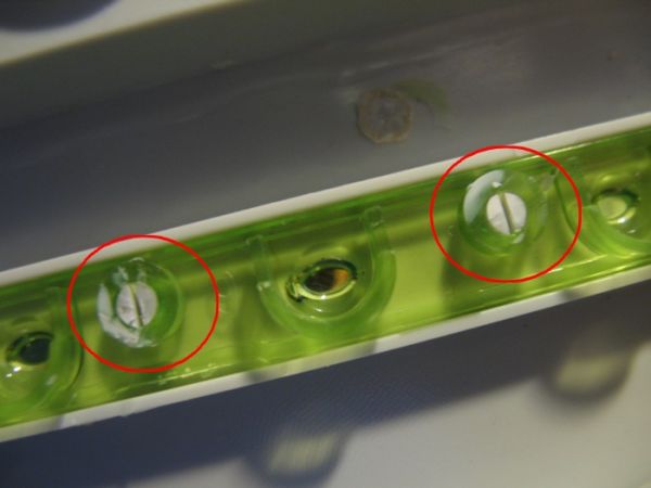

An der Tastaturseite war eine grüne Liseneinheit (weiß nich wie das dingens heißt)
Na ja gut dann habe ich eben mit einen Cuttermesser die Schweißpunkte entfernt...
...und darauf die "Linseneinheit"

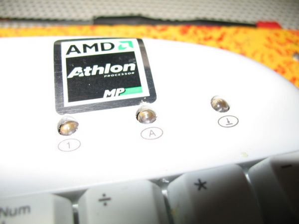

Doch die neuen LED´s passten immer noch nicht. So bin ich also in den Keller habe die 3 Löcher mit 5mm Bohrer aufgebohrt und noch ein wenig entgratet.

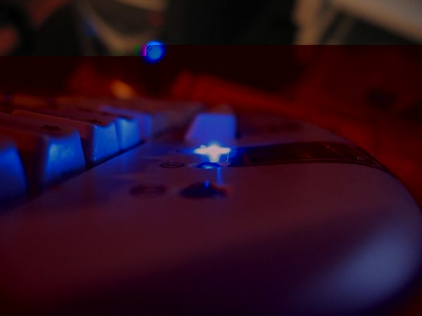

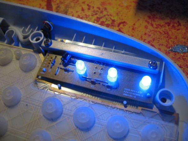

Und siehe da die LED´s passten endlich.

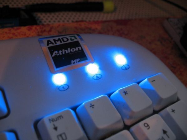

Zum Schluss noch ein Bild vom Ergebniss und ein Bild mit Vergleich der LED´s
So hoffe es gefällt zumindest ein wenig.
