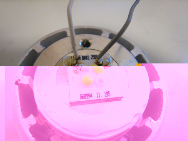

Mit einem regelbaren Netzteil ist das leicht herauszufinden, einfach die Strombegrenzung auf minimalen Strom stellen,Welche Spannung muss ich wohl anlegen, damit die Lampe ordentlich leuchtet? Gibt es Standartwerte bei diesen Konstruktionen?
und dann langsam die Spannung erhöhen. Wahrscheinlich sind die 4 LEDs auf dem Foto in Reihe geschaltet, und brauchen
ca. 12V. Die 230V werden meist mit einem Kondensator-Netzteil auf die LED-Spannung herabgesetzt.
Du mußt 3 oder 4 Zellen in Reihe schalten, je nachdem was Deine Messung an den LEDs ergibt, die LEDs auf der PlatineDie mobile Spannungsversorgung möchte ich mit 18650 LiIon-Zellen basteln.
kannst Du ja nicht einzeln ansteuern.
Aber jetzt erst mal messen.

Sieht für mich aus wie 2 weiße und 2 rote LEDs, alle 4 in Reihe, also 2x3V + 2x2V = 10V --- aber Du musst den STROM vorgeben, nicht die Spannung.

Wenn ich mir die 4 Leds auf dem Alupättchen anschaue, das könnten die ersten Luxeon H sein, die Philips produziert hatte. Diese Leds hatten die Form einer Rebel (Bild nur symbolisch). Die äußeren Konturen unter dem weißen Abdecklack kann man noch erahnen. Vorwärtsspannung typ. 50V @ 20mA (max. 60V @ 30mA). Bei 4 Leds in Reihe wäre man auch bei 200V.

Ja, scheinen zwei weisse und zwei rote zu sein.
Genau, den Strom vorgeben. Bei zu hoher Spannung saugt die LED vielzuviel ampere.
Trotzdem habe ich es gewagt und mit drei Zellen betrieben. Subjektiv sehr hell(beste Laienbeschreibung für eine Lampe - ever
Der Stromfluss ist erstaunlicherweise nur 90mA. Oder habe ich da falsch gemessen?

Könnte Luxeon Rebel color emitter (= Luxeon H ?) sein (der Druchmesser der Kuppel von 3.17mm kommt laut meinem Auge und der Schieblehre etwa hin).http://www.leds.de/out/media/DS68(1).pdf

12V*0,9A=10,8 Watt. Viel zuviel für eine 4-Watt-LED (1 Watt der angegebenen 5 Watt dürfte im Netzteil flöten gehen). Mehr als 400 mA, evtl. nur 350 mA solltest Du da nicht draufgeben. Die LED ist jetzt als vorgeschädigt anzusehen!
Ein regelbares Netzteil hilft nur teilweise weiter, da ist es immer noch besser, bei bekannter Spannnung einen Vorwiderstand zur Stromgebrenzung zu nutzen.
Was man für LEDs benötigt ist eine Konstantstromquelle. Man darf die LED bei den meisten jedoch niemals hinter dieser KSQ schalten. (lineare KSQ mal ausgenommen, aber die sind für diesen Leistungsbereich eher uninteressant, es sei denn man passt die Spannung gut an und verwendet eine lineare (ultra-)Low-Drop-KSQ)

Ach was, genau lesen.Die LED ist jetzt als vorgeschädigt anzusehen!
90mA nicht 900mA!
