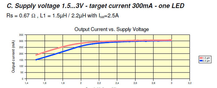

Typical Characteristics
This datasheet presents characteristics for different typical applications:
A. Supply voltage 1...2V - target current 100mA - one LED
B. Supply voltage 1...2V - target current 150mA - one LED
C. Supply voltage 1.5...3V - target current 300mA - one LED
D. Supply voltage 2...5V - target current 200mA - two LEDs in series
Hier die komplette Beschreibung:
http://www.prema.com/pdf/pr4404.pdf
Du musst hierfür die Induktivitäten ein wenig anpassen. Bei dem PR4404 benötigst du für JEDE LED einen eigenen Treiber.

Nicht wirklich. Wenn du dir das Datenblatt genauer anschaust, dann benötigt auch der PR4404 für 300mA ca.2,3V....
Also dann würde ich den LT nehmen und eine zweite Energiequelle einsetzen.
'tschuldigung, dass ich das erst jetzt gesehen habe. :oops: :oops:
Nichts mit nur einer Batterie bei 300mA.....
