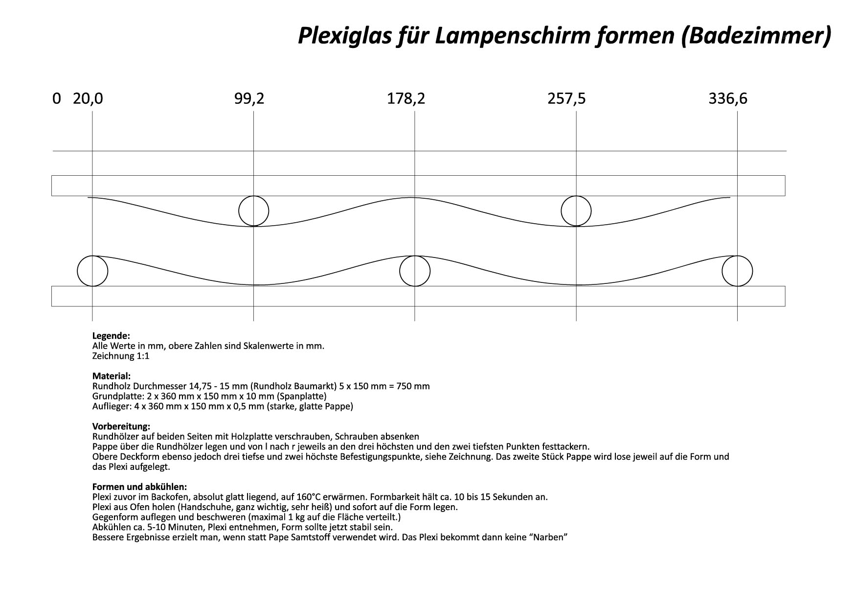

zuerst die Form für das Plexiglas, Planzeichnung mit Erläuterung wie es gemacht wird und dann Fotos dazu (Plexi nur mit Acrifix 1R 192 kleben, Datenblatt unbedingt lesen):
Zeichnung und Anleitung zum Formen

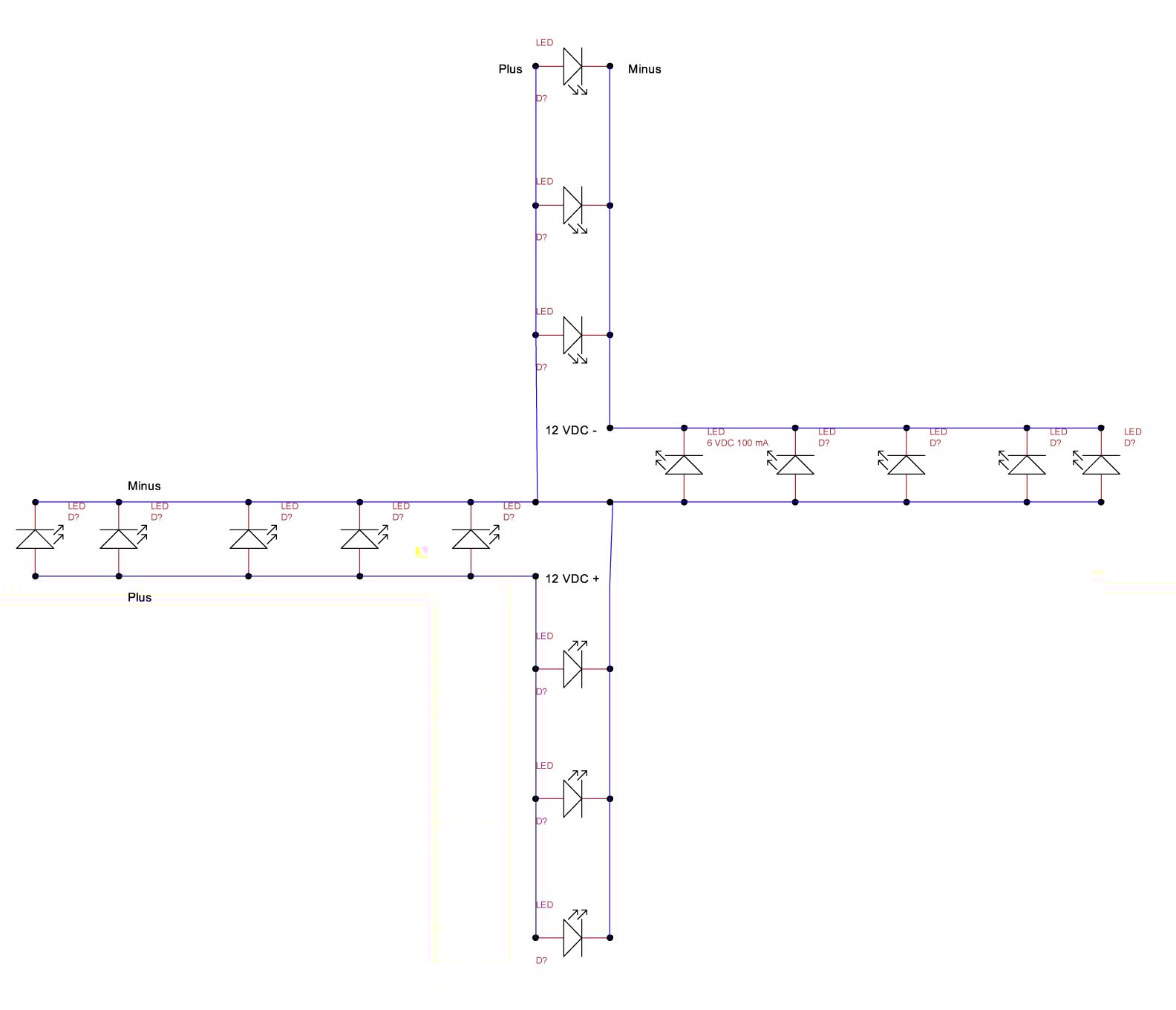

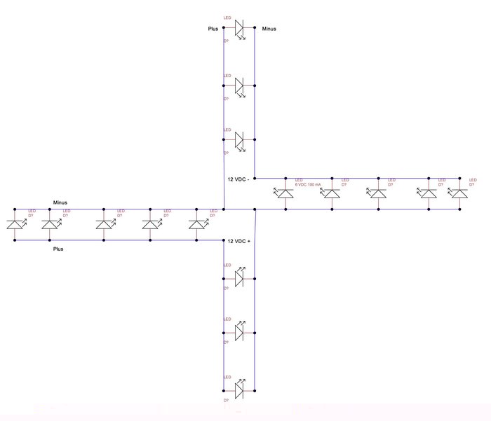

hier der Schaltplan dazu in korrigierter Ausgabe, Richtung LED's korrigiert

ich will ja nicht meckern , aber da wo du den schaltplan mit den leds zeigst , hast du ein normales kurzschlus + mit -
schaue mal richtig drauf , die lampe scheint ja zu funktioniren , aber ein fehler in dem schaltplan habe ich denoch gefunden

schau bitte mal genau hin. Hier sind 8 LED's parallel in Reihe zu 8 LED's parallele geschaltet. Die Parallel-Kette geht um die Ecke und die Verdrahtung ist auf das absolute Minimum reduziert. Die LED's sind genau nach diesem Schaltplan angeschlossen und es funktioniert, nicht, es scheint zu funktionieren, hell ist hell, dunkel ist dunkel, zumindest in diesem Fall ist die Welt so einfach zu erklären.
Mit meckern hat das nichts zu tun, wenn es wirklich einen relevanten Fehler gibt, ist es gut und wichtig, wenn dieser aufgezeigt wird.

Das mit dem Schaltplan lesen ist offensichtlich wirklich nicht jedermanns Sache. Ich sehe den Fehler ebenfalls.
czutok hat recht, Mr Fix-it und ustoni liegen falsch.
Und zwar sind 8 Leds (3 unten, 5 rechts) in Sperrrichtung eingezeichnet worden.
Wenn die Leds wie im Schaltplan eingelötet wurden, dann bleiben 8 Leds dunkel.
Schaltplan wurde geändert.

wenn Du czutok Recht gibst, dann hast Du dessen Mängelrüge nicht verstanden. czutok ging es darum, das die beiden Pole zusammen kommen, nicht das versehentlich LED's in Sperrrichtung eingezeichnet wurden. Üblicher Weise werden solche Schaltpläne erstellt, um das Kabling bzw. das Layout zu vereinfachen. Da hier keine Platine gefertigt werden sollte und deshalb auch nicht nach einem Bestückungsplan selbige bestückt werden sollte, habe ich in der Tat nicht auf die Richtung der LED's geachtet.
Da sieht man es mal wieder, gut wenn es Leute gibt, die ganz genau suchen, bis sie den Fehler finden. Danke dafür. Wäre fatal geworden, wenn das jemand nachgebaut hätte und dann wie ich über UD versucht hätte ID zu steuern, eine Hälfte der LED's gleich mal neu auflöten; mit einer KSQ als Stromversorgung wäre aber nichts passiert, außer eine Hälfte dunkel

Den angeblichen Kurzschluss habe ich nicht gesehen, einen Fehler enthielt der Schaltplan aber trotzdem. Ich habe Euch beiden je 5 Sternchen gegeben (Dir allerdings erst, nachdem der Schaltplan korrigiert wurde). :wink:

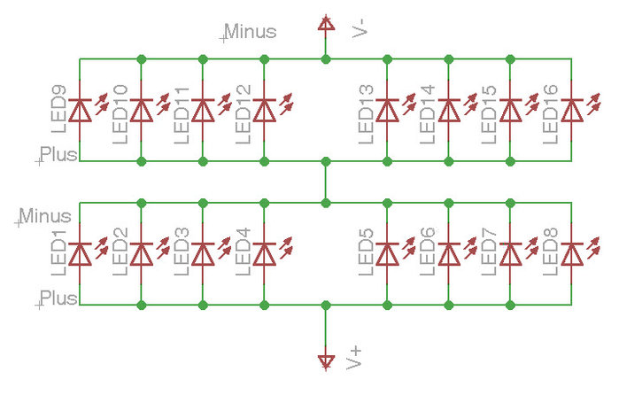

na sorry das ich kein schaltplan lesen kann , aber vieleicht könt ihr es beser als ich , weil ich immer noch ein direkten + und - kurzschlus sehe :lol:
Schaltplan Bad.jpg (46.93 KiB) 35696 mal betrachtet

Das sind lediglich die falsch bezeichneten Anschlüsse für Anode und Kathode. Eingespeist wird die Spannung in der Mitte bei +12VDC und -12VDC. Und von hier ausgehend gibt es nirgendwo einen Kurzschluss.

ja und genau daraf habe ich hingewisen das da ein fehler pasiert ist , nichts mehr und auch nichts weniger

die Bezeichnungen sind nicht falsch. Es werden die Polungen der Leiterbahnen benannt, und die sind so, wie angeschrieben. Baus Dir halt mit zwei LED's auf und halt dein Multimeter dran, dann wirst Du schon sehen, wo welche Pole sind. Und wie Du selbst weiß, werden bei einer Reihenschaltung immer die gegensätzlichen Pole verbunden. Die Dioden braucht man nicht auszeichnen, das Schaltzeichen selbst ist die Auszeichnung. Schade nur, das czutok es augenscheinlich immer noch nicht verstanden hat, und Du ihm auch noch beipflichtest, und da macht es keinen Unterschied, das Du ihm erklärst wo die Stromversorgungsleitung angeschlossen wird, der Mann kann doch Schaltpläne lese?
Aber selbstverständlich sind die Bezeichnungen falsch.
Zuerst einmal ist -12VDC falsch. Du hast keine symetrische, sondern eine asymetrische Betriebsspannung. +12V läuft gegen GND und nicht gegen -12V. Die Spannungsdifferenz zwischen +12V und -12V beträgt 24V.
Zum Anderen kann die Leiterbahn (dort wo die Kathode von Led1 auf die Anode von Led2 trifft), nicht Plus und Minus gleichzeitig sein. Plus direkt gegen Minus wäre der typische Kurzschluss. Richtiger wäre ein Nullpotential, da es sich um Teilspannungen handelt.
Besser man lässt solche zusätzlichen Bezeichnung ganz weg und zeichnet nur ein, wo die Versorgungsspannung und wo GND angeklemmt werden.
Wenn das Schaltzeichen der Led bereits erklärt, wo die Anode und wo die Kathode ist, dann ist es ebenfalls überflüssig, wo Plus und wo Minus angeklemmt werden. Leds funktionieren nur von Plus nach Minus resp. von Anode nach Kathode.
Das kann er wahrscheinlich auch. Ihm hier vorzuwerfen, dass er es nicht kann, ist falsch. Du kannst andere Leute nicht dafür verantwortlich machen, wenn Deine Zeichnung nicht richtig ist.

Wenn die Zeichnung von Mr. Fi-it so nicht verstanden wird, dann malt sie euch einfach mal auf. Dann seht ihr, dass es sio richtig ist....

muss ehrlich sagen, war für mich auch nicht vom ersten Ansatz her klar, das ich letztlich, wenn das Layout optimiert ist, bei einer Schaltung lande, wie sie jetzt vorliegt. Es ging mir um zwei Dinge:
1. Schaltplan soll zugleich Verdrahtung aufzeigen, also an die Form des Alukreuzes erinnern.
2. Den Plan hatte ich nur angelegt, um die Leiterbahnen zu optimieren bzw. reduzieren, um zu sehen, wie ich das am einfachsten mache.
Der Schaltplan war eine Arbeitshilfe. So ähnlich wie ein Bauarbeiter, der sich eine Hilfstreppe aus ein paar Schalbrettern zusammen zimmert. Diese Treppe würde auch niemand nach Design, Verarbeitung und Optik beurteilen, sonder nur sagen, klasse, ich muss nicht auf die Leiter, da ist eine Behelfstreppe. Wenn sich dann Meinungen bilden, deren Entwurfsgrundlage den gegebenen Horizont vermissen lässt, dann kommt es zu Korrekturen die schlicht aberwitzig sind.
Klar, wenn am Ende das fertige Produkt zu sehen ist, sieht das alles ganz einfach aus, ist ja auch so gewollt. Aber der Weg dort hin ist halt einer mit Entwürfen, Verwürfen und auch Misserfolgen, bevor das Ergebnis vor liegt. Selbiges im Nachhinein zu kritisieren ist einfach, selbst solch ein Projekt zu entwerfen und dabei jede Menge einschränkende Vorgaben zu berücksichtigen, ist es eben nicht.

Strumboe hat geschrieben:Wenn die Zeichnung von Mr. Fi-it so nicht verstanden wird, dann malt sie euch einfach mal auf. Dann seht ihr, dass es sio richtig ist....
Mittlerweile ist die Zeichnung richtig.
Da die Kontakte für die Spannungseinspeisung bereits eingezeichnet und ausgezeichnet wurden, kann man auf Plus und Minus bei den Leds genauso verzichten, wie auf A und K. Das Schaltbild ist selbsterklärend. Jede Information mehr ist überflüssig und verwirrt mehr als es aufklärt. Wenn einige Leute die Zeichnung dann falsch interpretieren, darf man sich entsprechend auch nicht wundern.
