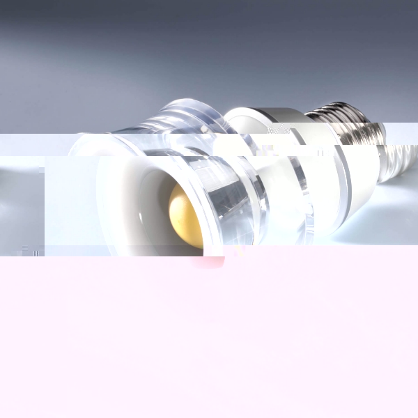

Doch Osram 4x QOD LED Lampe mit 14 Watt mit 600 lm das gibt es :!:
Bild Bild
http://www.osram.de/appsinfo/pdc/pdf.do ... Cat&lid=DE
http://www.osram.de/osram_de/produkte/l ... /index.jsp
Aber was mich wundert das die beiden E27 Birnen Osram LED Superstar A 40 und BIOLEDEX Tema E27 Nichia mit ähnlichen technischen Daten so grundverschieden sind :roll:
Habe in der letzten Zeit die verschieden LED Produkte gekauft und getestet es ist aber immernoch nicht sehr einfach das richtige im LED bereich auszuwählen.
-bei Spezialanwendungen (Dimmbarkeit, Feuchtraum, Kühlschrank...) geeignetes Leuchtmittel wählen
In meiner A++ Gefier/Kühlkombination ist die LED beleuchtung fest eingebaut da ist nichts auszuwechseln :!:

Wenn ich die Philips Dinger schon sehe oh ne :lol:
Bild Bild
