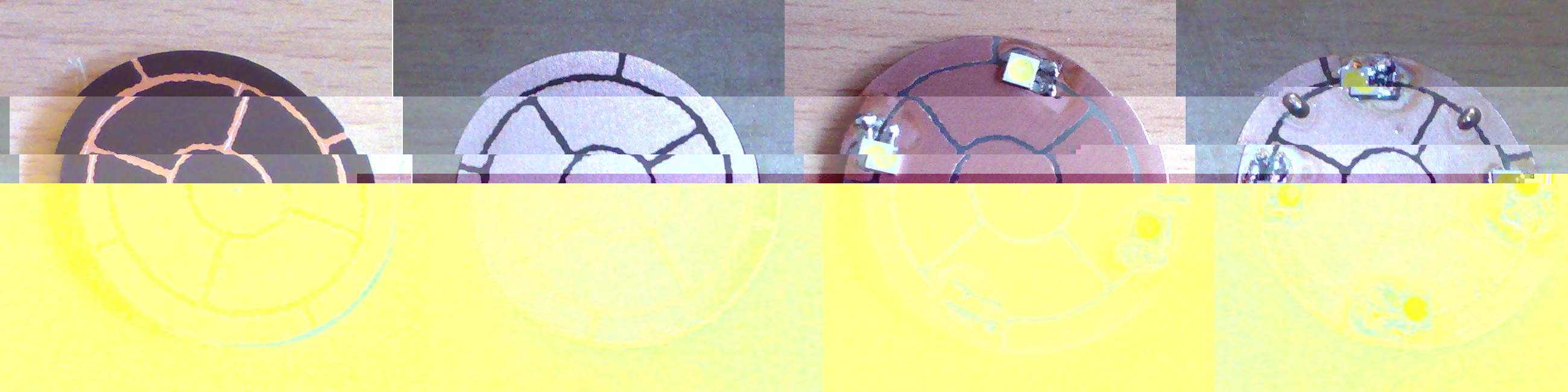

Zuerst die Verarbeitung dieser LEDs. Nach ein paar Überlegungen bin ich zu folgender Lösung gekommen:
Die Platine wird an der Stelle wo die LED hin soll vorverzinnt. Die LED wird aufgesetzt. Mittels meines 100W Lötkolbens mit Meißelspitze wird direkt neben der LED viel Hitze in die Platine geführt. Die LED schwimmt schließlich auf dem Zinn wie beim Reflow-Löten in ihre Position. Dauert nur wenige Sekunden und klappt wunderbar.

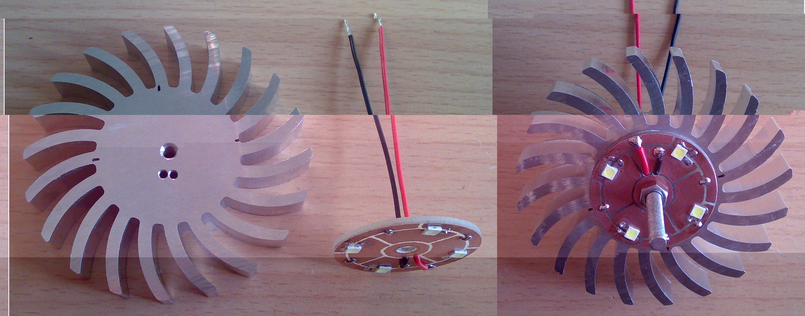

Die Wärme der LEDs ist nicht sonderlich. Die geschwungenen Kühlkörper sind völlig überdimensoiniert und natürlich durch das Platinenmaterial thermisch schlecht angekoppelt. Aber durch die große Übergangsfläche und die auf vier Punkte verteilte LED-Leistung ist das trotzdem alles stressfrei:

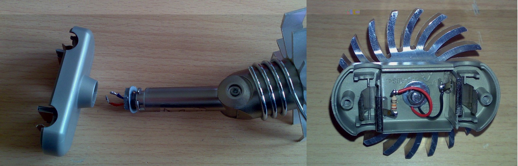

Die alten Halterungen zur Stromzuführung wurden wieder verwendet, diesmal aber ohne Gelenke. Da alle vier Strahler parallel betrieben werden, gibt es in jeder Halterung einen 1,3 ohm Widerstand zum Ausgleich:

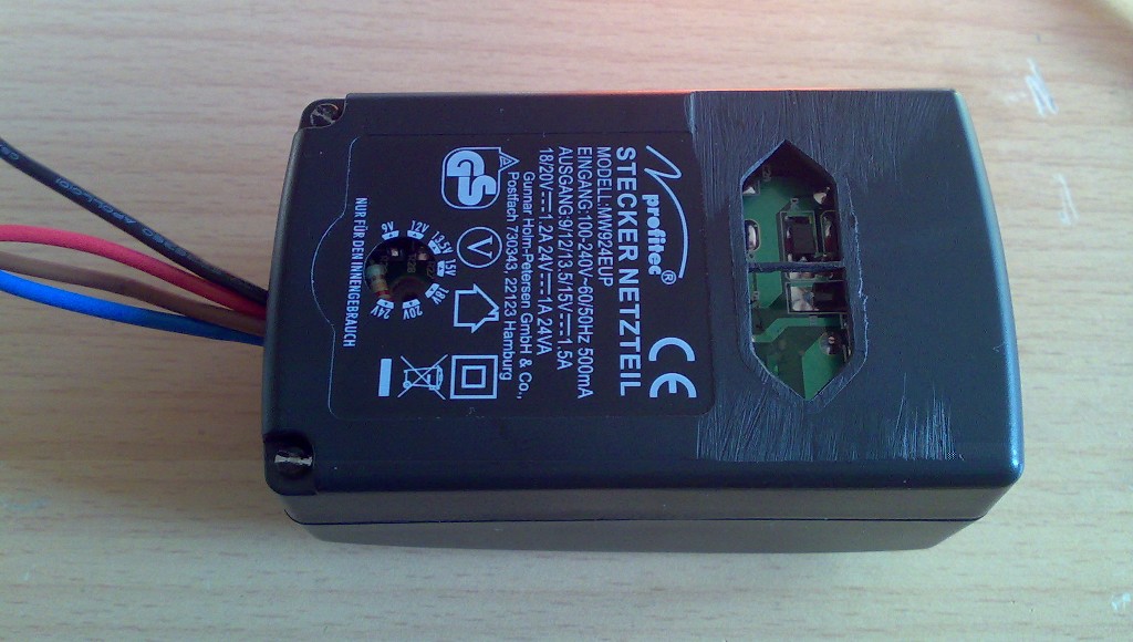

Für vier LEDs in Reihe mit dem 1,3 ohm Widerstand und KSQ Drop bei max 150mA pro LED plus eine kleine Regelreserve braucht es 25,5V. Diese hole ich mir aus einem 9V-24V Universal Eco-Friendly Steckernetzteil. Die Helden haben natürlich aus den "24V" echte 23,3V gemacht und 25V Elkos verbaut, weshalb ich die noch gegen 35V Typen getauscht habe um kein Risiko einzugehen.
Näheres zum Umbau spare ich mir hier, da es sich um Arbeiten in unmittelbarer Nähe zu 230V handelt und ich da ungern eine Bauanleitung für Jedermann geben möchte. Wer sich auskennt, weiß schon was zu tun ist.
Jedenfalls sieht das Netzteil jetzt so aus:

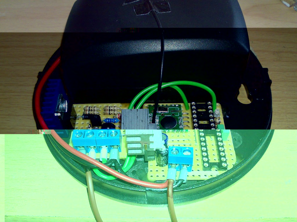

Herzstück ist ein Atmega8. Der verwaltet ein RFM12-Funkmodul und erzeugt PWM für die KSQ. Bei der KSQ hab ich mir noch etwas mehr einfallen lassen. Und zwar kann sie vom µC zwischen 300mA und 600mA umgeschaltet werden. Das macht 75mA oder 150mA pro LED. In beiden Stufen kann über PWM von 0-100% gedimmt werden. Der Atmega8 empfängt allerdings nur ein 0-100% (0-255) Signal von meinem Hausbus-System. Bis etwa 50% betreibt er die LEDs mit 75mA und dimmt dort von 0-100%. Sobald über 50% gedimmt werden soll, schaltet er den Strom auf 150mA hoch und dimmt wieder auf etwa 50%, um dann mit dem eingehenden DImmwunsch zusammen wieder bis 100% hochzugehen. Nach ein paar Anpassungen klappt das mittlerweile so gut, dass man den Umschaltmoment selbst beim stufenlosen durchdimmen kaum noch erkennen kann.
Hier ein Bild, wie bereits alles im Ex-Trafogehäuse eingebaut ist. Links die KSQ, rechts die Platine mit Funkmodul und noch ohne Atmega8. Im Hintergrund das Netzteil:
