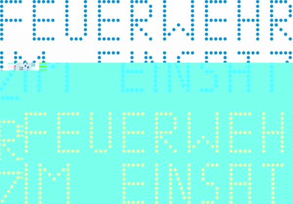

Hallo LED Gemeinde,
erstmal Glückwunsch zu diesem Forum. Endlich mal eines wo man keine Standardantworten ließt wie zum Beispiel "benutze die Suche".
Und jetzt zu mir. Ich habe ein Projekt vor was mir den Alltag etwas erleichtern soll. Ich bin Mitglied einer freiwilligen Feuerwehr und muß im Einsatzfall schnell zum Gerätehaus kommen. Dazu habe ich für mein Auto zwar einen Dachaufsetzer der andere Verkehrsteilnehmer darauf hinweißt, aber Nachts sieht man das Ding nicht :-(
Aus diesem Grund wollte ich mir einen Schriftzug "basteln" mit der Aufschrift "Feuerwehr im Einsatz" und diesen von innen im Fahrzeug an der Sonnenblende befestigen. Somit kann ich dann Nachts diese einfach herunter klappen und die Schrift leuchtet. Blinkend wäre natürlich noch besser.
Soweit die Theorie...
Wie könnte man das am besten realisieren? Ich dachte an eine Art Platine an der ich die LED´s zusammen mit allem was man noch dazu braucht nur festlöte. Stromversorgung soll natürlich das PKW Bordnetz mit glaub ich 13,8 Volt sein.
Und jetzt bin ich mal über Vorschläge gespannt :P
p.s. Und so sollte es in etwa mal aussehen
[/img]
Sa, 09.12.06, 09:06
Da Du die Schablone offensichtlich schon hast, ist sie nur auf ein Plastikbrettchen zu übertragen und 3 mm Löcher zu bohren. Deine Schaltung ist recht einfach:
Diese LED´S besorgen:http://www.leds.de/product_info.php?inf ... -2-0V.html, jeweils sechs in Reihe mit einem 100 Ohm Widerstand schalten, an das Bordetz anschließen und fertig.
Die sechs LED´s sollten nicht in einem Buchstaben sitzen, damit das ganze bei Ausfall eines Kreises noch lesbar bleibt.
Bring das ganze so an, dass Dich die Reflektion in der Scheibe nicht blendet!
Zur StVZO sage ich hier nichts.

MH soll ich das mit dem Blinken so verstehen das es rot und blau immer abwechselnt blinkt oder wie genau?
Weil @Sailor du hattest ja nur von Rot gesprochen...
Mit Freundlichen Grüßen Sh@rk
Sa, 09.12.06, 09:34
Neeeeee....
Also Ich würde vorschlagen...
Nimm die Leds hier 5mm Leds 900mcd
Denn wenn du solche totalen "Blender" nimmst wie die 9800mcd oder zum Vergleich die 12.000mcd als 5mm
und die auf "voller" Leuchtkraft "leuchten" lässt dürfte das zu sehr blenden bzw. halt richtig blenden bei immerhin im Durchschnitt 15-20Leds pro Buchstabe....
PS: Lumitronix hat auch glaub Ich noch einige BLAUE Diffuse Leds da
wenn dir diese Variante mit diesen Diffusen(Lichstreuhenden) Leds Nicht gefällt ist auch Ok :mrgreen:

-> Damit sowas einigermasen gut lesbar sein sollte und überhaupt einen Sinn macht ist die Fläche der Sonnenblende einfach zu klein. Wenn man die LKW Agenten sieht mit ihren Chrisbaumbeleuchtungen und da die Kennzeichen mit den Namen nimmt, sind selbst diese schwer zu lesen, wer soll dann so einen Text in der hitze des gefechts lesen ;)
Ihr habt doch so ein gelbes Magnetschild für Dach, alles andere bringt zwecks StVZO nur Ärger ;). Alles was mit Blaulicht in Richtung Gegenverkehr geht so oder so :)
cu zubbu

Wie unten schon beschrieben würde ich es mit einer Plastikplatte machen, allerdings mit 3mm LEDs, die 5mm LEDs sind zu groß für ordentliche Schriftkonturen, und außerdem so stark, dass sie blenden. Ich kenne die Vorzüge eines Dachaufsetzers, aber er gibt einem keine Sonderrechte/Wegerechte, nur das Verständnis der anderen Verkehrsteilnehmer, aber ich denke das weißt du. Von blauem Licht würde ich aber stark abraten, dass kann richtig teuer werden.
Wenn man nur ein Schild baut empfehle ich ne FlipFlop Schaltung als Blinkgenerator zu verwenden oder es mit einem Timer zu versuchen. Ich würde mir ja schnell einen Mikroprozessor programmieren, aber das Zubehör hat nicht jeder im Bastelkeller. Vorteil vom Prozessor ist halt, dass man nach belieben Doppelblitz und LED-Dreifachblitz (kurz-kurz-lang) programmieren kann.

Und das ganze kann so im Rückspiegel keiner Lesen :!:
Da müsste das dann Spiegelverkehrt gemacht werden :idea:
Zum Beispiel, kommt jetzt auf den Aufwand der ganzen Sache an. Entweder nur Rot leuchten, oder Rot blinkend, oder eben Rot - Blau wechselnd.
Ich denke mal da man die Sonnenblende ja direkt an die Scheibe nach vorn drückt, dürfte da eigentlich nicht so viel blenden.
Das hatte ich auch schon befürchtet, allerdings gibt es so ein System schon. Nur eben nicht mit LED´s sondern mit einer Folie. Hier mal der Link dazu wie so etwas aussieht, und da erkennt man ja auch was drauf steht.
http://www.feuerwehrdiscount.de/out/oxb ... 512_p1.jpg
Ja, der §35 ist mir bekannt 8)
Allerdings befindet sich das blaue Licht ( wenn es sich überhaupt so realisieren läßt ) im Innenraum des Fahrzeuges.
Würde ich dem netten Polizeibeamten bei einer Kontrolle dann als Einstiegshilfe verkaufen :P
Aber vom Gesetz her hast Du natürlich vollkommen Recht.
Aber so ein Schild wird noch zu verantworten sein.
Auch daran habe ich schon gedacht, wobei Deine Lösung die bessere ist. Ich hätte halt einfach 2 Schilder gebaut. Eines Orginal und eines in Spiegelschrift. Schließlich hat man ja auch 2 Sonnenblenden.
Danke, das werde ich mal testen und bei Zufriedenheit das Projekt verwirklichen.

Berechne mal wie groß dein Schild wird, wenn du es mit der angegebenen Schablone machen willst. Ich glaube, dass das definitiv zu groß für eine Sonnenblende wird. Was hälst du denn von einer Gravur auf Plexiglas wie in etwa so:
http://www.lumitronixforum.de/images/us ... 5455_1.jpg
http://www.balingertiger.homepage.t-onl ... 500140.JPG
(Beides Bilder aus diesem Forum)
Falls das Glas um den Schriftzug zu hell werden sollte kannst du es ja abkleben so, dass nur noch der Schriftzug erkennbar ist.
...nur so ne Idee.
zonenbub
Beiträge: 10
Registriert: Mo, 04.12.06, 09:42
Wohnort: Oberkotzau
So, 10.12.06, 13:13
Gemessen und passt 8) Aber trotzdem Danke für Deinen Vorschlag.
