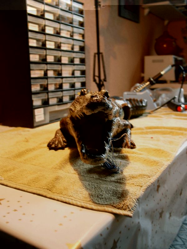

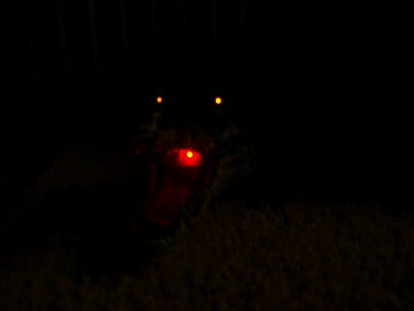

möchte euch heute eine kleine Arbeit zeigen.
Pimp my Krokodil
Material:
1 Krokodil
1 Netzteil 4,5V 700mA ?
(Mit einen Multi die Ausgangsspannung nach gemessen komme dann auf 7,2V)
2 Gelbe LEDs 3mm 2,1V 20mA
1 Rote LED 3mm 1,6V 20mA
1 Widerstand 430 Ohm für die Rote
1 Widerstand 220 Ohm für die Gelben
1 Steckerbuchse
1,5m - 2 Adrige Litze
Werkzeug:
Heisklebepistolle
Seitenschneider
Abisolierzange
Minibohrmaschine mit passendem Bohrer

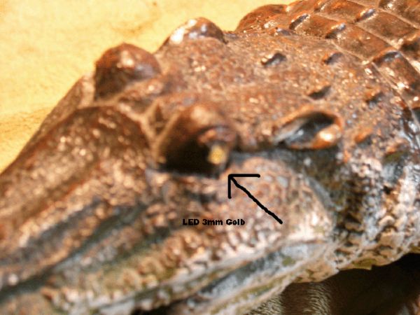

Zuerst habe ich je ein 3mm Loch in den Augen und Maul des Kroko gebohrt.

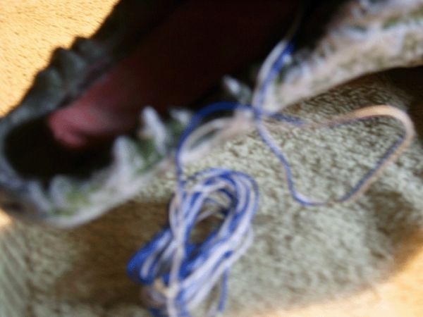

An die Gelben LED je 0,50 cm 2 Adrige Litze angelötet und über je ein Beinchen Schrumpfschlauch, dann die Litze durch die Augen gefrimmelt bis ich an der Unterseite die Litze rausziehen konnte in Reihe gelötet und den 220 Ohm Widerstand ran.
An der Roten LED für das Maul habe ich 0,50 cm 2 Adrige Litze angelötet und über jedem Beinchen Schrumpfschlauch, die Litze durch das Loch im Maul gefrimmelt bis ich an der Unterseite die Litze rausziehen konnte dann den 430 Ohm Widerstand an die Litze.
Die Litze von den Augen und Maul zusammen und an die Steckerbuchse für das Netzteil
Gelötet.

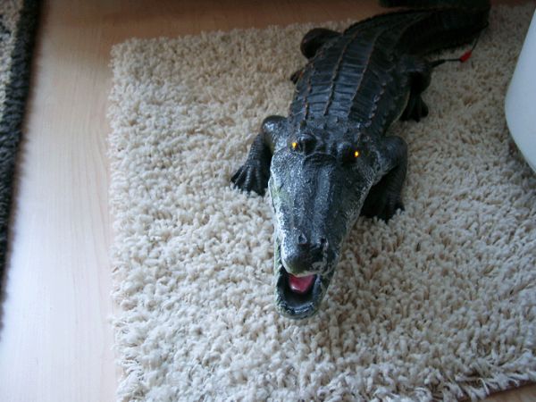

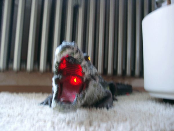

Nun kommen noch ein paar Bilder
