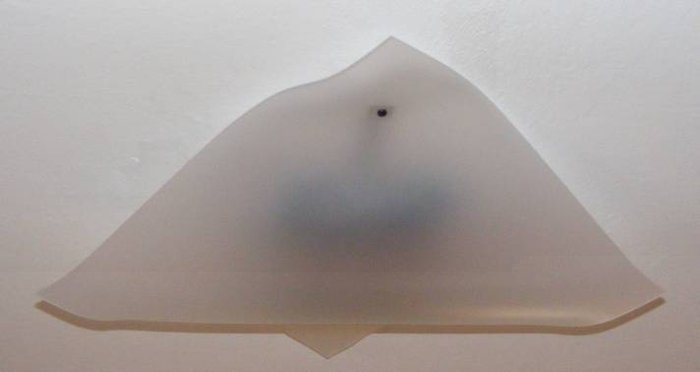

Der neue Schirm besteht aus Plexiglas Satin Ice 0D010 DF (3mm Platte 38x42cm) die ich im Backofen bei 150° auf dem alten Glasschirm + ein paar Handtüchern als Unterlage/Vorlage in Form gebracht habe. Klappt wirklich problemlos.

Noch ein paar Bilder...
