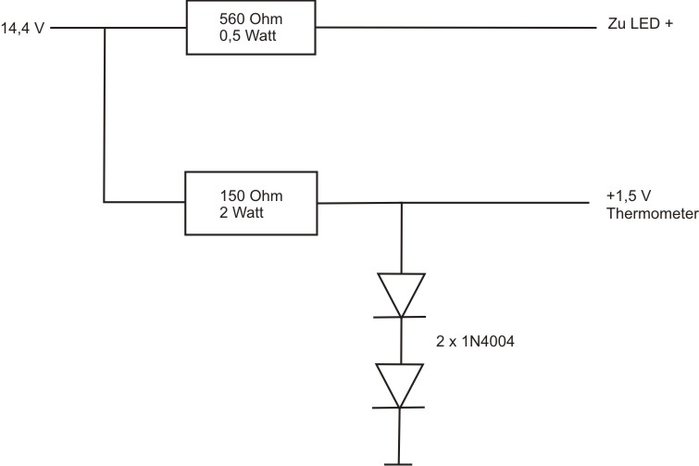

Eine Reihenschaltung ist nicht möglich, da beide Kreise unterschiedliche Ströme verwenden. Die Beleuchtung benötigt keine Spannung von 3 Volt, sondern einen konstanten Strom. Bei 20 mA und einer Bordspannung von 14,4 V (bei laufendem Motor) wären das dann 560 Ohm / 0,5 Watt. Du kannst aber auch einfach den Widerstand, der im Stecker eingebaut ist, weiterverwenden.
Die einfachste Lösung für die 1,5 V ist eine Reihenschaltung aus einem Widerstand und 2 Dioden. Beim Diodentyp 1N4001, 1N4002 oder 1N4004 fallen bei einem Stromfluss von ca. 85 mA zwischen 0,7 und 0,8 V ab, über der Reihenschaltung von 2 Dioden damit also ziemlich genau die benötigten 1,5 V. Für diesen Strom müsste der Widerstand einen Wert von 150 Ohm bei einer Belastbarkeit von 2 Watt haben. Die Betriebsspannung solltest Du so anklemmen, dass sie nur bei eingeschalteter Zündung anliegt.
Als Skizze würde das also so aussehen:

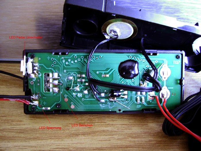

Edit: Noch ein Bild von der Platine...
Hier mal ein Bild vom Widerstand, ich denke es sind 680 Ohm. Da hängt noch etwas mit dran aber keine Ahnung was es sein könnte. So gut kenn ich mich mit Bauteilen noch nicht aus :oops: Diese versorgen eben nur die Leds. Soll ich diese "Diode" oder was es ist, dran lassen?

Die Diode ist - warum auch immer - möglicherweise alsVerpolungsschutz drin, die kannst Du ruhig weglassen.
Auf dem Foto der Platine ist recht gut zu erkennen, dass die LEDs galvanisch vom Thermometerkreis getrennt sind. Die Schaltung sollte also funktionieren. Dein Argument mit der Uhr ist natürlich richtig, da hab ich nicht dran gedacht. In dem Fall sollte der Strom durch die Dioden reduziert werden.

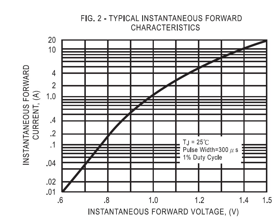

Hier einmal ein Auszug aus dem Datenblatt der 1N4004:

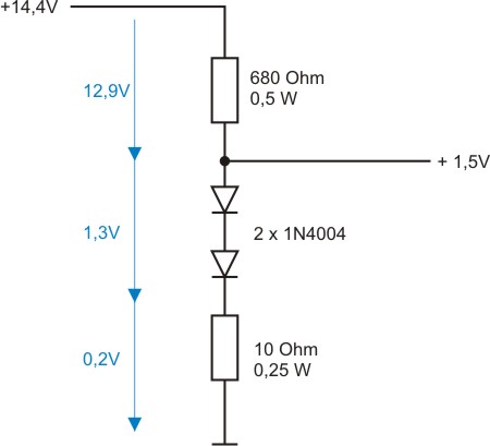

Bei 20 mA liegt die Durchlaßspannung der Diode bei etwas über 0,6 V, was dann mit 1,2 - 1,3 V ein bisschen wenig wäre. Einfacher Trick: noch einen weiteren Widerstand von 10 Ohm in Reihe schalten, bei 20 mA fallen darüber dann zusätzlich 0,2 V ab (bei 680 Ohm und damit 19 mA genau 0,19V). Bei ausgeschaltetem Motor sinkt die Bordspannung auf ca. 13,6 V, der Strom durch die Reihenschaltung reduziert sich dann auf knapp 17,8 mA. Damit verringert sich auch die Betriebsspannung des Thermometers um 12 mV - das dürfte aber keine Rolle spielen.
Hier der neue Spannungsteiler mit in blau eingezeichneten Spannungsabfällen (die Werte sind gerundet):

irgendwie verstehe ich deine Schaltung überhaupt nicht. Kannst du es mal erläutern? ( für ganz dumme )
ustoni
Beiträge: 2140
Wohnort: Mechernich
So, 25.09.11, 19:31
Ich will es mal versuchen:
Für Dein Thermometer benötigst Du eine Spannungsquelle von 1,5 V (ca., so genau kommt es nicht drauf an). Da es sich um ein LCD-Thermometer handelt, das mit kleinen Knopfzellen betrieben wird, ist der Strombedarf sehr gering, der benötigte Strom wird wohl bei weniger als 0,1 mA liegen. Wenn dem nicht so wäre, müßtest Du alle paar Tage die Knopfzellen wechseln.
Als Bordspannung steht Dir eine Spannung - je nach Betriebszustand des Autos - von ca. 12,8 bis 14,4 V zur Verfügung. Bei laufendem Moter sind es ziemlich genau 14,4 V.
Die einfachste Möglichkeit, aus diesen 14,4 V eine Spannung von 1,5 V abzuleiten, ist ein simpler Spannungsteiler. Ersetze die beiden Dioden und den 10 Ohm Widerstand jetzt gedanklich mal durch einen 79 Ohm Widerstand. Der Gesamtwiderstand der Reihenschaltung würde dann ja 680 Ohm + 79 Ohm = 759 Ohm betragen. Bei einer Spannung von 14,4 V über den Widerständen ergibt sich ein Strom von I =U/R = 14,4 V/759 Ohm = 0,019 A oder 19 mA. Über dem 79 Ohm Widerstand fällt damit eine Spannung von U = 79 Ohm x 0,019 A = 1,501 V ab, was genau der benötigten Betriebsspannung des Thermometers entspricht.
Die Betriebsspannung für das Thermometer greifst Du also einfach über dem 79 Ohm Widerstand ab. Dadurch belastest Du natürlich den Spannungsteiler, wodurch die Spannung etwas kleiner wird. Da der benötigte Strom aber sehr viel kleiner als die fließenden 19 mA ist, kannst Du das ganz einfach vernachlässigen.
Der einfache Spannungsteiler hat nun einen Nachteil: Änderungen der Bordspannung werden prozentual im Verhältnis 1:1 an den 79 Ohm Widerstand weitergegeben, 10% weniger Bordspannung bedeutet also auch 10% weniger Betriebsspannung fürs Thermometer.
Deshalb habe ich den 79 Ohm Widerstand durch das einfachste aktive Bauelement ersetzt, das es gibt, nämlich durch Dioden. Dioden haben eine relativ konstante Durchlaßspannung. Eine relativ große Änderung des Stroms bewirkt nur eine relativ kleine Änderung der Durchlaßspannung. Diesen Effekt habe ich in der Schaltung einfach ausgenutzt. Wenn Du Dir die Kennlinie oben anschaust, siehst Du, dass sich bei 20 mA eine Vorwärtsspannung von etwa 0,64 V einstellt. Bei 2 Dioden in Reihe sind das schon mal 1,28 V, also ca. 1,3 V. Die fehlenden 0,2 V werden durch den 10 Ohm Widerstand ezeugt. Auch hier fließen natürlich die 19 mA, es entsteht also ein zusätzlicher Spannungsabfall von 0,19 V. Genau genommen hast Du damit also eine Spannung von 1,28 V + 0,19 V = 1,47 V. Das sollte aber nah genug sein.
Der Vorteil dieser Schaltung ist ganz einfach, daß Spannungs- und damit Stromänderungen nur eine geringe Änderung der Vorwärtsspannung bewirken. Das entspricht schon einer (sehr einfachen) Spannungsregelung. Um bei obigem Beispiel zu bleiben, wird sich eine Änderung der Bordspannung von 10% nur noch in einer Änderung der Betriebsspannung des Thermometers in der Größenordnung von 1 - 2% bemerkbar machen.
