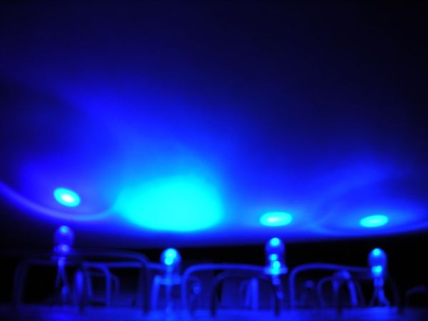

Zuerst wollte ich den Test noch mit einer 11.000mcd LED aus dem Elektroladen, welche ich aber nichtmehr gefunden habe, und0,5W LED machen, aber aufgrund des riesigen Abstrahlwinkels hatte das keinen ganze keinen Zweck. Bei ca 0,5-1cm Abstand sah das schon so aus(0,5W=zweite von links):

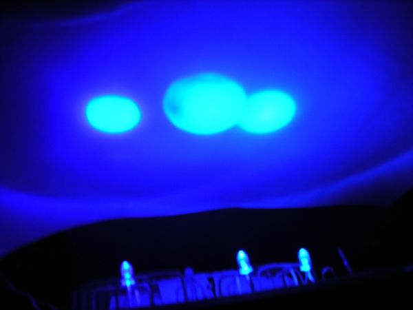

Also ab sofort ohne 0,5W. Hier sieht man gut die verschiedenen Abstrahlbilder und es scheint als hätte die 7000mcd das Bessere. Aus irgendeinem Grund hat die 8000mcd auch einen größeren Winkel, als die 7000mcd.

Ich persönlich finde den Test auch ganz nett, allerdings erkennt man wirklich nicht gut, ob eine LED jetzt heller ist oder es Farbabweichungen gibt... Was man jedoch gut erkennen kann, ist der Abstrahlwinkel und das Lichtbild.
