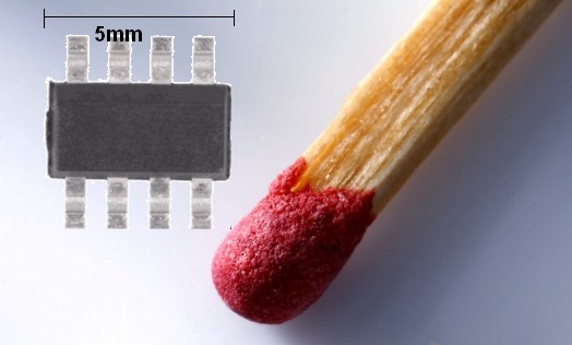

Du weißt aber schon, wie groß SMD Bauteile sind?
Z.B. (um mal den Lumitronics typischen Streichholz Vergleich zu zeigen):
Aber ok, die 0402 LEDs sind ja noch kleiner :D
