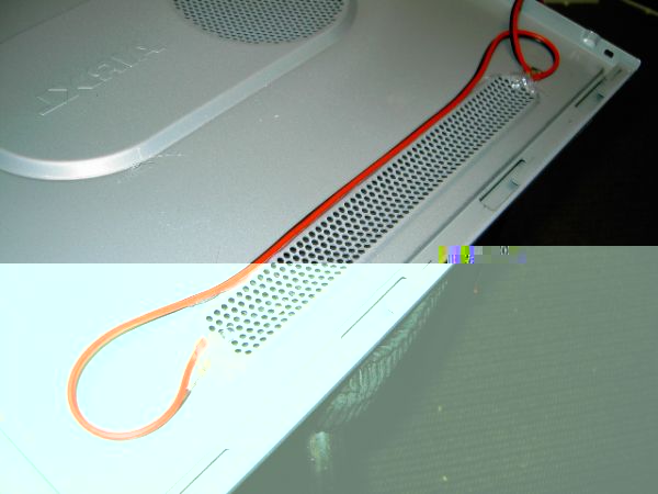

ich dachte mal ich verschöner mein PC Seitenteil von einem Standart Case :) und schreibe dazu ein How²
Benötigte Materialien:
Lötkolben + Zubehör
Heißkleber
2 belibige Leds mit passenden Widerstäden für 12 Volt
1 Molex-Stecker
Kabel

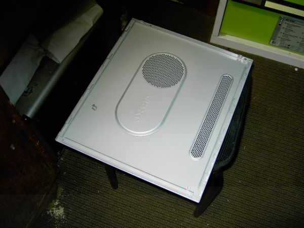

Also so sah das ganze am Anfang aus:
Dann das ganze Seitenteil ausbauen:

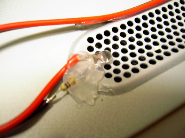

Led's ans Kabel löten und mit Heißkleber befestigen:
Das ganze bei beiden Seiten:

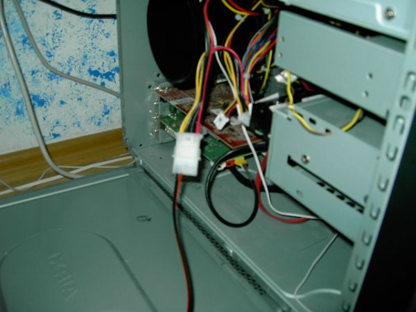

Noch den Molex Stecker an die Kabel hinmachen und an einer freien Buchse am PC reinstecken:

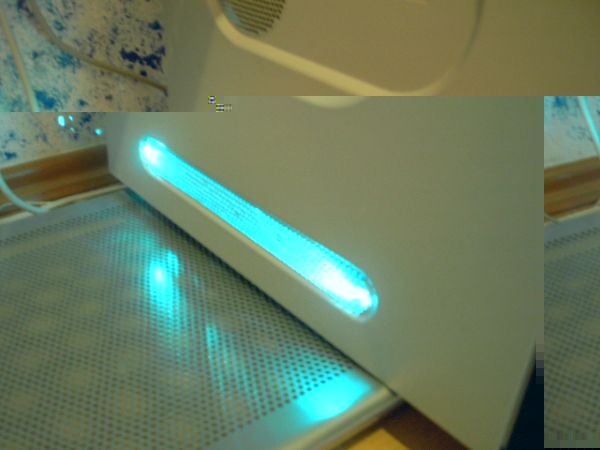

So nun das Endergebniss ich hatte cyan-blaue leds genommen:
Die Farbe sieht in Wirklichkeit anders aus... :P
Ich hoffe das How² hat euch gefallen.
MfG Timm

nett einfach aber trotzdem ein gutes ergebnis.
noch ne fragen nicht las Kritik an sehen :wink:
warum die leds nicht in reihe ?
ps das Kabel ist ordentlich überdimensioniert
ist noch ne Erweiterung geplahnt?

Also das ist deshalb nicht in Reihe und jetzt kommts: Keine passenden Widerstände :lol:
und zum Kabel ich hab lieber mehr als zu wenig 8)
Edit: Obwohl vllt gibts ja ne Erweiterung mit steuerbaren RGB Leds und ner Moodlight Schaltung :) achja und das runde Loch ist auch beleuchtet undzwar mit der HDD-Led aber dazu brauch ich glauib kein How² zu schreiben.

Beide Widerstände Parallel schalten und die Reihenschaltung wäre möglich gewesen :wink: Sieht aber gut aus, hab bisher noch keine Cyan blaue LED gesehen.

Ja gut ist mir zu umständlich :o
Aber wie gesagt die Led's haben auf dem Bild nicht die richtige Farbe da fehlt noch das grünliche

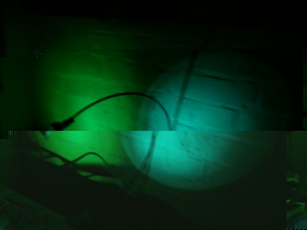

Die cyan-blauen Leds siehen in Wirklichkeit anders aus.
Auf dem Foto ist es viel zu hell!
Wenn meine Bestellung kommt kann ich ja mal cyanblaue Leds fotografieren und dann auch wieder die richtige Farbe mit dem PC herstellen.
Do, 02.11.06, 21:00

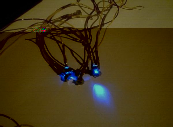

@Doc_Mccoy: habe mal ne grüne im vergleich zu ner cyan fotografiert, finde das ergebnis kommt der realität relativ nahe. Sieht dann so aus:

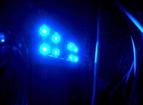

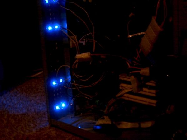

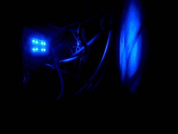

Man wie geil ist das denn ich habe heut solch etwas ähnliches gemacht, meins war aber etwas Komplizierter.
So hier habe ich mal meine Led´s ganz normal mit einen Widerstand versehen und Kabel verringert, also immer von 2 Kabeln 1 Kabel gemacht, dann habe ich noch Muttern auf die Köpfe der Led´s gemacht, da die Led´s sonst später hineaus rutschen würden.
So hier mal ein Bild vom innen Raum meines 2. Rechners, es ist schon alles Fest verklebt mit Heißkleber.
So und hier dann das Ergebniss, also ohne Worte, ich finde es voll geil, im Realen kommt es natürlich noch geiler.
Verwendet habe ich diese Led´s 3mm Ultrahelle LED blau 6900mcd 20° 3.1V + 470Ohm Widerstände pro LED.
Mh da dies ein ähnlicher Mod ist, dachte ich mir ein neuer Thread hätte scih da nicht gelhnt zu öffnen, und aus meiner hinsicht her finde ich das von Timm und von mir das How² beziehungsweise die Beleuchtungen sehr gelungen sind, also nochmal an dich neo respekt.
Mit Freundlichen Grüßen Sh@rk

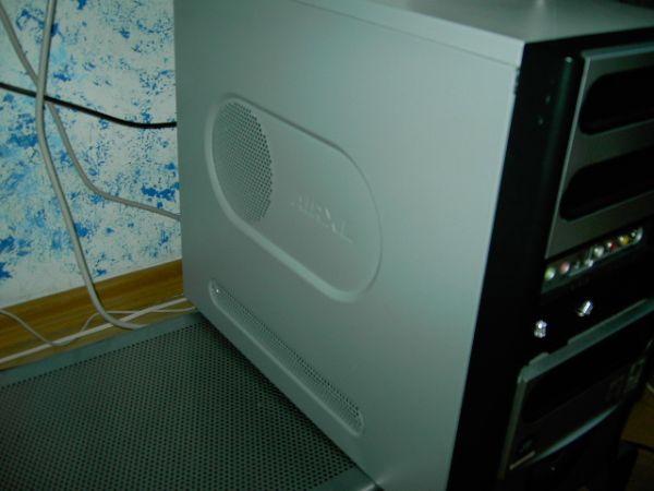

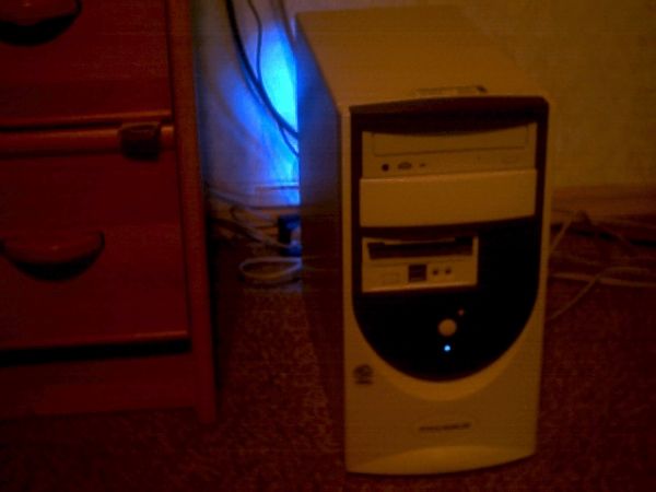

@Shark kannst vllt auch noch Bilder bei Tag machen?? Ich erkenn da net so viel wo vorne und hinten ist^^

@Timm Jop Bilder werden Morgen nach gereicht war am week weg deswegen habe ich erst heute eine Antwort darauf verfassen können. Aber ich denke mal morgen wird eins nach gereicht. Ich hoffe kannst bis morgen warten^^.
EDIT:// so hier die Bilder, sind net die Besten, aber am Tag ist es auch hell.
Sr. aber die Cam ist net die Beste, aber man kanns erkennen^^.
