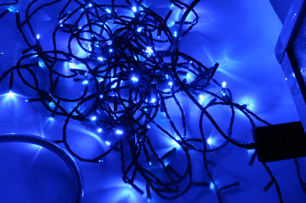

Hier ein Bild unserer LED Lichterkette im Hardcore-Versuch. Die Lichterkette + Controller befinden sich komplett unter Wasser. Test läuft seit 1h.
Bitte NICHT nachmachen. Eine Lichterkette ist nicht für diesen Einsatz konzipiert. Sie ist Spritzwassergeschützt, aber mehr nicht. Bei einem Einsatz unter Wasser könnte es zu Kurzschlüssen, Bränden o.ä. kommen. Wir haben das versucht um sicherzustellen, dass die Lichterketten Outdoor geeignet sind.. und nach diesem Test dürfen wir das guten GEwissens behaupten, denke ich :)

Das interessante wär, ob das Wasser unter Spannung steht. Das sollte man am besten noch prüfen und ich meine nicht reinfassen :roll: . Denn auch wenn die Elektronik unter Wasser ist muss das nicht heißen das sofort die Lichter ausgehen, nur mal so nebenbei.

ich denke, der controller hat keine 230volt. Das is doch nur ne kleine effektschaltung. Das eigentliche netzteil isn steckernetzteil oder???

Ja.. reinfassen trau ich mich auch nicht so ganz, denn der Controller läuft tatsächlich mit 230V. Erst im Controller wird auf 12V geregelt. Aber wie gesagt.. der Controller steht auch unter Wasser. Unser eigentliches Ziel haben wir bei weitem Überschritten. Wir wollten eigentlich nur 5 Minuten. Das hätte gereicht um sagen zu können, dass die Kette regentauglich ist.
Ich würde gerne Messen ob das Wasser unter Spannung steht.. allerdings bin ich da nicht der Profi für. Ein Voltmeter ist da, ich wüsste aber nicht wie ich das Prüfen kann.
Mo, 30.10.06, 03:32
einfach das eine Kabel das voltmers ins Wasser hängen möglichst in der nähe das 230V controllers
und den anderen Pol gegen erde also einfach an den wasserhahn oder so
noch einfacher er ist es mit einem Stromprüf Schraubenzieher
oben den Finger drauf Unterseite ins Wasser wen er irgendwo leuchtet heißt das besser nicht ins Wasser fassen :wink:
ach ja steigen schon blase auf oder riecht es kommich währe ein Zeichen für Elektrolyse

...der phasenpruefer wird leuchten und ein kleines kribbeln wird man bestimmt auch fuehlen koennen!!?
*weg des geringsten widerstandes!*
der strom ist ja ein netter kolegge und sucht sich seinen weg, bei einem schutzisolierten teil wie dieser lichterkette *L&N* hat der strom keine andere moeglichkeit, als einfach wieder ueber den nullleiter abzufliessen.
die badewanne ist auch nicht gerade der geeignetste ort einen solchen test durchzufuehren, glueck nur, dass der brauseschlauch innen isoliert ist und der abfluss wahrscheinlich aus kunststoff ist, sonst haett's vielleicht ueberraschungen gegeben! uebrigens, rauchen sollte man in diesem versuchsbadezimmer auch nicht!!
regenwasser ist etwas aggressiver als trinkwasser *sauer&sonstigeunreinheiten* und kann nicht damit verglichen werden! der test waer sinnvoller hinter einer FI geschuetzten steckdose und einer pfuetze/tonne von regenwasser. interessant waer dazu, wenn man die lichterkette jetzt aus dem wasser nimmt, sie lufttrocknet und mal die kontakte betrachtet, denn korrosion ist der groessere feind des installateurs, als das wasser an sich!

Ich denke, man kann aber nicht einfach davon ausgehen dass überhaupt wasser in den controller kommen kann, er soll schließlich spritzwassergeschützt sein und das heißt meist dass er noch ein wenig mehr abkann. und wenn da kein wasser reinkommt, passiert auch nix.

Neo hat geschrieben:ach ja steigen schon blase auf oder riecht es kommich währe ein Zeichen für Elektrolyse
Ja, ich konnte gestern leichte Blasenbildung (nach ca 5h) beobachten.

Phasenprüfer leuchtet. Spannung am Wasser: 230V.

Dass die Lichterkette nicht wasserdicht ist, war doch klar, oder ? Ein Auto fährt im Regen auch, das heißt nicht, dass man auch utner Wasser damit vorwärts kommt. Fast jede Spritzwassergeschützte anwendung ist für outdoor aber nicht unterwassereinsatz gedacht ( Haus-Sprechanlage, Lichter-Fluter, Taschenlampen, Straßenlaternen, Leuchtreklamen, usw.. Nicht vergessen: Es geht hier um einen Grenzbelastungs-Test. Ich glaube übrigens nicht, dass man nen Schlag in ner Pfütze bekommen würde, dennn der Strom sucht den kürzesten Weg.. und der ist nicht von der Pfütze in über den Fuß in den Boden :)
Zur Elektrolyse: Wir hatten nach 5h leichte Bläschen. Also ich glaube wir müssten den Raum ca. 100 Jahre Luftdicht versiegeln und würden viel mehr Wasser benötigen um ein Knallgaseffekt zu provozieren.

Wow!!! Dicken Respekt für diesen Versuch. Ich habe auch so eine
blaue LED-Lichterkette und diese hängt am Vorzelt meines Wohnwagens.
Könnte nur bei starkem Regen mal feucht werden, aber niemals so
extrem nass. Aber bei mir ist irgendwie nicht so ein dickes
Netzteil dran sondern nur so ein kleines, und das ist bei mir
im Innenraum des Vorzeltes:
Dass das Wasser nun "Saft" hat wissen wir. :wink:
Aber wo tritt der Strom aus? Ist das Netzteil undicht?
Man müsste den Versuch mal machen wenn das Netzteil nicht
im Wasser hängt oder dieses komplett abdichten (Heisskleber
oder sowas). Oder nach dem Versuch auseinander nehmen und
schauen ob es nass ist.
