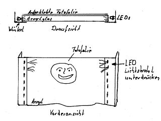

gibt es einen Link zu einer Anleitung, die beschreibt,
wie man eine transparente Acryl-Platte über die Schnittkanten beleuchtet? Bild 1
Sinn davon soll sein, eine auf der Rückseite der Acryl-Platte aufgebrachte Fotofolie "gleichmäßig auszuleuchten",
so wie es auf Werbeflächen/Schaukästen geschiet?
Meine Maße der auszuleuchtenden Acryl-Platte 2000 mm hoch...1000 mm breit...8 mm dick!
Bild 1   LEDs zeigen einen "Lichtkegel" der vermieden werden soll!
k-LEDs 001.jpg (13.26 KiB) 10615 mal betrachtet
Erreicht werden soll, die "Lichkegel" der einzelnen LEDs zu unterdrücken.....
wie es hier im Test-Beispiel...noch nicht...erreicht wurde! Bild 2
Gibt es für diesen Zweck spezielle LEDs?
Müssen die Schnittkanten der Acryl-Platte bearbeitet/beklebt werden um das jetzige Ergebnis zu verbessern?
Sollten die 2000 mm Seiten, oder die 1000 mm Seiten mit LEDs ausgeleuchtet werden?
Ein Tipp wäre sehr hilfreich.
Gruß Gerd
Bild 2   Das einstrahlende Licht zeigt "Lichtkegel"!

Diese Methode hat den Nachteil, dass Staubpartikel auf der Frontseite deutliche Lichtpunkte erzeugen. Besser wäre ein Diapositiv auf der Frontseite und Endlighten-Plexiglas zur Hinterleuchtung.
gerd hat geschrieben:Erreicht werden soll, die "Lichkegel" der einzelnen LEDs zu unterdrücken.....
LED´s mit großem Abstrahlwinkel bzw. abgeschliffenem Kopf vermindern die Lichtkeulen. Was dann noch bleibt sollte ein Rahmen verdecken.

Danke für diese wertvollen Tipps!
