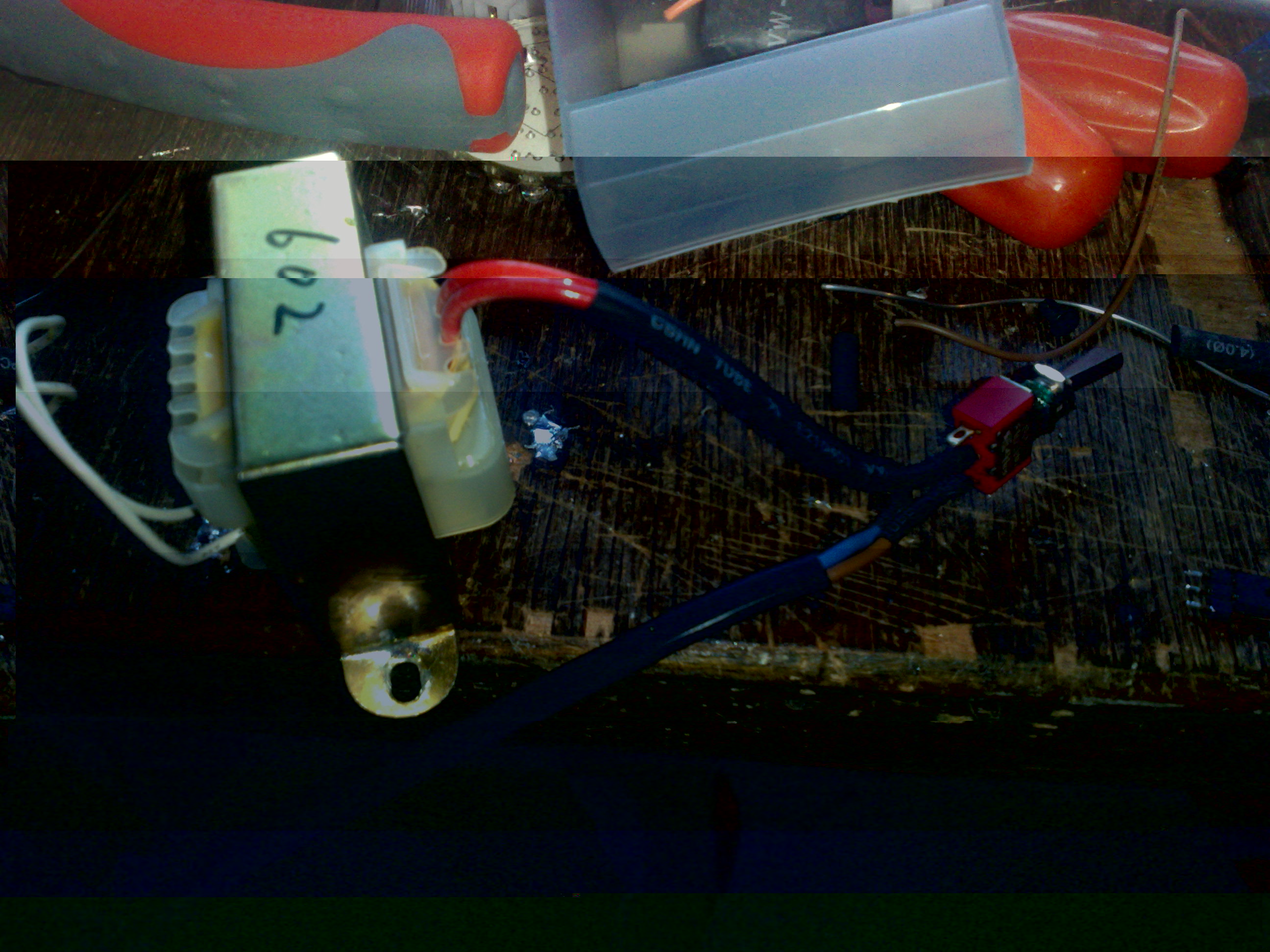

Hier sieht man das Netzteil mit dem Schalter:

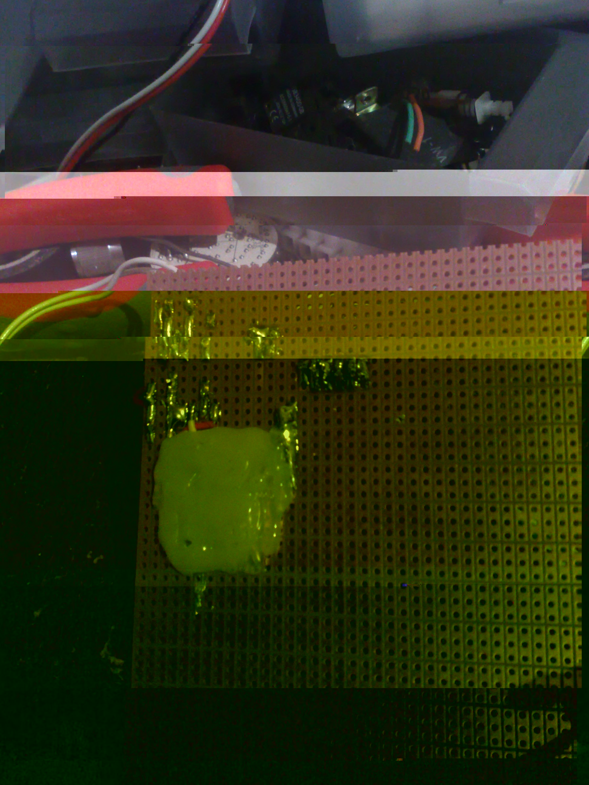

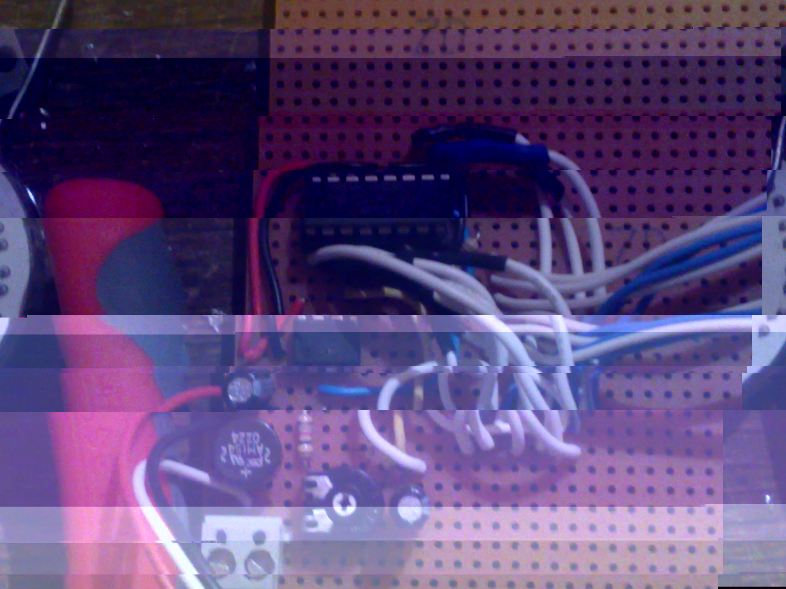

Die fertige Platinenoberseite:

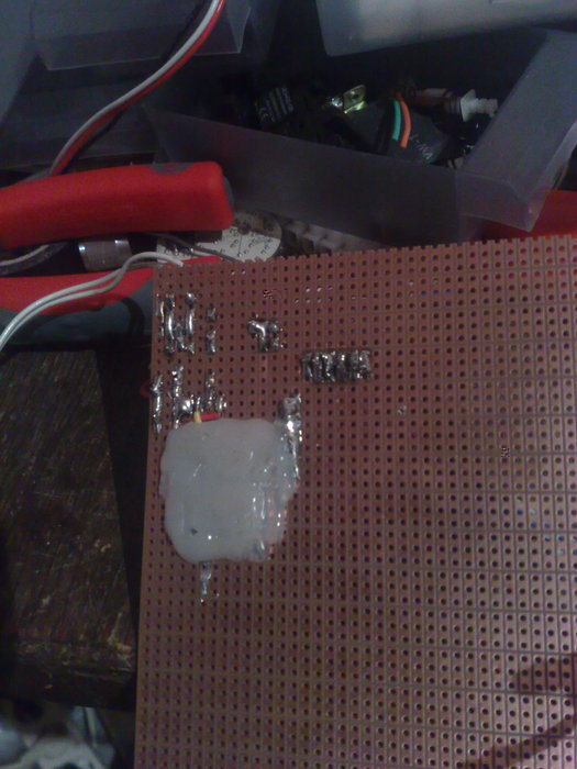

die Platinenunterseite (Der CMOS IC ist bei den Pins mit Heißklebepistole verklebt, damit er gegen statische ladungen geschützt ist)

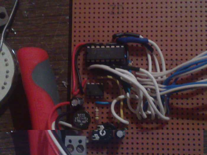

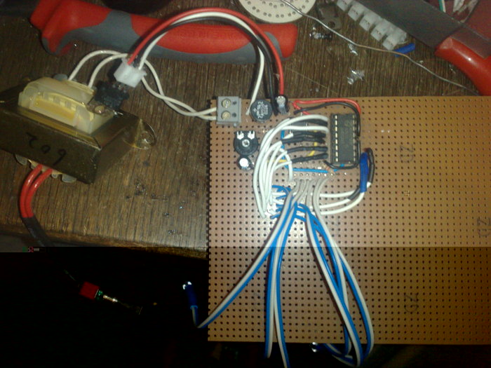

und zu guter letzt noch einmal die Oberseite, hier sieht man auch schön den NE555

Fehlt nur der Schaltplan. (nur ist gut. Das Wichtigste von Allem). Ohne diesen macht der Rest wenig Sinn.
Apropos: Sinn
Welchen Sinn erfüllt der Heißkleber auf der Platine?
Meine Vermutung: zur Tarnung (man soll nicht erkennen, das dadrunter rum gematscht wurde).
Bewertung gibt's von mir, wenn der Schaltplan nachgereicht wurde.
Apropos: Sinn

Sorry, hab den beitrag gestern 2x schreiben müssen, da des video zu groß war und er mir alles wieder gelöscht hat, und da hab ich anscheinend den schaltplan übersehen, aber da is er jetzt, spät aber doch:
