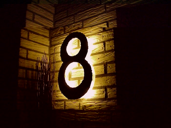

Hi, habe vor kurzem meine Hausnummer auf LED Beleuchtung umgerüstet, zwei kleine Konstantstromquellen
mit je drei 1 Watt LED
als Bastelidee ?? :wink:
Das schwarze ist Eisen und dient auch als Kühlfläche

Hallo, JUMBOLED,
welche Leds hast du denn dafür verwendet? Sieht aber richtig schön gleichmäßig in der Beleuchtung aus :-)

Wow das sieht wirklich richtig gut aus. Hast du die Acht auch selber gemacht? Sieht man die Elektronik am Tag?

So etwas läßt sich ganz leicht mit den wasserdichten Modulen machen:
http://www.leds.de/LED-Leisten-Module/W ... ED-Module/
Das muss ja auch nicht unbedingt super hell sein, auf jeden Fall kein Problem im Außenbereich.

Das Teil ist schon etwas älter, aber selber gemacht 3mm Eisenblech gebraten, dahinter 3 dicke Schichten Plexi, die
jeweils Aussparungen für die Konstantstromquellen haben (waren vorher Kühlschrank-Innenbirnen 220 V drin).
Die LEDs sind Prolight Power warmweiss 1 Watt von der Konkurrenz mit 1 :oops: , die gute Lichtverteilung kommt
wohl durch das Plexi. die Helligkeit ist auf dem Bild etwas übertrieben, aber man soll das Teil ja auch sehen !
