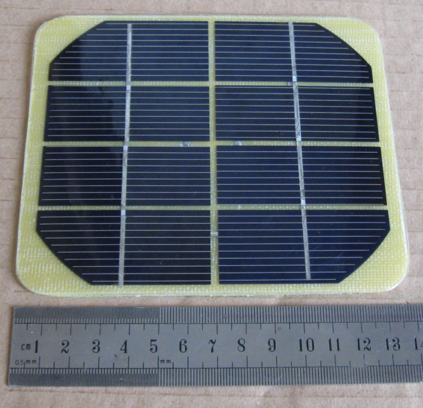

solarmodule in selbst bau mit 2 zellen
ich nehme an du möchtest selber bauen also nicht fertig kaufen.
ich empfhle mit einer zelle,2 oder auch 4 zu testen.
was brauchen wir um prodfi modul fertigen zu können?
2 zellen
milchige plexiglas für den boden
glasklar antifrost plexiglas kommt oben
mux pen (metalkleber stift)
lötdraht
lötkolben mit 3mm breite spitze
lötflussmittel
dann brauchst du sorten von draht
tab wire 2mm zum verbinden der zellen einer spalte
bus wire 5mm zum verbinden von 2 spalten
silicon zum kleben der zellen auf milchige plexiglas und zum laminieren des rahmens.dabei werden die kanten der 2 plexi oben und unten wenn alle zellen verbunden wurden, wird der raum zwischen den 2 plex mit silicon geschlossen.und wenn der aluprofil eingebaut ist wird zwischen dem plexiglas und aluprofil mit silicon gefüllt.
werde eine sammlung von fotos machen und hochladen

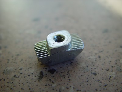

Aluprofile:
-es gibt verschiedene profile von U form bis X form .X form haben auch normale und mit kabelkanal.
alles hängt davon ab wie sie die C träger auf ihrem dach befestigen und was von konstruktion sie bauen wollen.
am besten ist wenn die kabel in kanäle laufen.sparsam kann man das durch binden der kabel mit draht oder klebeband usw.
-Netzrechtung, manche machen vertikal, andere machen horizontal.horizontal is richtig und sicher.
dabei ist wichtig bei horizontal netz quere profile zu bauen damit alles oben bleibt.denke dabei dass falls die befestigung schwach ist kann alles fallen und du verlierst das ganze geld.also nicht sparen bei der befestigung.
-schrauebn und muttern sind unterschiedlich wie die profile.suche eine eine leichte kombination für dich.
-suche genug im internet nach preise.es gibt grosse unterschiede bei den shops, du kannst viel geld sparen wenn du viel suchst.
-wichtig ist dass man alles auf papier oder pc simuliert.zeichnen wie lange jedes modul, abstand, wo die schrauben sind, abstand, wo die kabel laufen.und wo die akkus sind oder verbindung zum netzbetreiber.alles 2 und 3 mal checken.

die profile kosten ab 5 euro pro meter.google genung. 40x40mm X form kosten 6,90 euro pro meter.
- pro modulenreihe braucht man 2 schienen.
- montage7.jpg (149.71 KiB) 28541 mal betrachtet
- befestigung an das dach
- montage6.gif (55.04 KiB) 28541 mal betrachtet
- horizontales netz
- montage1.jpg (28.83 KiB) 28541 mal betrachtet
- profile mit kabelkanal
- nuten.jpg (22.25 KiB) 28541 mal betrachtet

woher kommen die volts und die amper?
nehmen wir an wir haben eine rohzelle 125x125mm mit 0,5v und 2,5watt.
ich nehme diese zelle unter leser und schneide sie in 8 teile wie im foto.
weil jedes teilchen 0,5v hat, kriegen wir am ende 4v.die kommen aus 0.5 x 8=4v. usw
beim teilen einer zelle verändern sich nur die volts und amper aber die watts verändern sich nicht.
die 8 teile zelle liefert uns also 4v und 2w.
wieviel amper liefer sie?
2w / 4v = 0.5A
4v x 0.5A = 2W
2w / 0.5A = 4v
alle module weltweit werden nach diesem schema gebaut.
es gibt rohzellen die mehr oder weniger als 0,5v haben.
wenn du also 6v modul bauen möchtest brauchst du dafür 12 teile a 0,5v
wenn du 9v modul bauen möchtest brauchst du dafür 18 teile a 0,5v
wenn du 12v modul bauen möchtest brauchst du dafür 24 teile a 0,5v
usw.

Und diese Spannung bricht unter Last auf ca. Zwei-Drittel zusammen. Von den 8 in Reihe geschalteten Solarzellen (zusammen 4V Leerlaufspannung) kannst Du effektiv ca. 2,66V nutzen.
Oder anders herum:
Wer 6V haben will, der braucht mindestens Ein-Drittel mehr.
Für 6V --> mind. 8V
für 9V --> mind. 12V
für 12V --> mind. 16V
Aber wer macht sich die Arbeit und zerschneidet eine Solarzelle mit einem Laser (falls sowas vorhanden ist)?
Mal abgesehen von der Möglichkeit dieses zu tun, wären keine Anschlüsse auf der Rückseite und diese darf man künstlich wieder anlegen.
Wer experimentieren will, der kann sich kleine Zellen besorgen. Die braucht man nur noch mit einem Stückchen Kabel zusammen schalten.

Hab ich das richtig verstanden
Eine Rohzelle mit 125x125mm hat 0,5V, wenn ich die in 8 Stücke zerteile liefert jedes der kleinen Teile 0,5V.
Ähhh. Wie geht denn das
Ich mein, das muss doch nen Grund haben, warum die Rohzelle so groß ist und nicht schon bei der Herstellung in kleine Häppchen gemacht werden.
Die Solarzelle ist wie ein Kondensator. Je größer die Platten, desto mehr Kapazität hat diese. In diesem Fall mehr Ampere.
Kleine Solarzellen liefern zwar auch um 0.5V, aber der Strom (und damit auch die Leistung) ist sehr viel geringer.
