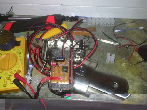

So nachdem heute mein packet gekommen ist von pollin, habe ich vorhin gleich mal den neuen Transistor in die Schaltung verbaut, und nun endlich funktioniert sie ohne Probleme! Nach diesen kleinen zwischenfall versuche ich mich dann morgen mit den ausschlachten des deckenfluters und in den nächsten tagen mit den einbau der Power Led's, denn wärmeleitpaste habe ich nun auch wieder
Hier noch ein kleines Video von Dimmen einer P4.
http://www.youtube.com/watch?v=JmyoCXRHFuE
Bin wirklich sehr mit den dimmer zufrieden, das flackern sieht man nur wenn man direkt in die Led schaut, leider verstärkt die Cam das zu sehr im realen wirklich sehr schön!

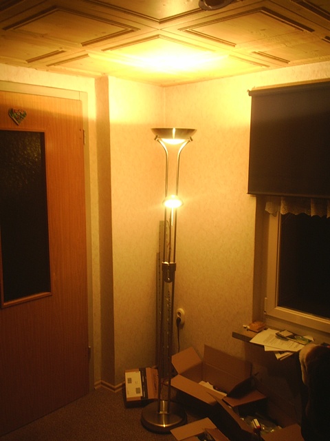

Da ja wie gesagt mein Paket heute ankam lies ich es mir nicht nehmen mal die Q5 auf die Stars zu löten in reihe zu schalten @ 700mA und an den Dimmer anzuschließen, und das kam dabei erstmal raus:
Im realen wirklich richtig geil!

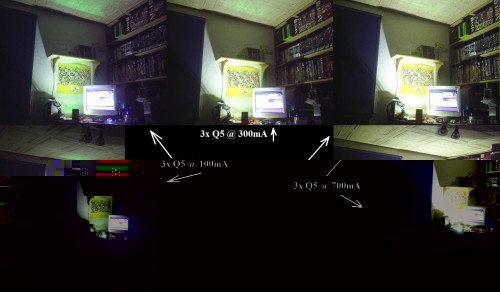

bei 300mA und 700 sieht man kaum ein unterscheid auf dem bild... schade aber in real bestimmt ziemlich arg oder??
wie findest du die lichtfarbe von den Q5?? würdest du da noch warmweise dazu mischen? wenn ja wie viele?

Ich finde das Licht selber schon sehr angenehm, da bin ich jetzt auch nochmal sehr dankbar, denn Sailor hatte mir diese Leds empfohlen, ich selber lasse es so, warmweiß brauche ich da keins mehr

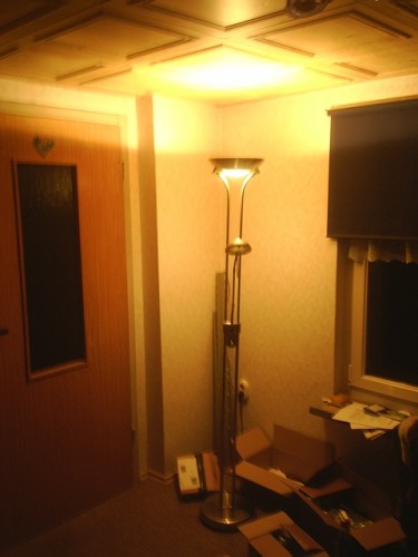

So nach einen test durchlauf von über einer Woche, kann ich nun ein okay geben das alles perfekt funktioniert!

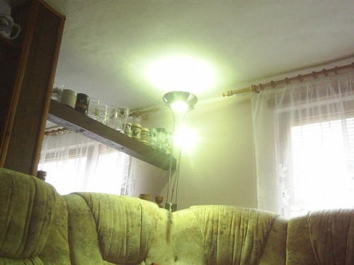

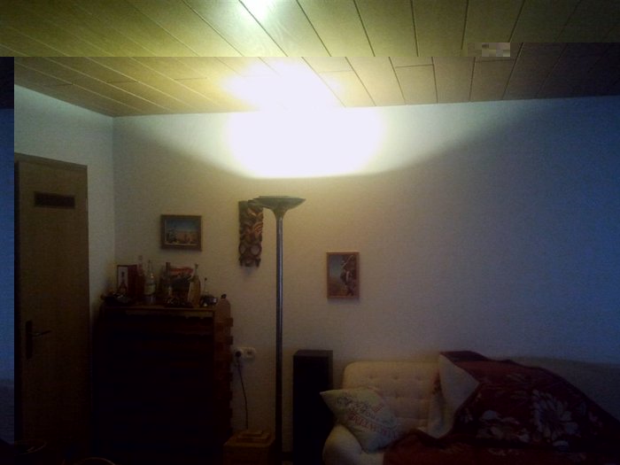

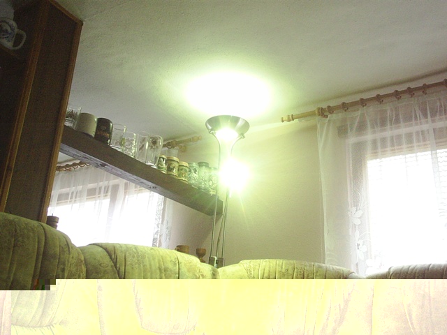

Nun kommen die Finalen Bilder:
Mh ich muss sagen das ich von der helligkeit nach dem umbau sehr erfreut bzw. erstaunt bin, es ist wirklich sehr sehr hell! Im Fluter selber befinden sich drei Q5 Led's die mit den Dimmer auf maximal 700mA aufgedreht werden können, dabei strahlt eine Q5 nach unten und die anderen zwei an die Decke.
Als Leselampe kommt auch eine Q5 zum einsatz die aber nur mit ca. 300mA läuft.
Ich selber sehe jetzt nur Vorteil und gar keine Nachteile, denn es ist schon ziemlich gleich hell und verbraucht viel weniger oben im fluter sind maximal 9 Watt vorher waren es 300 Watt, bei der Leselampe das gleich jetzt maximal 3 Watt vorher 40 Watt.
Meinen Eltern gefällt der Umbau auch sehr gut, vorallem das Kaltweiße Licht ist sehr beeindruckend, aber zu kalt ist es auch nicht da ich wie gesagt Q5 Led's als P4's verwendet habe!
Schreibt nun einfach mal eure Meinungen.
Ich werde probieren in den nächsten 14 Tagen noch Bessere Bilder Liefern mit einer höher Qualitativen Camera.

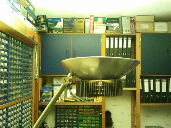

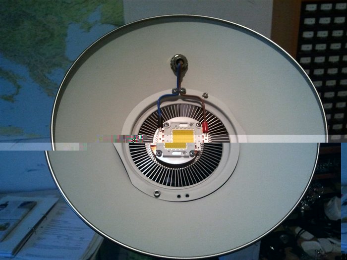

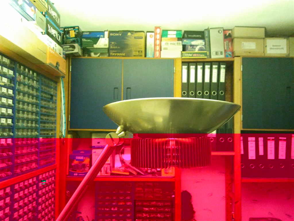

inspiriert von Euren Umbauten habe ich mich auch ans Werk gemacht.
Ergebnis ist zwar etwas anders, aber vielleicht auch eine interessante Lösung für den ein oder anderen Nachbau.
Ich habe dabei eine einzelne 50W Hochleistungs LED (warmweiß) mit ca. 4500lm verwendet und diese auf einen Hochleistungs Säulenkühlkörper (mit integrierter Heatpipe) montiert.
Das Ergebnis sieht nicht nur toll aus, sondern spart nebenbei mal über 200W.
Dimmbar ist das ganze auch, dank passendem dimmbarem 50W LED-KSQ-Netzteil.
50W Hochleistungs-LED: ca. 14€ (versandkostenfrei aus China über eBay), Lieferzeit 10 Tage
dimmbares LED-KSQ-Netzteil: ca. 30€ (versandkostenfrei aus China über eBay), Lieferzeit 10 Tage
Hochleistungs Säulenkühlkörper mit Heatpipe: 90€, Lieferzeit 6 Wochen !!! (tja, deutsche Wertarbeit)
siehe hier:
http://www.quick-cool-shop.de/hochleist ... 5-40s.html
Die LED bleibt dabei unter 60° Celcius.
Die Edelstahl-Lamellen sind an den Außenseiten bis zu 50° warm.
