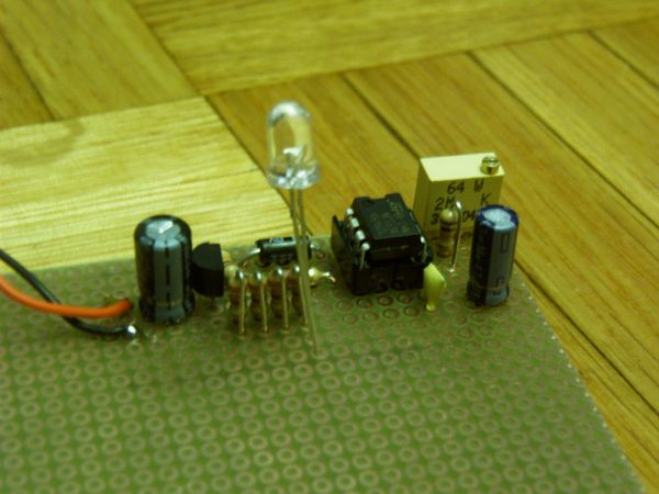

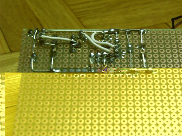

So ich habe heute das Reichelt Packet geliefert bekommen. Hab mich dann Nachmittag hingehockt und angefangen zu Löten.
Vor knapp einer halben Stunde war ich dann fertig :D . Noch die Versorgungskabel angelötet, ein AT-Netzteil geschnappt und das ganze mal angeschlossen und...............nicht ist passiert, jetzt darf ich mich wieder hinhocken und der Fehler suchen :cry: . Zu meiner Freude ist auch noch die Batterie vom Multimeter leer :x und ich darf erst mal zwei neue Auftreiben, dürften aber noch welche da sein.
Bilder von der Schaltung:
So wie ich mich einschätze habe ich mal wieder einen ganz simplen Fehler drinnen den ich erst nach knapp 3 Stunden suche finde.
edit: So hab die Bilder nun auf den Forumsserver geladen. Zur Fehlersuche, ich muss mir erst noch Batterien besorgen diese verdammten GA13 hab ich mal wieder nicht da.

So ich habe mir neu Batterien gekauft und dann mal angefangen zu suchen. Zuerst habe ich die Diode entfernt und die Brücke geschlossen, war nicht der Fehler. Dann habe ich alle Lötstellen nachgeklötet, hat auch nichts gebracht. Danach habe ich mit dem Multimeter durchgemessen und habe entdeckt das der Transitor keinen Strom an die Widerstände abgibt. Also habe ich den wohl falsch eingelötet, ich habe den nämlich einfach so eingelötet wie auf dem Bild. Kann das der Fehler sein?

also mei mir funktionierts so wenn ichs einlöte wie auf dem Bild... :?
Fr, 07.07.06, 17:10
@-m- hm also so wies im schaltbild dargestellt ist sollte die glatte seite des T nach rechts zeigen, wenn man es genau so hinlegt/aufbaut wie auf dem bild. ansonsten eventuell transistor kaputt? ist mir auch schonmal passiert, dass beim löten ein (paar) Transistor(en) kaputt gegangen sind.
hast du mal probiert ganz kurz die schaltung umzupolen? für kurze zeit sollte das nicht all zu schlimm sein? Vielleicht war sich da jemand nicht mit physikalischer und technischer stromrichtung, oder wie das heißt, sicher. also dass deine schaltung quasi die ganze zeit ne negative spannung bekommt und so?wäre jetzt noch so eine überlegung von mir, aber das kannst du auch mit dem multimeter nachmessen, halt obs negativ oder positiv anzeigt.
aber es könnte natürlich auch einfach der transistor kaputt sein, bei mir wurden die manchmal leitend, aber auch manchmal nichtleitend.

Da ich die Schnauze gestrichen voll vom Fehlersuchen hatte, habe ich einfach die Schaltung neu gelötet :D . Und sie geht......wenn man von dem Umstand absieht das ich Dauerlicht habe und man erst einen Finger unten in den Bereich der IC halten muss damit dieses Überhaupt kommt. Der NE555 wird übrigens nach ein wenig Dauerlicht sehr warm :shock:
Was ist das schon wieder für ein Fehler???
edit by -m- @ 20:01 : So hab grade am Poti nach links (wenn man die Aufschrift vor sich sieht) gedreht und seltsamerweiße wurde die IC kalt. Mal nach rechts gedreht und sie wird wieder warm. Übrigens die LED leuchtet jetzt auch wenn man keinen Finger drunterhält sogar nach einenm Netzteil-Neustart...
