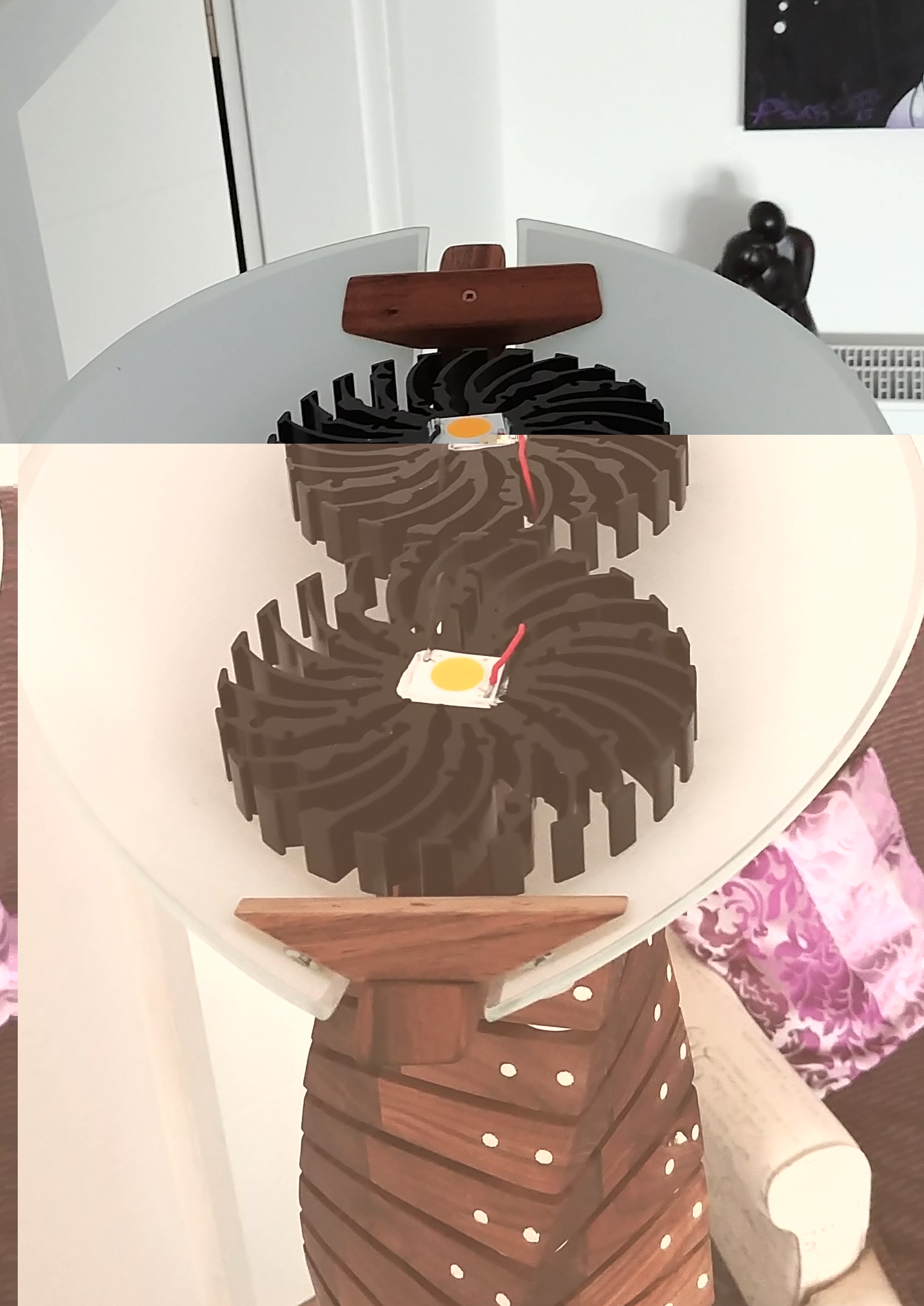

Das ist selbstverständlich, reicht aber als Kriterium nicht aus. Die KSQ hat zwar eine relativ geringe Leistung, allerdings beträgt der Einschaltspitzenstrom 20 A.Die Schalter sollten 230V vertragen.
