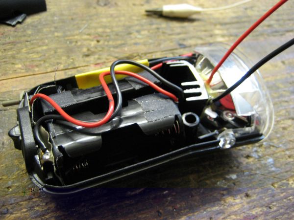

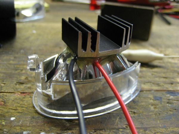

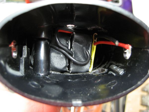

Vom Aufbau habe ich nur die Bilder die hier im Beitrag sind, z.b.:

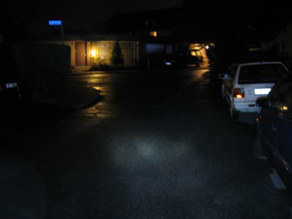

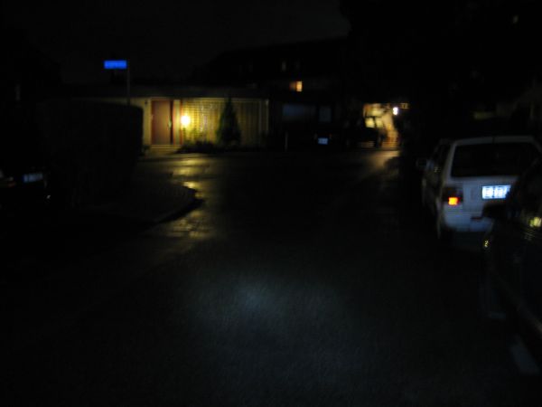

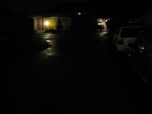

Hab nochmal Bilder gemacht.
Leider war die Straße naß, und eine nasse schwarze Straße frisst das Licht auf.
Man beachte aber:
-Das stüch trockene Straße rechts unterm Auto
-Die Reflektionen bis hinten zu der Glasbauwand und zu dem Auto welches vor der Garage steht
-Die Ausleuchtung nach rechts auf das Auto, im Wald ist das echt klasse weil man jegliches gestrüb erkennt und nicht reinfährt... :D
Und noch immer fehlt ein Stück Helligkeit, aber die Digicam konnte ich nicht weiter verstellen...
Lampe aus
Lampe auf 350mA
Lampe auf 1000mA

Do, 22.03.07, 21:44
WOW
Ist ja Wahnsinn, wenn man bedenkt, dass der Teer nass ist. Kein Wunder, dass du mit Lichthupe begrüßt wirst.
Viel heller ist das Licht an meiner alten Gurke(Polo) auch nicht.

Sieht wirklich gut aus, wie oft fährst denn du die Strecke ??
Blendet die Leuchte nicht evtl. die Verkehrsteilnehmer ?? Auf die Straße darst du ja damit eigentich nicht , hast du damit schon erfahrungen ??

Do, 22.03.07, 22:36
Gut, blenden kann die P4 schon.
Aber gegen Xenonlicht ist die P4 doch nur eine kleine Funzel.
Und wie woft kommt einem Autofahrer ein Fahrradfahrer bei Nacht
entgegen und wie oft ein anderes Auto mit Xenonlicht ?
Ausserdem fahren Fahrräder ja selten auf der Autobahn, also wenn
einem im Ort ein Rad mit P4 beleuchtung entgegen kommt und man
dann einen Unfall baut dann war man einfach zu schnell oder zu
besoffen :evil:

Do, 22.03.07, 22:47
Eigentlich fahre ich recht unregelmäßig Fahrrad, gerade auch wegen dem Wetter zur Zeit. Mal fahre ich die Strecke 3x in der Woche und dann wieder zwei Wochen garnicht...
Bis jetzt habe ich zweimal ne Lichthupe bekommen... :D
Aber isch stell die Lampe auch auf der Straße soweit runter das sie fast 2m vor mir auf den Boden scheint. Im Wald und am See wird sie dann erst schön auf Sichtweite gestellt...
In Konflikt mit dem Gesetz bin ich noch nicht gekommen. Ist aber selbst wenn ein unbrauchbares Fazit, da denke ich jeder Polizist da anders vorgehen wird. Und auch jeder von uns dem Polizist auch anders gegenüber steht, so nach dem Motto wie man in den Wald ruft, so schallt es auch heraus...
Sonntag soll es wieder besseres Wetter geben, wenn ich dann unterwegs bin mit der P4 mache ich nochmal ein Bildchen...
