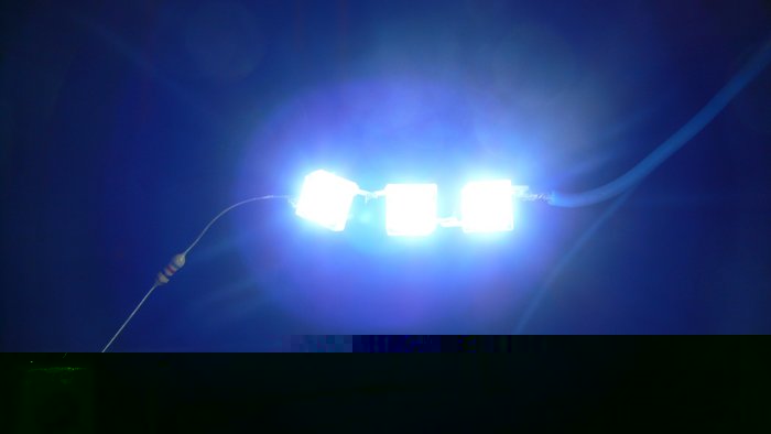

So nachdem ich mit dem Tank heut so weit gekommen bin, und ich natürlich auch neugierig war wie die weißen SuFlus abgehen, muss ich sagen: Hammer :!: Also die Teile leuchten, ja wahnsinn. 3 in Reihe und nen 82 (oder warens 87) Ohm Widerstand davor...
Natürlich hab ich auch hier wieder Photos gemacht, die Helligkeit ist enorm. Auf dem ersten Bild ist noch ne Glühbirne mit an auf dem 4. ist die dann aus. Bild 2 und 3 sind mal in's Licht photographiert, es wirkt übrigens weit weniger blau als auf den Photos, sowohl auf dem Tisch als auch wenn man direkt reinschaut. Ich sag nur Photonenüberflutung im Auge :shock:
Ich bin eben noch nicht sicher wie viel das Plexi schluckt dieses Tolle mit 82% Durchlass gibt's eben nicht in 6mm^^ und wie viel lässt Anderes durch? Mit 12 von den kleinen Denk ich wird die Umgebung wohl doch ein wenig mitbeleuchtet :mrgreen:, aber wieso auch nicht.
