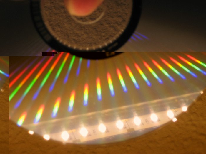

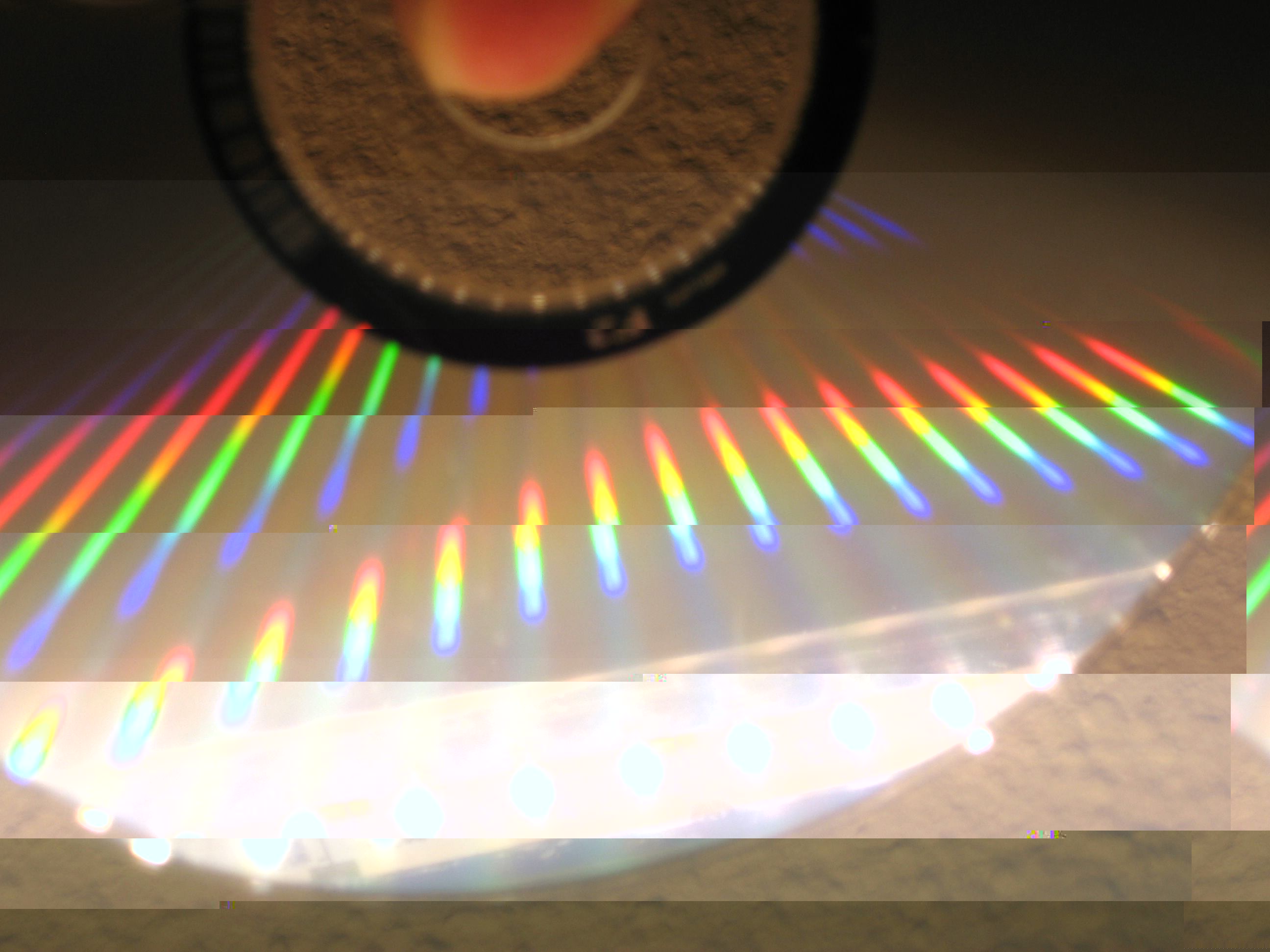

So hier mal ein Bild von dem Test den mir "CRI 93" vorgeschlagen hat. Mit meiner LED Leiste warm-weiß
Gruß A.E.
So, 04.01.09, 21:17
An einem der Farbverläufe aus Deinem Foto kann man gut sehen, welcher Farbanteil unterrepräsentiert ist (cyan), ich hab's mal gedreht und ausgeschnitten:
