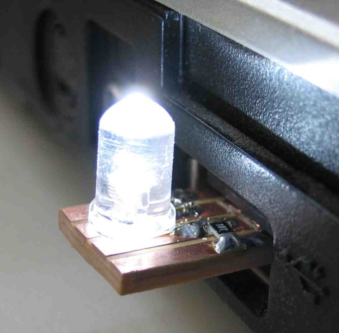

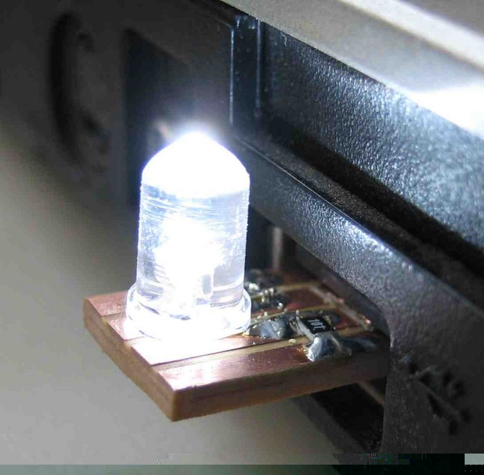

ich hab mir jetzt auch mal son USB Licht gemacht :D Dazu hab ich zwei 44'000mcd Nichia LED's und zwei Widerstände verwendet.
LG Ibis93

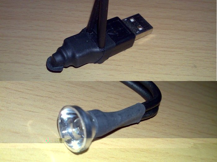

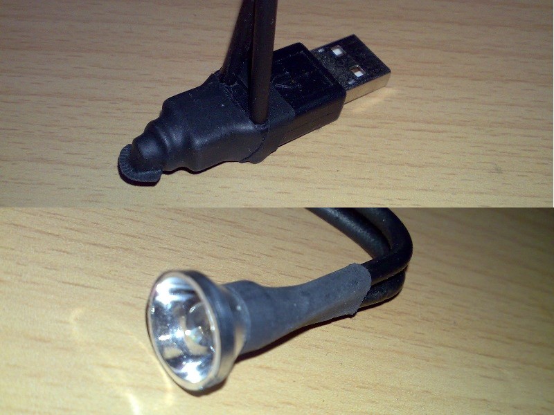

Ich hab' inspiriert durch diesen thread gestern was ähnliches gebaut, allerdings wollte ich mir nicht mit selbstgebauten Kontakten die USB-Ports u.U. beschädigen und habe daher ein USB-Kabel geschlachtet, dass für USB 2.0-Geschwindigkeiten ohnehin unrealistisch dünn aussah...
Leider habe ich nicht den Aufbau fotografiert, im Innern ist aber nichts besonderes:
- ein passender Vorwiderstand (2x15 Ohm in Reihe=30 Ohm, die LED hat 2,98V Vorwärtsspannung, es ergibt sich also ein Strom von 66 mA)
- als Versteifung noch eine Ader aus einem 1,5 mm^2-Elektro-Installationskabel, welche spiralförmig um das USB-Kabel gewickelt ist, damit man das ganze in Position biegen kann
- damit dieser Biege-Draht am Stecker hält, bildet er dort eine U-Form und ist sehr stramm mit Panzertape am USB-Stecker festgeklebt
- am Ende mit der LED ist ca. 5 cm lang noch ein sehr viel steiferer Draht mit eingeklebt, damit man im Bereich des Vorwiderstandes das ganze nicht biegen kann.
Die verwendete LED ist eine SLSNNWW815TS - die ist etwas effizienter (85 lm/W) als die LEDs der SMD-High-power-Leiste und auch etwas warm-weißer als diese und die Farbwiedergabe ist auch sehr gut, wenn auch minimal schlechter oder zumindest minimal anders.
(Hersteller ist Samsung, bzw. SEMCO, was für "Samsung electro mechanics" steht --- warum auch immer Samsung LEDs ausgerechnet in dieser Unternehmenssparte führt weiß der Geier... Die LED ist ein Modell von 12/2007, Samsung scheint es also drauf zu haben!)
Und so sieht das Ergebnis aus:
Nahaufnahme der ausgeschalten USB-Laterne
Nahaufnahme von schräg unten
USB-Laterne ohne Blitz aufgenommen, der Helligkeitseindruck kommt ungefähr hin (den Raum im Hintergrund leuchtet die natürlich NICHT mit aus)
Und noch mit einer angebohrten Deo-Roller-Kugel versehen (Dass es hier so sehr viel dunkler aussieht liegt an der Belichtungszeit. Der tatsächliche Lichtverlust durch die Kugel ist erstaunlich gering (IMHO unter 10%), das Licht verteilt sich etwas mehr zu den Seiten, direkt nach unten wird's nur minimalst weniger
USB-Laterne mit Blitz aufgenommen

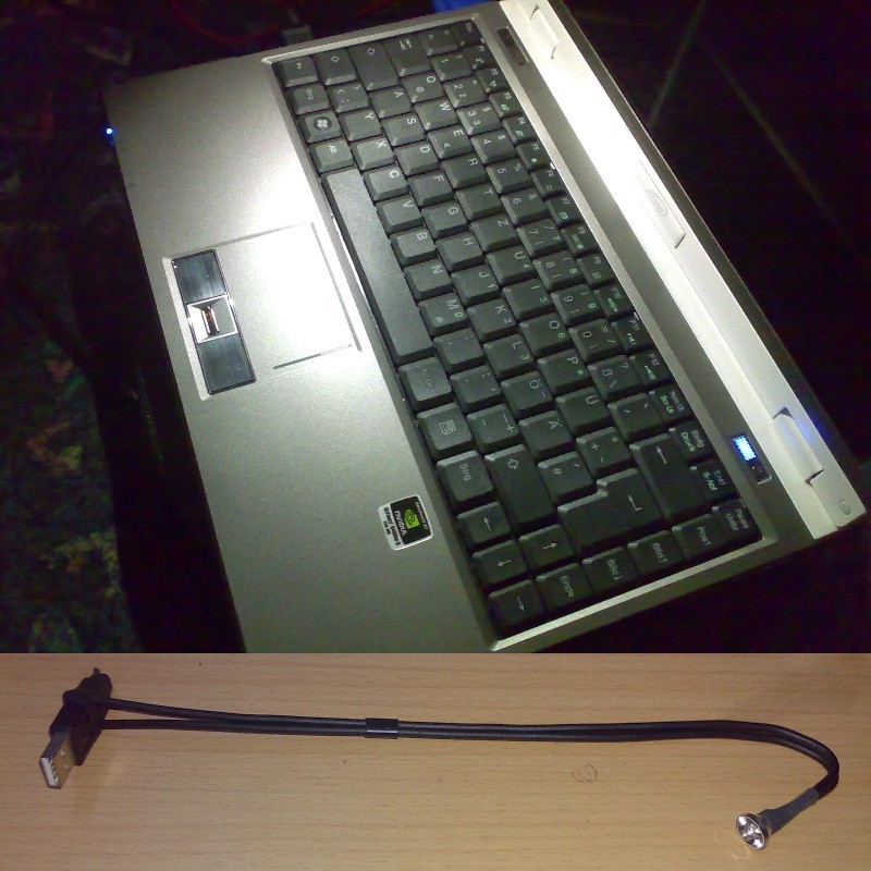

Dann will ich mich man auch nochmal anhängen. Die Lampe hab ich schon vor längerer Zeit mal gebaut. Passt zwar auch nicht so ganz an das ursprüngliche Schema mit Platine, aber ist auch recht originell:
Zum Einsatz kam ein Stecker mit abgeschnittenem Kabel, 1,5mm² feste Ader, und eine 0,5W Power LED weiss plus Widerstand für ca. 60mA.
Am Rand des Steckers ist meist nur Kunststoff, also auch Platz für zwei Bohrungen für 1,5mm² Ader.
Daran wurden dann direkt Widerstand und Kabel des Steckers angelötet und Schrumpfschlauch drüber gezogen.
Am oberen Ende sitzt die 5mm LED mit einem Reflektor für 5mm LEDs. Die LED ist ohne Abstand an die Kupferadern gelötet, was eine Wärmeabfuhr ermöglicht.
Die Ausleuchtung der Notebooktastatur ist recht gut. Auf dem Bild hat es allerdings eine leichte Blendwirkung, in echt ist das nicht so schlimm.
Sa, 04.07.09, 16:17
@Beatbuzzer: da geb' ich doch glatt mal 5 Sterne, sieht ja doch erheblich hübscher aus, als meine Bastelei. Dafür ist meine Lampe in ca. 10-15 Minuten aufzubauen :-)
