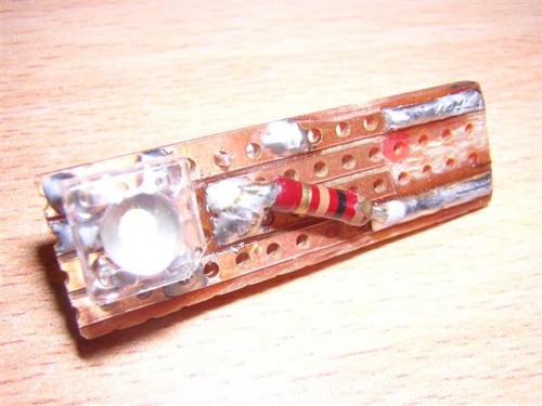

Vorwort: Ich brauche am Pc immer mal eine ganz kleine Lampe, wo mit ich immer mal eine schraube suchen kann oder so, und dachte mir hey ich habe doch immer 2 USB Kabel frei liegen einen mit A und einen mit B Anschluss. So dachte ich mir baue ich mir mal fix eine USB Lampe in form eines USB Sticks.
Materialen:
- Stückchen Streifenrasterplatine
- Led's + Vorwiderstände
- Lötzinn
- Messer

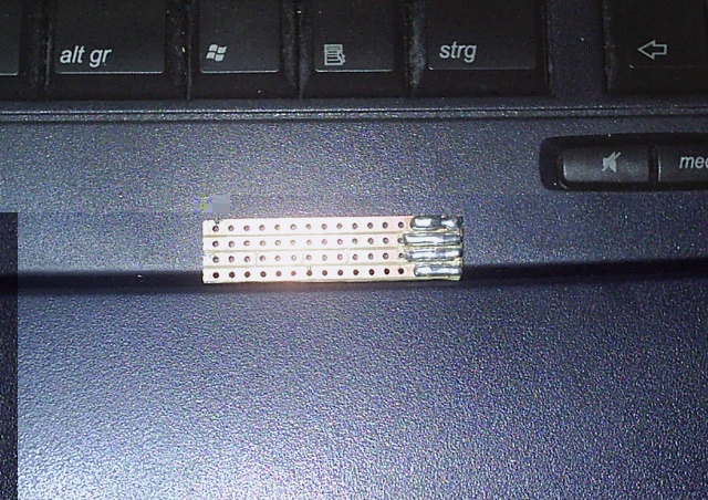

So damit die Beleuchtung auch in eine USB A Buchse passt müsst ihr eure Streifenraster Platine auf vier streifen begrenzen, dabei ist die Länge dann euch überlassen ;-).
Als nächstes macht ihr am Anfang etwas Lötzinn damit auf den ganzen Streifen Kontakt anliegt, dabei braucht ihr eigentlich nur die beiden äußeren Kontakte, die inneren solltet ihr weiter vorne mit dem Messer durchtrennen!

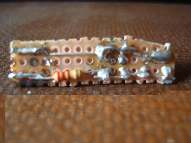

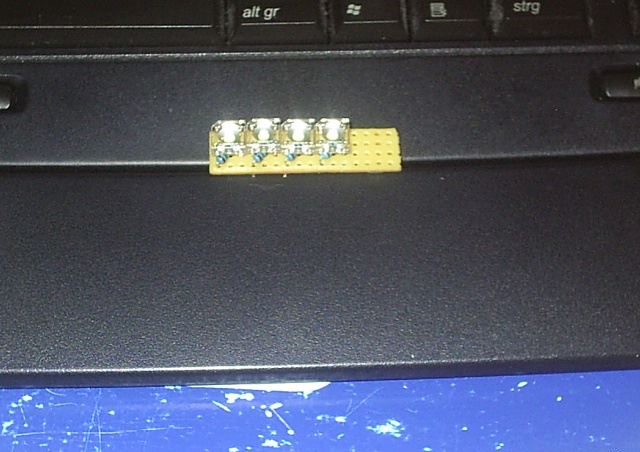

Als nächstes verlötet ihr eure Widerstände und Led's, ich habe mich hierbei auf vier Superflux Led's mit jeweils einen 150 Ohm Widerstand entschieden.
So wenn ihr damit fertig seit könnt ihr euch am Ergebnis freuen ;-). Hier nun noch meine Bilder von der fertigen USB Beleuchtung.
Die Beleuchtung könnt ihr jetzt in jede USB A Buchse stecken, ob an einen USB Kabel, am Mainboard oder bei manchen PC's an Front USB oder an USB Verteilern, ist einfach klasse das teil. Wenn man möchte kann man daraus auch noch eine Deko Beleuchtung fürs Notebook bauen mit ein Paar 5mm Rainbow Led's ;-), der Beleuchtung sind keine grenzen gesetzt und ist einfach Praktisch! Ich hoffe ich konnte manche ermutigen dies nach zu bauen, wenn es ja welche nach bauen dann würde ich mich hier im thread über ein bild freuen.

Wahnsinn!!! Das is ja echt mal was einfaches, aber geniales :) Genau das richtige für einen Sonntagmittag :)
Habs grad auch mal probeiert, allerdings habe ich einen kleinen Verbesserungsvorschlag. Bei mir sind die Lochrasterstreifen etwas zu breit, sodass die "Datenstreifen" schon an die Spannungsversorgung kommen könnten. Daher habe ich die Mittleren beiden Streifen weggenommen.
Ist so etwas sicherer...

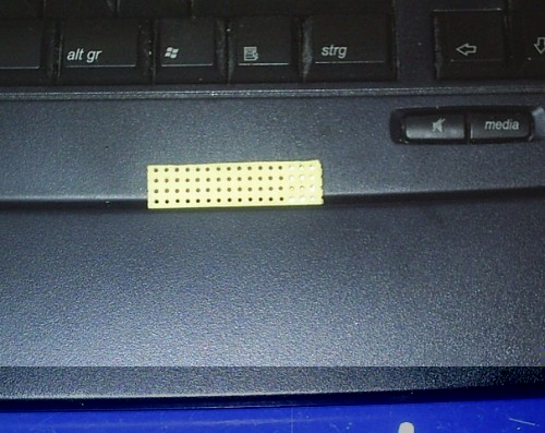

so...fertig :)
die platine und die widerstände sind zwar aus der zeit, als es noch gar keine weißen LEDs gab, aber funktionieren tut es trotzdem.
stabil genug ist es auch.
DSCN0930 (Small).jpg (18.49 KiB) 20755 mal betrachtet

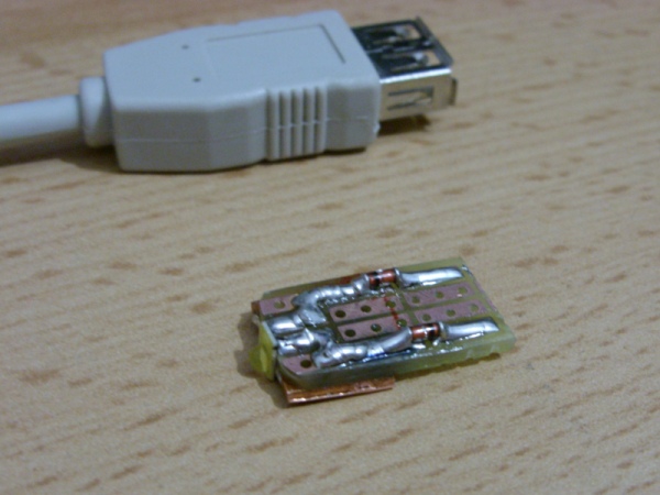

ja, ich nochmal mit SMD:
die LEDs sitzen links oben und unten. Sie sind um 90° gedreht damit sie seitlich leuchten. Schöne Spielerei...
jetzt hab ich zwar wieder SMD-Bauteile, aber keine anständige Kamera mehr...
Mo, 03.03.08, 17:47
Schaut sehr gut aus -skunk- toll gemacht, ich verwende evtl. die baugröße 08.. die kann ich besser löten mit den ganz kleinen da komme ich net zurecht weil mein lötkolben da eine zu dicke spitze hat und so.

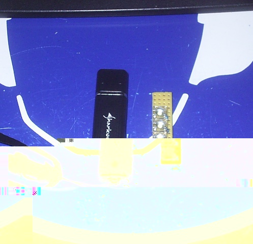

Mi, 03.06.09, 15:55

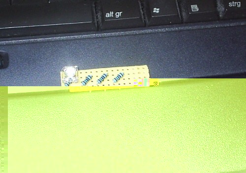

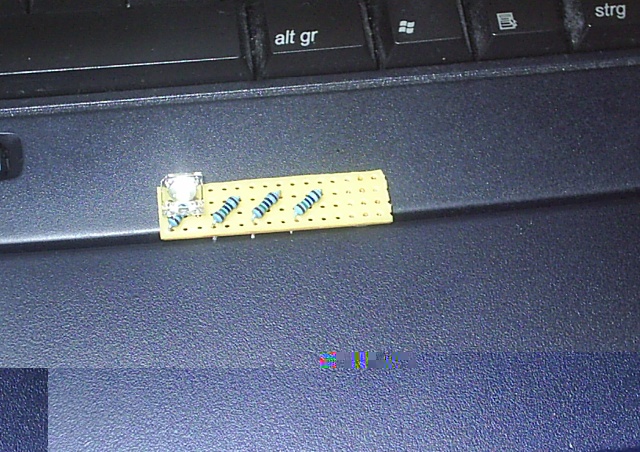

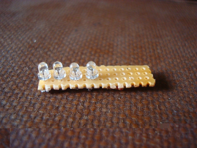

Da ich noch ein paar leds von meinen Projekt “LED auf Bass reagieren“ übrig habe, habe ich mir das hier auch einmal nachgebaut.

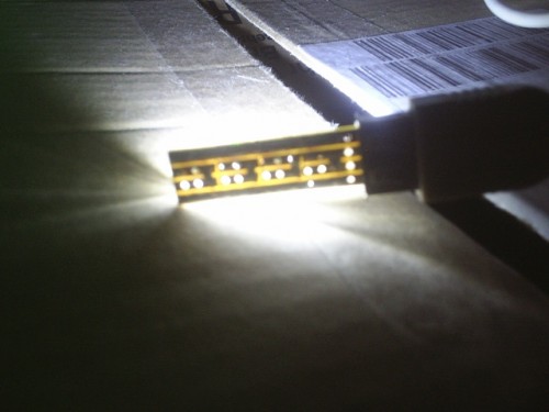

hey, wird das jetzt ein Contest? dann habe ich hier auch was :D

Cool! Schön hell. Aber wieviel Strom zieht deine Rebel? Ich frage ja nur, weil USB für max. 500 mA gemacht ist und danach könnte es durchaus mal passieren, dass dir da Sachen auf einem Mainboard kaputt gehen... (habe ich unter anderem mal von USB-Festplatten gelesen... schön ist sowas nicht...). Das der max. Strom 500 mA Beträgt gibt es u.A. auch hier zu lesen: http://de.wikipedia.org/wiki/USB#Geschi ... ntwicklung (nur, falls es mir jemand nicht glaubt... Klar - es muss nicht unbedingt was passieren, aber wenn, dann ist der Schaden groß...)
