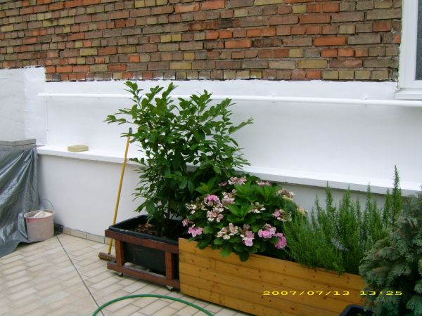

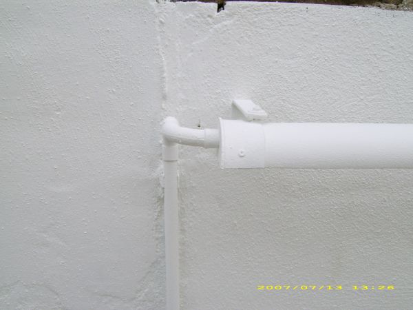

Da die erste Mauer, wie oben zu sehen, gut gelungen ist, habe ich mich entschieden über der Abdeckung auch noch LEDs anzubringen.(Länge noch mal 6,6m) Problem war hier der Nässeschutz. Dachrinne war mir zu groß und zu Teuer. Also kurzerhand 70er Abflußrohre gekauft und die in der Länge geteilt. Zugeschnitten, Löcher
gebohrt für die Aufhängung, und das ganze weis gestrichen. Aus einem 70er Abschlußdeckel werden die Endkappen gefertigt.Achtung wer sowas nachmachen will, muß bedenken das die Rohre auf Spannung gefertigt sind. Wenn sie durchgesägt sind gehen die ca 2cm zusammen. Dan bleibt nur noch 50mm Durchmesser übrig. KK=15*30) Alles zusammen verschraubt und fertig ist die LED-Leiste mit Regenschutz.

Der E- Anschluss.

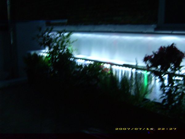

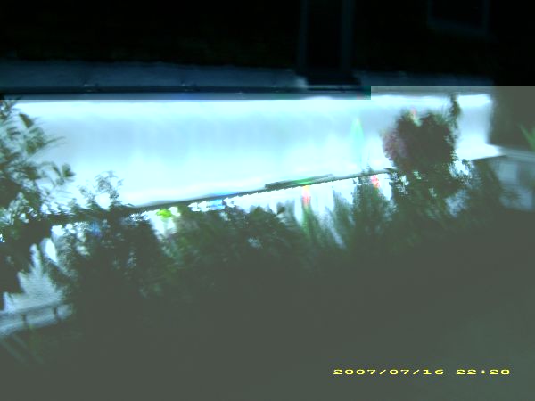

So es ist vollbracht. Bilder sind nicht so schon. In Echt siehts immer besser aus.
Obere Reihe ist jetzt dimmbar. Wenn das ganze eingeschaltet ist braucht man die normale Beleuchtung nicht mehr.
