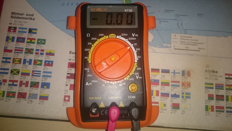

Ich habe mal ein Bild angehangen. ist die Einstellung so richtig? Und jetz praktisch den Widerstand in das Plus Kabel einfügen zwischen Akku und LED's und dann an beiden Enden des Widerstandes die Volt messen? Libe Grüße
Mo, 24.10.16, 18:12
Ja. Genau so. Und das auch mit verschiedenen Widerständen.

Hallo, ich habe jetzt mal gemessen. 0,35 zeigt es mit dem 11 Ohm Widerstand an. Das ist komisch oder?
Mo, 24.10.16, 23:11
Ja. Weil das wären nur rund 40 mA. In diesem Fall hat Achim quasi wieder recht... Das ist ein typischer Wert für Low/Mid Power Leds. Kannst Du mal den Strom bei 100% messen? Also LEDs ohne Widerstand betreiben. In diesem Fall wird das Messgerät auf 10A gestellt, das Plus-Kabel (rot) des Messgerätes am 10A Eingang angeschlossen und das Messgerät wie ein Widerstand zwischen Akku und LEDs geschaltet. Also von Akku+ an Messgerät 10A Eingang, vom Messgerät COM an LED + und von LEDs - an Akku -
