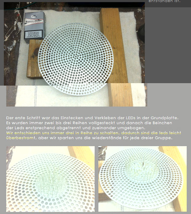

Achim hat schon recht. Hier werden keine Vorwiderstände eingestzt. Das wird auf seiner Seite auch klar gesagt. Vielleicht langt ja der Leitungswiderstand der Kabel als "kleiner" Vorwiderstand. Was dieser Widerstand sein soll, erschließt sich mir auch nicht.
Hier der Screenshot von der Seite, mit der Bestätigung der Überbestromung.
Di, 06.03.12, 17:04
OK, aber wenn das so ist, dann steigt zwar die Helligkeit mit den gegebenen LEDs, die Effizienz wird aber wohl eher um 20-30 lm/W liegen als bei 70. Vielleicht sogar unter 20 lm/W.
Denn der Wirkungsgrad geht rapide bergab, wenn man LEDs derart weit überbestromt. (von Faktor 2 bis 4 muss man wohl ausgehen) Vermutlich wäre eine 80W-Halogenlampe genauso hell.
Ob das LEDs sind, die bei Nennstrom überhaupt 70 lm/W erreichen darf ebenfalls bezweifelt werden.

Ich habe nochmal ein paar Daten der 708 Led-Taschenlampe ausgekramt:
Auf der Seite steht geschrieben, dass das Licht rechnerisch 5186 Lumen entsprechen würde. Bei 708 Leds sind das etwas über 7,3 Lumen je Led. Die Gesamtstromaufname soll dabei nur 7,08A betragen. Bei 3 Leds je Reihe, wären das 236 Reihen a 3 Leds. Der Strom durch jede Led beträgt somit haargenau 0,03A = 30mA. Ich kenne nicht viele 5mm Leds, die bei 30mA über 7,3 Lumen abgeben können. Hier aus dem Shop wäre zum Beispiel diese Led dazu in der Lage. 708 Leds davon würden fast genauso viel kosten, wie 1000 Stück (anderer Staffelpreis). Ich gehe einfach mal davon aus, dass annähernd 290 EUR für Leds investiert wurden (ein paar auf Reserve braucht man auch).
Für 290 EUR bekommt man bereits einige PowerLeds.
zum Beispiel 40 Stück Cree XM-L (die müssten ungefähr drauf passen).
Der Anschaffungspreis für das Fusselsieb geht für einen Kühlkörper drauf.
Bei 4 Leds in Reihe (auch wieder ohne Vorwiderstand) liegt man ungefähr bei der Akkuspannung (wenn diese frisch geladen wurden). Der Output könnte anfänglich (hochgerechnet auf 40 Leds) um 36.000 Lumen betragen. Da die Akkus recht zügig auf ihre Nominalspannung (12V) absacken werden, beträgt der Output danach nur um 12.000 Lumen.
Bei 2 Akkus a 7Ah parallel würde deren Kapazität (14Ah) auch für 1,5 bis 2 Stunden Licht reichen. Der Output wäre aber mehr als doppelt so hoch.
