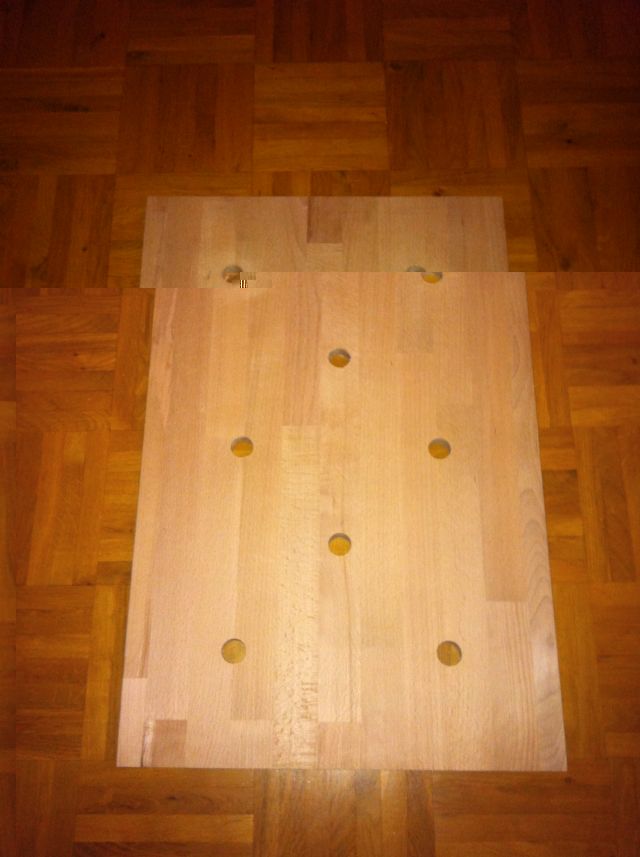

Ich habe mich vorerst, auch wenn es für mich nicht die Optimallösung ist, doch für ein 18mm Brett entschieden, die 27/30 mm Buchen-Leimholz-Küchenarbeitsplatten wären zwar geeignet, aber der Preis hat mich schlicht umgehauen. Da es meien erste Lampe ist, brauchte ich sowieso noch bissel Zeug drumherum (Lötkolben, Multimeter, etc.) und da war mir das jetzt einfach zu teuer. Zumal man sich kein Stück abschneiden lassen kann, sondern man die ganze 250cm - Arbeitsplatte erwerben muss!
Nun, wie ihr sehen könnt sind die Löcher schon gebohrt. Mit so einem billigen, flachen 22mm-Bohrer, den ich nicht empfehlen kann. Man sollte lieber tiefer in die Tasche greifen. Aber was solls, aus Fehlern wird man klug.
Nuja, den Rest könnt ihr auf den Bildern sehen.

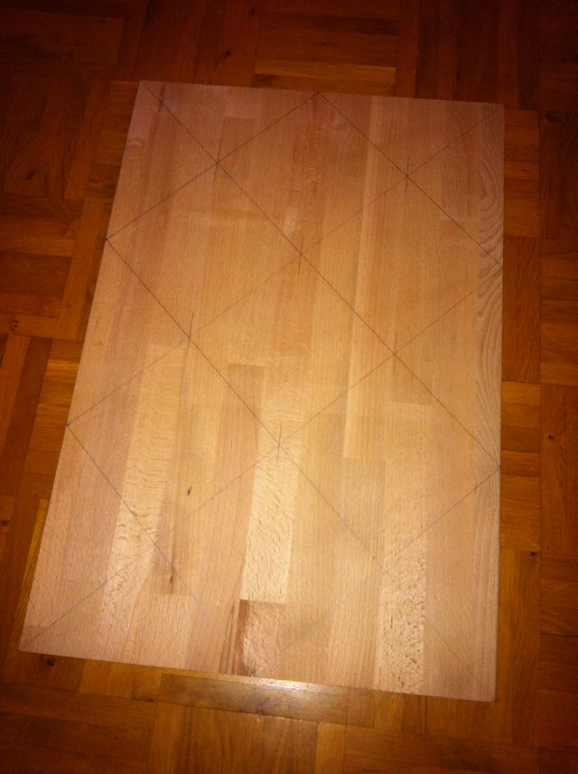

Hier hab ich angezeichnet wo die Löcher hinsollen. Da wo sich die Linien kreuzen kommt jeweils eins hin.

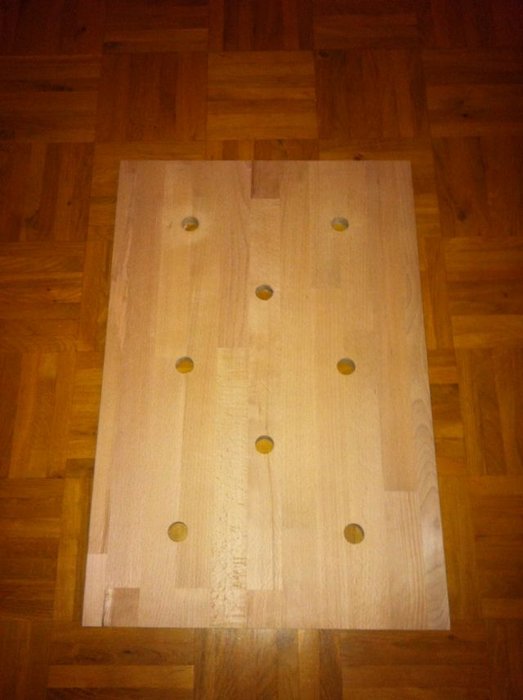

Und hier sind die Löcher nu drin. Toll, was ?!? :lol:

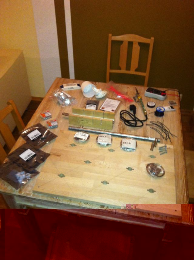

Nuja, und hier hab ich jetzt nochmal alles parat gelegt. Ist doch ganz schön viel Krimskrams geworden, was man so benötigt, aber gut.

Di, 19.04.11, 14:07
Auch wenn Achim jetzt deine Rechnung schlecht macht :P , ist es eine schöne Arbeit geworden. 5 Sterne von mir.
Kannst du nicht die Linsen von vorne wieder rauspröckeln oder sind die zu fest drin? Wenn ja, kannst du ja einfach ersetzen. Frosted medium raus, frosted wide rein...
Danke für die Lorbeeren, ich denke für die erste LED-Lampe ist sie ganz gut geworden. Die Details kommen auf den Bildern natürlich nicht so raus, aber so viele Details gibts ja auch nicht... :lol: Aber ja, natürlich könnte ich die Linsen noch rauspulen und durch frosted wide ersetzen. Ich glaube das der Kitt, mit dem ich die Linsenhalterungen in das Brett geklebt habe nicht so ganz aushärtet, also könnte ich sogar bei Bedarf die Halterungen mit ausbauen. Bei den Linsen warte ich bis ich meine nächste Lampe baue und wieder was bei Lumitronix bestelle. Ich hänge sie erstmal etwas höher, mal gucken ob das ausreicht.
Jetzt könnte ich mir Gedanken machen, wie ich es hinbekomme, das ich die über eine Infrarot- oder Funkfernbedienung dimmen kann. Auf jeden Fall ist dafür eine andere KSQ notwendig. Gibts da nicht irgendwelche fertigen Lösungen dafür? Hat da jemand ne Idee?
Danke und Gruß
