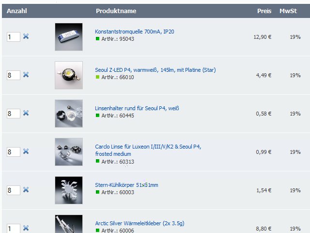

Ich hab jetzt mal eine Bestellung fertig gemacht, möchte aber bevor ich sie auslöse mal eure Meinung dazu haben. Da es für die Nichia keine richtige Halterung gibt wo die reinpassen, habe ich mich nun doch für die Seoul P4 entschieden. Betrieben bei 700mA bringen 8 Stück 944 Lumen. Reicht das aus um ein Zimmer mit ca. 18m² zu beleuchten?
Sie benötigen dann zusammen 28V. Das liegt ja genau in dem Bereich, was die KSQ (siehe Bild), für die ich mich entschieden habe , leistet. Die Dimmfunktion lasse ich jetzt erstmal weg. Da es meine erste LED-Lampe ist, die ich baue, möchte ich erstmal ein paar Erfahrungen sammeln.

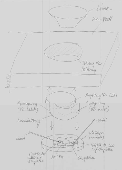

Nochmal zu den Halterungen. Die, die ich ausgewählt habe, sind an sich nicht für die Star-Platinen geeignet, das hab ich gelesen. Ich habe folgendes vor:
Ich möchte in das Holzbrett Bohrungen entsprechend des Durchmessers der Halterungen machen. In diese Bohrungen soll von oben dann die Halterung eingelassen werden, so dass diese bündig mit der Unterseite des Brettes abschließt. Diese Halterung soll evtl. bei Bedarf mit dem Brett verklebt werden. Dann habe ich vor, die Star-Platine auf den Sternkühlkörper zu kleben, und diesen dann von oben in die Halterung einzusetzen. Dabei macht mir noch der Anschluß Sorgen. Da ja die Star-Platine für diese Halterung an sich nicht geeignet ist (zumindest steht das so in der Erläuterung für die Linsenhalterung), will ich die LED in die Halterung einclipsen. Mein Problem ist noch der elektrische Anschluß der Starplatine. Wenn ich die Kabel auf die vorgesehenen Stellen auf der Starplatine auflöte, werden die Kabel dann im Weg sein, so dass ich die LED von oben nicht ganz in die Halterung einclipsen kann. Daher möchte ich die Kabel an der Stelle auflöten, wo auch die LED auf die Starplatine gelötet ist. Ich hab das Ganze zum besseren Verständnis als Explosionszeichnung mal aufgemalt.
Wird das so funktionieren? Oder ist da irgendwas im Weg?
Auch macht mir die Wärmeentwicklung noch ein bisschen Sorge. Wird das Brett und die von mir gedachte Konstruktion die Wärmeentwicklung aushalten? Reicht die Kühlung mit den von mir gewählten Kühlkörpern aus?
Und um ganz sicher zu gehen: Die LEDs einfach nur so ein Reihe schalten ohne Widerstand und alles?

m0d3m hat geschrieben:... 944 Lumen. Reicht das aus um ein Zimmer mit ca. 18m² zu beleuchten?
Für die einen ja, für andere nein. Es kommt da ganz auf die eigenen Bedürfnisse an. Würde Dir eine ca. 75W konventionelle Lampe ausreichen?

m0d3m hat geschrieben:Daher möchte ich die Kabel an der Stelle auflöten, wo auch die LED auf die Starplatine gelötet ist.
Das größte Problem hier sehe ich in dem Auflötprozess, denn die Hitze des Lötens wird von der Platine ein wenig weggesaugt; in der anderen Richtung zur LED hin breitet sie sich aber ungehindert aus. Die Lötzeiten müssen dazu so kurz wie möglich sein und die Platine sollte nicht die Gelegenheit haben Wärme irgendwohin abzuführen, also auf keinen Fall schon vor dem Löten auf den Kühlkörper montieren!
Ob das so funktioniert möchte ich nicht beurteilen, da ich nicht über entsprechende Erfahrung verfüge. Aber ja, LEDs einfach in Reihe schalten an die KSQ. Dafür ist die KSQ da.

strenter hat geschrieben:Das größte Problem hier sehe ich in dem Auflötprozess, denn die Hitze des Lötens wird von der Platine ein wenig weggesaugt; in der anderen Richtung zur LED hin breitet sie sich aber ungehindert aus. Die Lötzeiten müssen dazu so kurz wie möglich sein und die Platine sollte nicht die Gelegenheit haben Wärme irgendwohin abzuführen, also auf keinen Fall schon vor dem Löten auf den Kühlkörper montieren!
Und dazu sollte der Lötkolben richtig heiß sein und auch leistungsmäßig stark genug sein (kein 15 Watt Kolben). Je heißer der Lötkolben ist, umso schneller wird das Lötzinn flüssig, umso kürzer dauert die Lötzeit insgesamt. Da kannst Du gefahrlos mit 350 Grad dran. Bei einer hohen Temperatur wird die Hitze nur dort erzeugt, wo sie gebraucht wird, nämlich an der Lötstelle. Die Wärme hat gar keine Zeit die Starplatine zu durchdringen und möglicherweise die Led zu schädigen.
Danach diese Lötstelle erst abgekühlen lassen, bevor der andere Kontakt gelötet wird. Je weniger Stress Du beim Löten produzierst, umso mehr freut sich die Led. Um keinen thermischen Schock zu erzeugen, die Lötstellen normal an der Luft abkühlen lassen, auf keinen Fall mit einem feucht-kalten Lappen oder etwas Ähnlichem nachhelfen. Pusten ist erlaubt.

m0d3m hat geschrieben:Ich hab jetzt mal eine Bestellung fertig gemacht, möchte aber bevor ich sie auslöse mal eure Meinung dazu haben. Da es für die Nichia keine richtige Halterung gibt wo die reinpassen, habe ich mich nun doch für die Seoul P4 entschieden. Betrieben bei 700mA bringen 8 Stück 944 Lumen. Reicht das aus um ein Zimmer mit ca. 18m² zu beleuchten?
Zu deiner Bestellung: Von den Maßen her sollte die Nichia in einen Linsenhalter für eine Cree MC-E passen. Du könntest dann trotzdem die Nichia verbauen. Ich habe auch schon runde Linsenhalter auf Starplatinen verbaut. Das ist kein Problem. Der Emitter muss allerdings durch die Öffnung passen. Der Nichia Emitter hat Maße von 4,5x6 mm. Die MC-E hat 7x9 mm als Außenmaße des Emitters. Die Nichia passt also durch die Öffnung.
Bei den Linsen hatte ich ja oben schon die Linsen für die Luxeon Rebel genannt. Das passt auch, kann ich dir aus eigener Erfahrung bestätigen. Und alle Carclo Linsen passen in die Halter. Die Unterschiede in den Linsen und den Halterungen bestehen in der Größe der Aussparung für den Emitter.
Die Starplatinen lassen sich für Anfänger wirklich gut bearbeiten. Welcher Emitter dann drauf ist, ist egal. Bei der Nichia bekommst du aber mehr Lumen fürs Geld und du kannst zur Not noch dimmen. Ich würde auch eher zu viel Lumen verbauen und dann runterdimmen. Das ist immer einfacher als der umgekehrte Weg.
Befolge die Tips von Achim, was das Löten angeht. Das hilft ungemein! Noch ein Tip aus eigener Erfahrung. Versuche die Lötpunkte möglichst klein zu halten (kein übergroßer Lötzinnklecks). Ist schwierig, das weiß ich. Aber das erleichtert das Aufsetzen des Linsenhalters. Sonst musst du mit einer Feile (oder Dremel oder Schleifpapier) das überschüssige Zinn abfeilen. Wenn du dann dabei zu viel abschleifst, ist die Platine hin...

kobidror hat geschrieben:Versuche die Lötpunkte möglichst klein zu halten (kein übergroßer Lötzinnklecks). Ist schwierig, das weiß ich. Aber das erleichtert das Aufsetzen des Linsenhalters. Sonst musst du mit einer Feile (oder Dremel oder Schleifpapier) das überschüssige Zinn abfeilen. Wenn du dann dabei zu viel abschleifst, ist die Platine hin...
Nichts für ungut, aber wer ne Lötstelle auf einer Platine abschleift, feilt, flext oder sonst noch was, gehört erschlagen. :mrgreen: Für solche Fälle gibt es Lötzinnabsauger, entweder mit ner Vakuumpumpe oder als Kupfergeflecht.
Wobei vermutlich die Pumpe vorzuziehen ist, da mit Litze die Lötstelle unnötig zu heiß gemacht wird. :wink:

@kobidror: Wenn das mit der Nichia so in die Lampenhalterung passt, dann würde ich schon lieber die nehmen. Nur welche meinst Du genau?
Die: http://www.leds.de/High-Power-LEDs/Nich ... 258lm.html
oder
die: http://www.leds.de/High-Power-LEDs/Nich ... weiss.html
Die aus dem zweiten Link würden bei 700mA ja permanent an ihrer Belastungsgrenze betrieben und somit sicherlich zu heiß werden bzw. nicht so lange halten.
Ich würde wenn, dann eher die aus dem ersten Link nehmen. Dann komme ich bei 8 Stück und 700 mA Betriebsstrom auf einen Lichtstrom von 1720 Lumen, was fast das doppelte von dem der Seoul P4 wäre bei sogar etwas weniger Leistungsaufnahme... Effizienz pur eben. Wenn man schon bei Naturstrom ist, dann darf auch der so effizient wie möglich genutzt werden... :)
Hab auch in dem von Dir geöffneten Thread viewtopic.php?f=24&t=10821 gelesen, offenbar gibt es ja doch Linsen für die Nichias. Ich hab nur die Befürchtung, das wie in der Beschreibung der Optiken beschrieben, der Fokuspunkt und die Abstrahlcharakteristik nicht optimal ist wenn man eine andere LED verwendet als die, für die die Linse gebaut ist. Aber gut. Oder ich finde im Netz noch einen Carclo-Linsen-für-Nichia-LEDs-Distributor... 8)
Danke und Gruß
m0d3m
kobidror
Beiträge: 144
Registriert: Mo, 28.06.10, 19:29
Wohnort: Kaarst
Do, 07.04.11, 15:32
Ich meine die erste.
m0d3m
Beiträge: 23
Registriert: Do, 31.03.11, 12:43
Do, 07.04.11, 15:36
Na dann ist das doch fein, dann werde ich wohl doch die Nichias bestellen... Auch wenn die Linsen teurer sind, aber dafür fast doppelt so viel Licht!
Danke für den Tipp!
