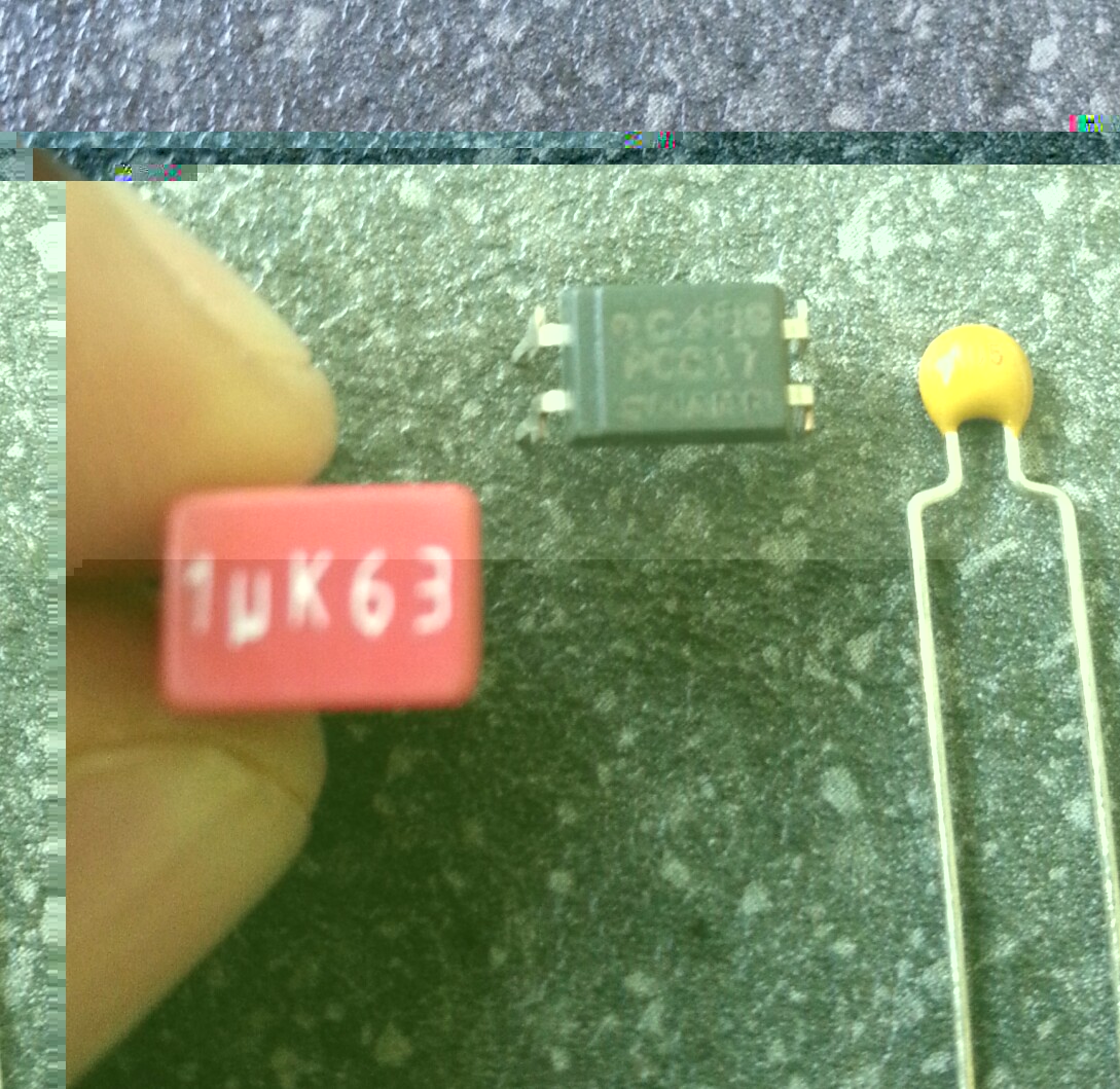

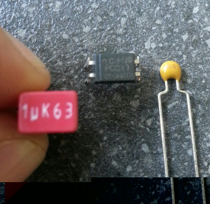

Kondensator Frage gepolt oder ungepolt.
Egal. Was er halt da hat. Besser SMD als andere Bauform (wobei auch eine andere Bauform geht, wenn sie nicht zu groß ist). Ungepolt hätte nur den Vorteil, dass Du nicht aufpassen musst, wie rum Du den Kondensator auflötest ;)
Optokoppler 9 St. auf Lager
Welche hat er aber nicht gesagt? Ist zwar fast egal, aber möglicherweise gibt es auch tatsächlich ungeeignete an die ich gerade nicht denke...

SMD Bauform hat er nicht.
SMD haben wir nicht!
1uF RM5 haben wir auf Lager!
Was nun?
Bestellen auf Internet?
Di, 14.07.15, 13:20
Geht auch. Da muss ich nur warten, bis Du den hast und ein Foto hier einstellen kannst. Damit ich weiß wie er aussieht (RM5 heißt nur, dass die Beinchen 5mm Abstand haben). Das gleiche gilt vmtl. auch für den Optokoppler.

Also sind beide Teile ok?
Dann dahr ich morgen auf dem Weg zu Mittagschicht da vorbei die Teile kaufen.
Di, 14.07.15, 15:32
Es wäre noch ganz gut zu wissen, welche Optokoppler es sind (Typ-Bezeichnung):
Wenn es natürlich PC817C sind, hat sich die Frage erledigt ;)

Optokoppler ist folgender, habe soeben eine Mail bekommen:
PC817XJ0000F
Ok?
Mi, 15.07.15, 14:20
Ja.

War beim Händler alles bekommen, hoffe ist das Richtige, habe 2 Sorten Kondensatoren genommen ....

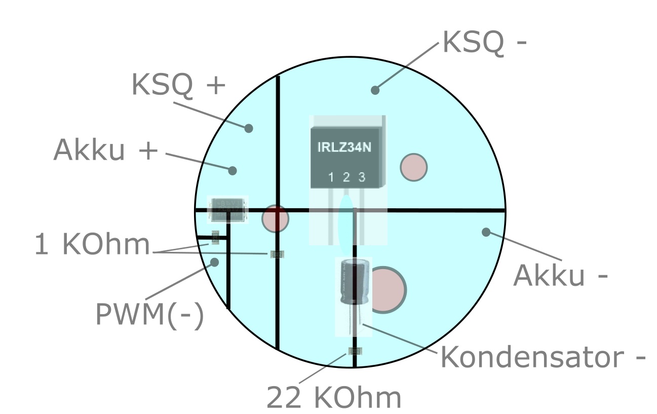

Layout:
Ob die Löcher jetzt genau passen, weiß ich nicht. Der IRLU braucht hier keine Kühlung. Er wird ja nur als Schalter und nicht als Regler verwendet.
Beim Optokoppler muss Du halt die Beinchen vorsichtig so umbiegen, dass Du den quasi 'flach' auflöten kannst. Er muss so rum drin sein, dass man die Schrift lesen kann, wenn die Platine so orientiert ist wie im Bild.
