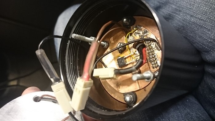

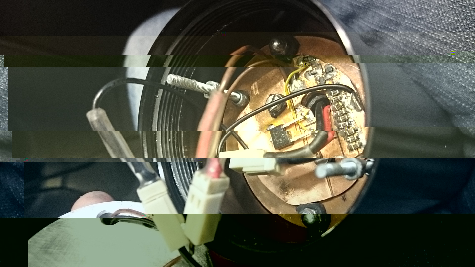

KSQ mit den Steckverbindungen

Leider behindern die Lötstellen den perfekten Sitz der Optiken, habe sie ein wenig an den Seiten eingeschnitten und noch eine Lage 3M Doppelseitiges Klebeband drauf, jetzt wackeln sie nicht, sitzen aber nicht 100% am Emitter...
Die Lampe funktioniert jetzt auch im Wasser, leider aber immer nur auf Stufe 2. Bei Stufe 1 und 3 bleibt sie dunkel, die Elektronik hat wohl vom vielen Rein und raus nehmen was abbekommen.

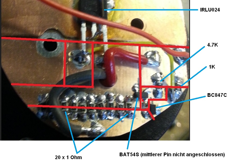

Hier noch 2 Fotos der KSQ, könntest du mir nur die Teile beschriften, damit ich weiss was wohin muss und die Leiterbehnen in farbe einzeichen.
Und dann wieviele und welche Widerstände ich anlöten muss um +-2500mA zu bekommen. Was wäre eigentlich der maximal mögliche Strom von der Wärme her?

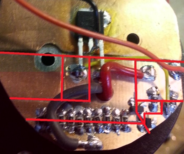

Oben ist ja das Orginal, müsste ich die Bahnen so einfräsen?
Allerdings bin ich mir in dem gelben Kreis nicht sicher.
Hier dann noch ein Bild wo gezeichnet ist wie ich glaube dass sie sind.
Ist das so richtig?
Laurent
Di, 16.06.15, 22:19
Sieht auf den ersten Blick schon recht gut aus. Lass mich das aber Morgen noch mal in Ruhe anschauen. Bei der rechten unteren Ecke bin ich jetzt auf die Schnelle auch nicht 100% sicher. Eine 'schräge' Linie ist da aber sicher nicht dabei. Die sind alle 'rechtwinklig' (geht mit einer Trennscheibe wesentlich einfacher als schräge Linien). Der Schaltplan ist übrigens der hier: viewtopic.php?p=114727#p114727
Und wegen dem Löten, hat er mir da auch einen Bären aufgehangen oder nicht?
Ich habe das auch nur mit einem (bzw. zum ggf. erforderlichen Ablöten teilweise mit zwei) ganz normalen Lötkolben gelötet. Eine Heißluftanlage braucht man dafür definitiv nicht.
[EDIT]
Passt so. Hier mit Beschriftung:
Bei den 1 Ohm Widerständen sind je zwei übereinander gelötet. Um den Strom zu erhöhen gibt es mehrere Möglichkeiten.
Das Problem dabei ist, ich weiß nicht wo Du mit den jetzt eingezeichneten Bauteilen 'landest'. Können 1600mA oder auch 2200mA sein. Das hängt eben auch stark von den Bauteile-Toleranzen ab. Also erst mal so aufbauen, Strom messen (ab besten ohne PWM) und dann anpassen.
Kann ich Dir nicht sagen. Es handelt sich hierbei auch nicht um eine 'Präzisions-KSQ'. Will heißen der Strom ändert sich auch etwas mit der Temperatur der KSQ. Und dieser Effekt wird stärker, je höher der eingestellte Strom ist...
Um das also komplett 'auszureizen' müsste man sowohl den Strom als auch die Temperatur bei normalen Betriebsbedingungen exakt messen.
