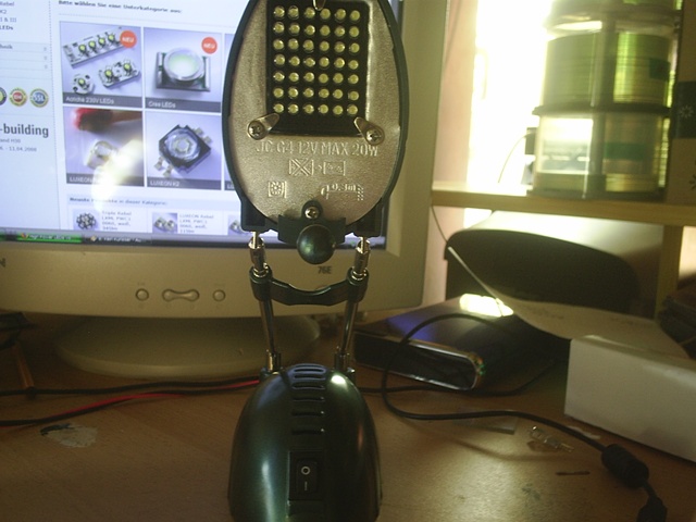

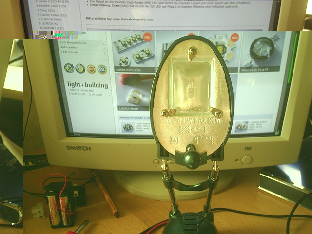

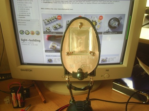

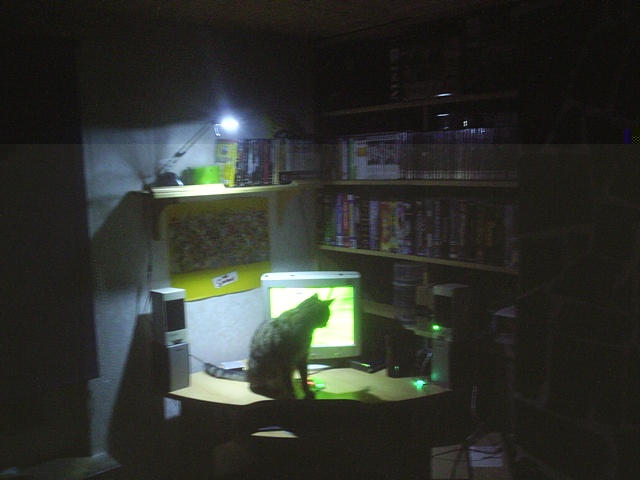

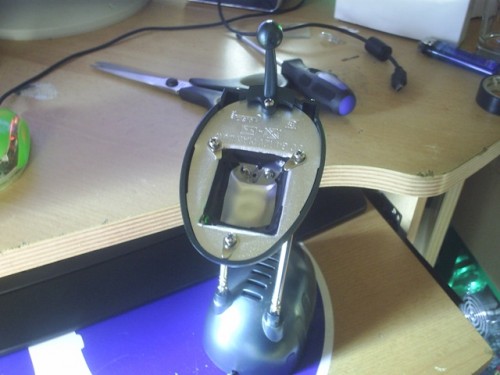

Im ersten Bild kann man die Lampe im Originalzustand, mit einer 20 Watt Halogen Lampe gut erkennen.

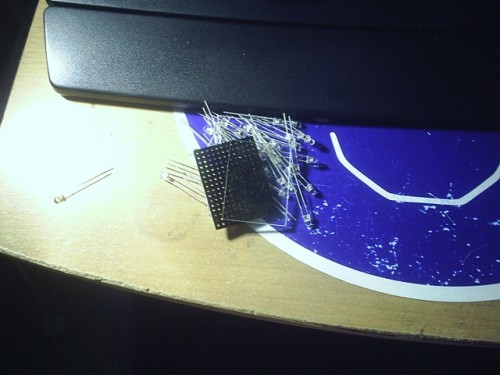

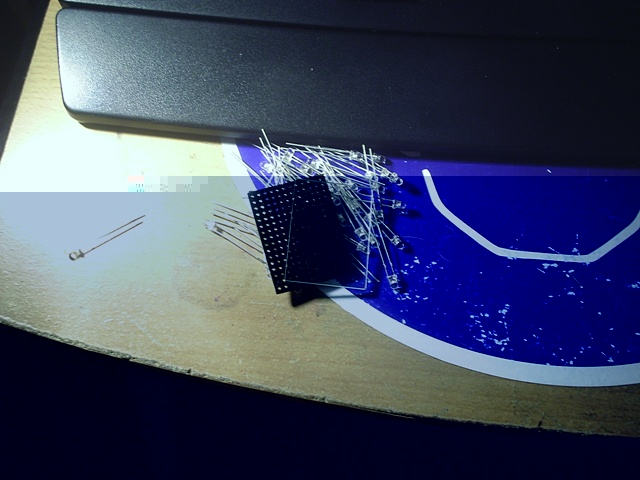

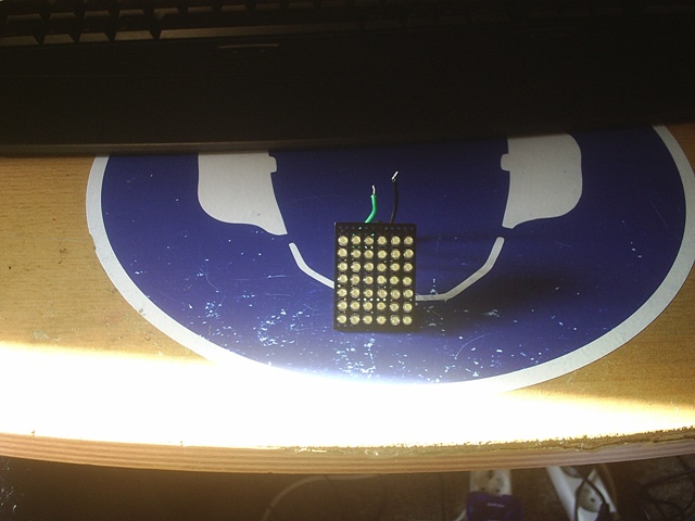

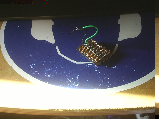

Da ich leider zu diesem Zeitpunkt wo ich das ganze umgebaut hatte keine Bestände für High Power Led’s besaß habe ich mir einfache 3mm Led’s weiß genommen. Dabei habe ich das Glas was im Lampenkopf war heraus genommen und die masse auf der Platine wiedergegeben.

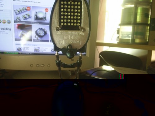

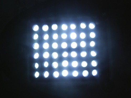

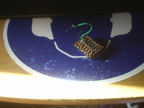

Als nächstes werden die Led’s normal mit vor widerstanden auf die Platine gelötet. Wie man sieht habe ich den Platz mit 3x 14 Led Reihen sehr gut ausgenutzt.

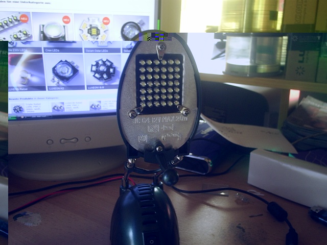

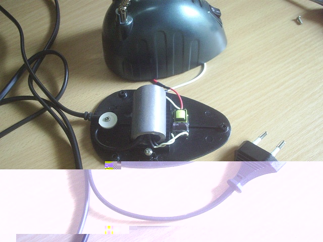

Dann kommen nur noch zwei Kabel dran damit das ganze auch mit Strom versorgt werden kann. Damit das ganze dann auch funktioniert habe ich unten im Fuß der Lampe den alten Spannungswandler herausgebaut und vorerst durch eine Hohlsteckerbuchse ersetzt.

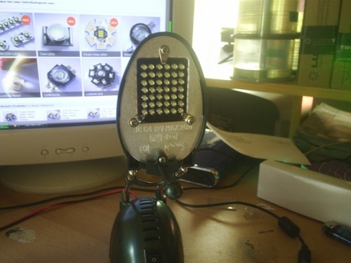

Nun kommt ein sehr wichtiger schritt! Da dieses Metall im Kopf der Lampe leitet muss man es mit gut haftendem Klebeband abisolieren, damit es keinen Kurzschluss gibt.
Nun steht nix mehr im weg das ganze einzubauen und sich auf das Ergebnis zu freuen.

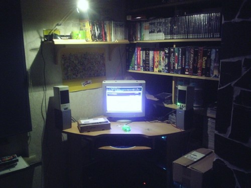

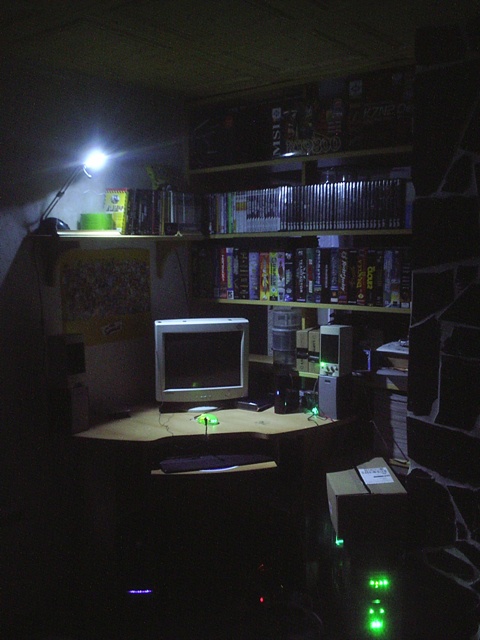

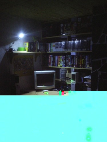

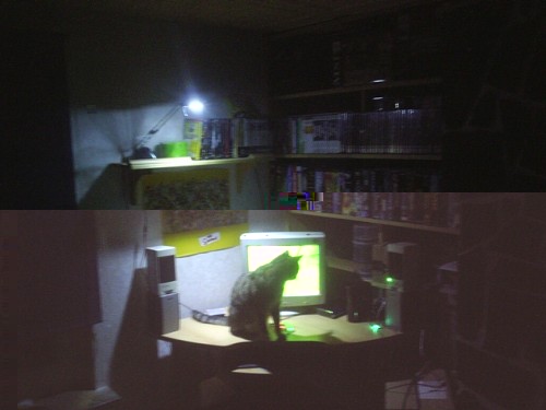

So nun habe ich noch einen Helligkeitsvergleich von vorher und nachher. Die Lampe läuft momentan auf ca. 2,2 Watt, was ein wirklich sehr tolles Ergebnis ist!

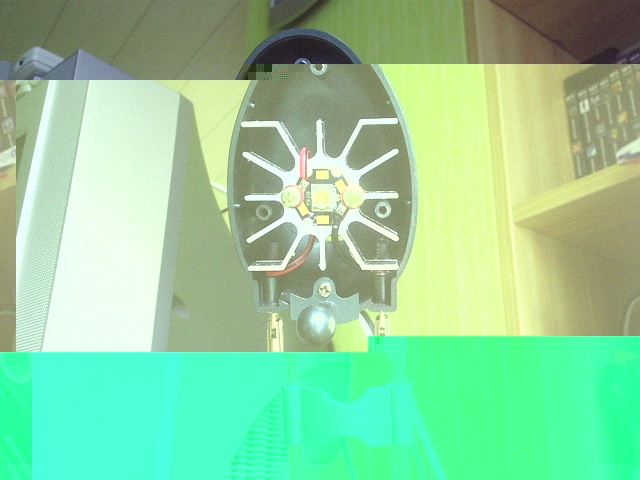

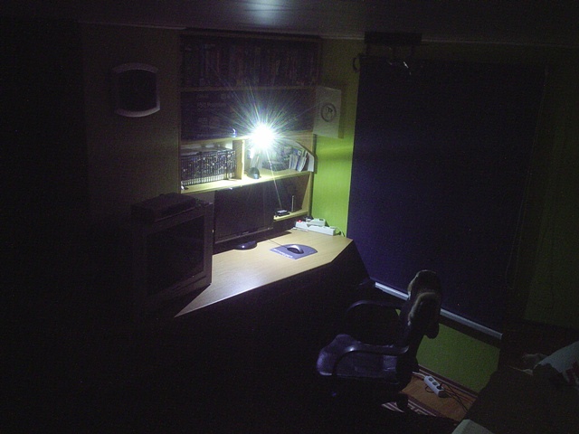

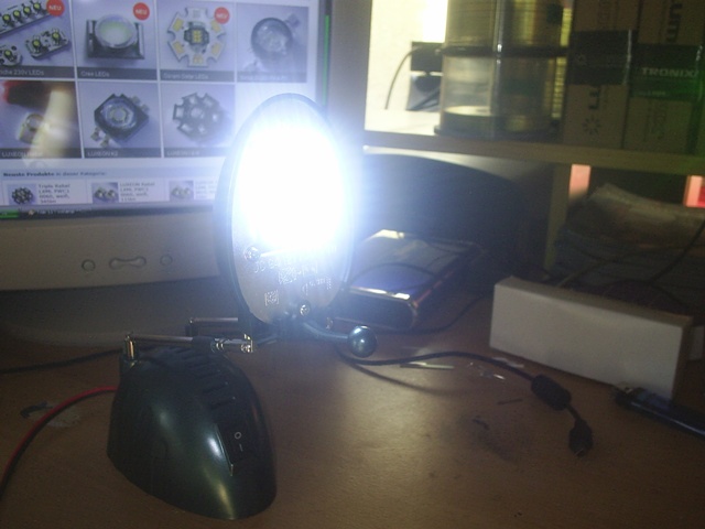

So habe nun nach längerer Zeit mal gestern die Lampe mal wieder umgebaut diesmal von Led nach Led ;-). Mit den 3mm Led’s war ich nicht mehr so einverstanden, zudem war das ganze vorerst an 12V - gebunden (Netzteil hätte Abhilfe schaffen können integriert). Nun habe ich das ganze mit einer Cree Q5 Modifiziert die mit einer 700mA ksq an 230V ~ einwandfrei läuft!
Als neues Gewicht dient etwas Geschichte. In der Mitte ist ein Stück von einem Bleirohr zu sehen (Das Blei Rohr stammt von 1910 und diente als Wasserleitung in unserer Straße. Grund warum das verwendet wurde ist das momentan unsere Straße neu gemacht wird und das kleine Stückchen Bleirohr ausreicht die Lampe im Gleichgewicht zu halten).
Die Helligkeit ist meiner Meinung nach voll ausreichend, ich meine man muss es ja nicht übertreiben ;-).

ist das kleine gelbe die ksq?

Olav hat geschrieben:ist das kleine gelbe die ksq?
Ja das ist die KSQ. Hier ein Produktlink drück mich (hoffe der wird hier Akzeptiert da es sich nicht wirklich um einen Konkurrenten handelt :roll: Wie man sieht ist die LED von Lumi, da kommt mir nix anderes ins haus!)

42 Leds a 10000mcd @ 20 Grad Abstrahlwinkel = 40,1 Lumen.

Mir ging es eher um die Effizienz etc. Zudem möchte ich noch loswerden das der Kühlkörper nach stundenlanger betriebszeit gerade einmal 46,5°C warm wird bei einer Zimmertemperatur von 21,8°C. Das beweist mir eindeutig dass ich auf eine Aktive Kühlung verzichten kann, die dort nun wirklich nicht angebracht währe!

Eine aktive Kühlung ist bei dieser LED im 350 mA oder 700 mA Betrieb fast nie erforderlich, da müsste es sich schon um einen recht kleinen abgeschlossenen Raum handeln oder es sind zusätzliche Wärmequellen in der unmittelbaren Nähe.

Bin deswegen auch am überlegen ob ich mir evtl. ein Eierförmiges Acrylglas Teil zuschneiden, dieses dann mit den drei Schrauben am Lampen Kopf befestige und darauf dann den Stern Kühlkörper + LED, dabei soll das Acryl Milchig sein, mal schauen, habe noch 2mm Acryl Platten u.a. da.
Di, 16.06.09, 11:51
Das geht sicher, wenn am Rand ein kleiner Spalt offen bleibt (ist auch leichter zu realisieren und sieht besser aus).
