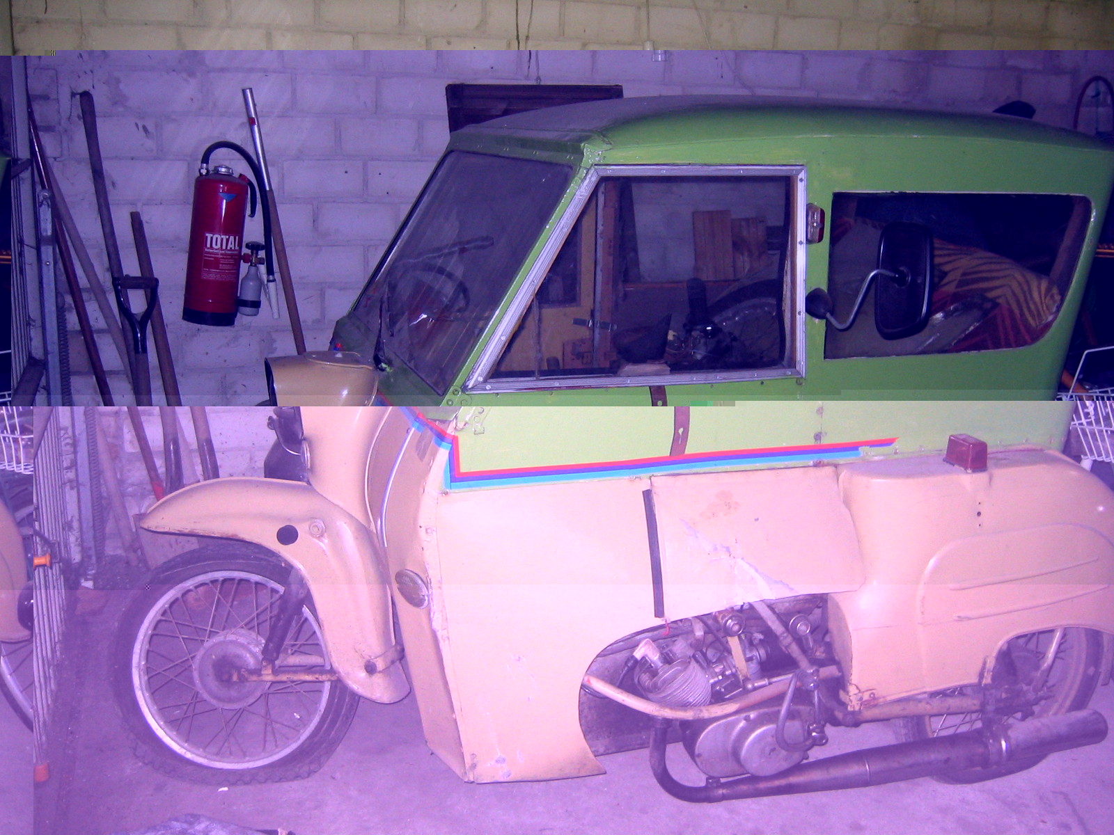

hier ein bild vom duo
also ich mach das so wies mir Sailor sagt, denn ich halte ihn für eine sehr kompetente ansprechperson, was auf keinen fall heißen soll andere sind inkompetent.
aber trotzdem bin ich dank bar für jeden tip.

die ampen sind die gleichen wie beim wartburg 353 tourist, wenn man die heckklappe öffnet sind die unten (aber in rot)
vllt kenn die ja jemand.
das problem ist, wenn er nurnoch diese eine hat und die nichtmehr ranbekommt dann muss ich ja die nachbau dinger nehmen.ich erfahre das morgen vormittag.
aner die größe ist die gleiche.
auf dem foto sieht man die leuchten mal
hab noch n foto gefunden.so siehts aus nur in klar
danke
