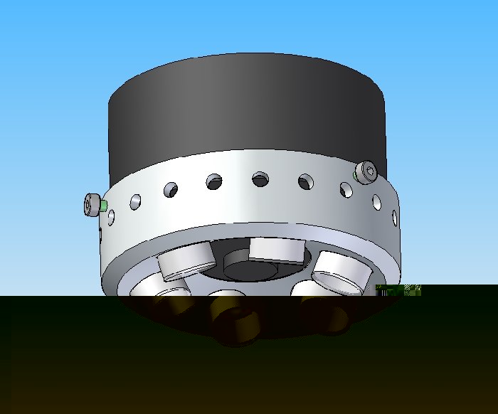

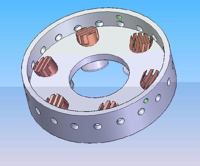

ich habe einen LED Ring mit 6x CREE MC-E 752lm LEDs konstruiert. Wegen der kompakten Bauweise habe ich jedoch nicht die Möglichkeit große Kühlkörper zu verwenden.
Momentan sind die Kühlkörper aus Kupfer und haben einen Durchmesser von 16mm und einer länge von 20mm.
Ich weiß selber das diese Kühlkörper nicht ausreichend groß sind, deswegen habe ich wegen der besseren Leitfähigkeit schon Kupfer verwendet. Zudem befinden sich die Kühlkörper auch in einem Aluminiumring. Die Kühlkörper werden mit Wärmeleitpaste in das Aluminiumgehäuse gepresst, so sollte das Gehäuse auch einen Teil der wärme aufnehmen.
Zudem habe ich eine externe Kühlung mit einem Lüfter vorgesehen, der für eine Luftzirkulation bei den Kühlkörpern sorgen wird.
Bei der Montage des Ringes wird also der Raum in dem sich die Kühlkörper befinden geschlossen sein.
Ich wollte dazu einfach einmal Eure Meinung hören... ob Ihr glaub das die Kühlung ausreichen könnte oder ob ihr Verbesserungsvorschläge habt.
Um sich das ganze besser Vorstellen zu können habe ich mal 2 Bilder mit angehangen.

Geschlossen bedeutet, dass auch die Bohrungen an der Seite geschlossen sind und auch von unten keine Luft in den Bereich der Kühlkörper kommt? Wie soll die aktive Kühlung wirken?
Die Kupferkühlkörper sind eine gute Idee, die Wärme möglichst schnell vom Entstehungsort wegzubringen. Wenn diese mittels Schrumpftechnik in das Alu-Gehäuse gepresst werden, ist die Ableitung auch über das Gehäuse gewährleistet. Allerdings muss sie dort auch weg ...

Na die Löcher werden wohl frei bleiben, aber wenn man mich fragt, sollten die Chips mit 700mA bestromt werden,
wird das Ding glühend heiß und die Lebensdauer der LEDs sinkt enorm, wieviel? das weiß wohl niemand.
Ich würde max. 320mA durchschicken, und das ist wirklich hell. Der Helligkeitssprung zu 700mA ist nicht so groß, die wärmeentwicklung macht allerdings nengroßen hops

@kriegerGT: find ich nen guten Entwurf. Wegen der Kühlung kann ich nur sagen: bleibe möglichst bei 350 mA/LED und die Wärmeentwicklung wird sich in Grenzen halten. Um Die Lichtausbeute zu erhöhen, kannst Du ja noch auf 500 mA gehen. Merkst Du in einem Testlauf, dass es zu warm wird, könnten Kleinlüfter helfen (aber ob es die evtl. in 20x20mm gibt, hab ich keine Ahnung => vlt. im Modellbau-Bedarf).

vielen Dank ersteinmal für Eure Meinungen zu diesem Vorhaben.
@Sailor: Ja die Kühlkörper werden in das Gehäuse gepresst und zudem wollte ich noch Wärmeleitpaste verwenden, um wärme auch über das Gehäuse abtragen zu können.
@Synthy82: Es ist als Ringleuchte für ein Stereodynascop gedacht. Also um sich Platinen und so etwas anzuschauen.
Den Vorschlag die LEDs mit 350mA zu betreiben werde ich einmal umsetzen um mir anzuschauen wie groß die Wärmeentwicklung sein wird, ggf. kann ich dann ja immernoch höher gehen...

Ich habe Euch einmal 2 Bilder mit eingefügt, in denen man den Ring befestigt sieht.
Wäre es bei der Kühlung per Lüfter eigentlich besser die Luft "reinzupusten" oder sie "rauszusaugen" ? Macht das einen unterschied ? Habe mich mit dem Thema noch nicht so beschäftigt...

Mein Favorit bei der Lenkung des Luftstromes wäre eine Querbelüftung. Beim Reinpusten geht der Luftstrom zumindest teilweise in Richtung Werkstück und beim Ansaugen in Richtung beobachtende Person.
Bei Querbelüftung müssten die Bohrungen senkrecht zum Luftstrom (und nicht senkrecht zur Oberfläche angebracht sein. Zudem wären Langlöcher mit relativ schmalen, aerodynamisch abgerundeten Stegen vorteilhaft, um das Luftgeräusch möglichst gering zu halten.

Also ich denke mal das "Ding" soll möglichst kompakt sein. Ich weis zwar nicht wie die technischen Möglichkeiten sind ob ob das überhaupt funktioniert bzw. wie Heatpipes funktionieren, doch die sollen ja die Wärmpe sehr gut wegleiten können. Ich würde dir Heatpipes vorschlagen die aus dem Gehäuse heraus kommen und um dieses herum gebogen werden. Auf diese würde ich dann "Lamellen" pressen.
Hier mal ein Bild von meinem Vorschlag. Sorry für meine miserablen Zeichenkünste

- unoptanium
- Mega-User
- Beiträge: 475
- Wohnort: Berlin
Hi.
Schöne Zeichnung
Ich weiß, über Geschmack lässt sich streiten, aber meiner Meinung nach würden Haifischflossen-
förmige Kühlrippen, die vom Aluring bis fast zur Decke gehen, die Lampe nicht
verunstalten. ich würde jeweils zwischen zwei Bohrungen eine Lamelle aus mind. 3mm
starkem eloxiertem Alublech befestigen.
Wenn die 5mm stark wären, könnte man die sogar von innen anschrauben.
Wärmeleitpaste nicht vergessen.
Mach mal bitte ein Foto, wenns fertig ist, würde mich mal interessieren, wie gut
das mit der Umsetzung funktioniert...
Gruß, unoptanium
Schöne Zeichnung

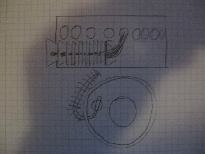

mal was neues von der Beleuchtungsfront
Also momentan arbeite ich an einer Beflüftung mit einem Kühler der sich in einem externen Gehäuse befindet.
In dem Gehäuse, auf das der LED Ring aufgesetzt ist, befinden sich 6 Bohrungen, durch die momentan noch ein Lichleiter führt. Diese wollte ich wohl zu meiner Kühlung benutzen.
In einem externen Gehäuse befindet sich dann der Kühler und über eine Schlacuhleitung wird die Luft dann durch die 6 Bohrungen des Gehäuses auf die Kühlkörper geführt.
(Dazu auch mal wieder ein Bildchen
um sich das besser vorstellen zu können. Das ganze natürlich nur Skizzenhaft um zu sehen wo sich die Bohrungen befinden.)
Des weiteren ist die Frage ob es sinnvoller ist, die Lüft auf die Kühlkörper zu Pusten oder sie aus dem Gehäuse "rauszuaugen".
Als alternative zu dieser Belüftung hätte ich noch die Idee mit Mini Kühlern die Kühlkörper direkt zu Kühlen. Also wie bei einer CPU. Das sich die Kühler direkt auf den Kühlkörpern befinden.

- Beiträge: 9427
Die Druckseite ist besser beherschbar, weil aerodynamisch nicht so anspruchsvoll. Allerdings sehe ich 3 Nachteile:
1. wird das Luftgeräusch am Arbeitsplatz höher sein
2. am Arbeitsplatz wird es "windig" durch die austretenden Luftstrahlen
3. der Luftstrom arbeitet gegen die Konvektion
Die Nachteile 1. und 2. lassen mich eher zur Soglösung tendieren.
