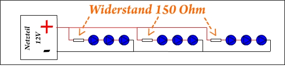

So und nun bekommst noch nen Bild, wie ich es hier beschrieben habe von der Verdrahtung.

Hey Gusiwusi
Wenn das mal kein starkes Posting ist. Suuuuuper Klasse von dir !!! Vielen lieben Dank, denn damit kann ich endlich mal was anfangen und mir vorstellen, wie es aussehen muss. Ich bin blutiger Anfänger, aber mit deinem Bild komm sogar ich klar. Sehr übersichtlich gestaltet.
Bin begeistert ........ :D :D :D :D :D
Meinst du wirklich, dass ich oben auch noch einmal eine Ausleuchtung von 9 LED`s benötige ??
Auf dem Plexi soll "nur" ein Name in Großbuchstaben zu lesen sein. Die Buchstaben sollen die 60 cm so gut es geht ausfüllen. Abzüglich einem Rand für das Aluprofil und ein paar Zentimeter wegen der Optik.
Wie müsste denn die Schaltung aussehen, wenn ich 9 weitere LED`s an das Netzteil anschließen muss ?? 8) 8) 8)

Ganz einfach obige Schaltung um 9 LEDs verlängern.
