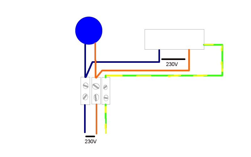

Wenn die Kolbenform identisch ist, passen die Spots in die vorhandenen Einbaustrahler. Ich würde einen GU10 Halogenfassung mit fexiblen Drähten kaufen (http://www.conrad.de/goto.php?artikel=582115 - 62) und diese direkt an 230V anschliessen. Dazwischen kommt dann noch der Überspannungsschutz.
Das sollte dann doch so funktionieren?
Du willst nur die Fasung wechseln (das Ding mit den Drähten), oder den gesamten Einbauspot?
Rein Theoretisch würde es mit dem Fassungstausch funktionieren, aber ich vermute mal, du würdest gegen sämtliche VDE Vorschriften verstoßen, was zur Folge hätte, dass im Falle eines Falles die Versicherung nicht zahlen würde. An der 12V Version ist ja auch kein Kontakt für den Schutzleiter, der auf jeden Fall bei 230V mit dran muss!!!
Der Überspannungsschutz kommt nicht dazwischen, sondern er wird parallel direkt mit an die Anschlussdrähte der Fassung geklemmt. Dabei schiebst du ihn so tief wie möglich in die Klemme mit rein, damit nichts von den blanken Beinchen herausschaut. Zur not musst du sie etwas kürzen. Auf Polarität musst du nicht achten.
