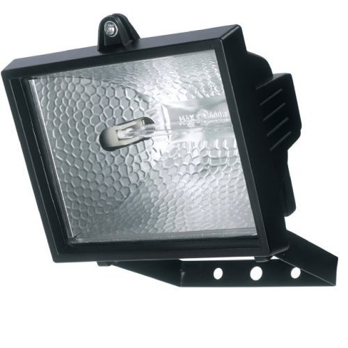

Hallo!
Die Frage steht mal wieder im Titel. :wink:
Hierbei sind die Brenner von den Baustrahlern gemeint. Die schwarzen Dinger aus dem Baumarkt. :)

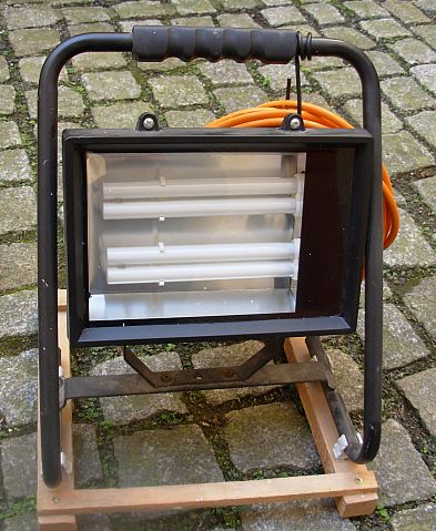

Es gibt Baustrahler, die ESL-Leuchtelemente als Lichtquelle enthalten.
SInd zwei 18 Watt Leuchtmittel eingebaut.
edit: Einfacher Austausch gegen die Halogen-Stäbe ist jedoch nicht möglich.

EDIT: Bei Fragen mit Baustrahlern muss man wirklich immer ein Bild mit hinzufügen.
Es gibt einfach zuviel unterschiedliche davon. :D
Bei diesen Strahlern sieht es dann bestimmt schlecht aus?!
dieter_w
Beiträge: 398
Mo, 02.06.08, 16:30
Was sieht schlecht aus? Die machen doch genug Licht und heizen zudem auch noch recht ordentlich. Und 'n Spiegelei zum Frühstück kannste auch noch drauf brutzeln. :wink:
Ansonsten siehe mein edit oben.
