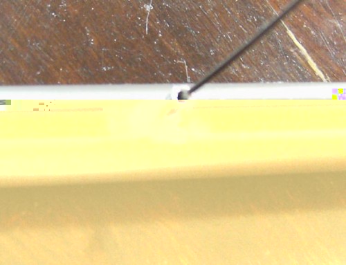

kabeldurchführung
kabeldurchführung

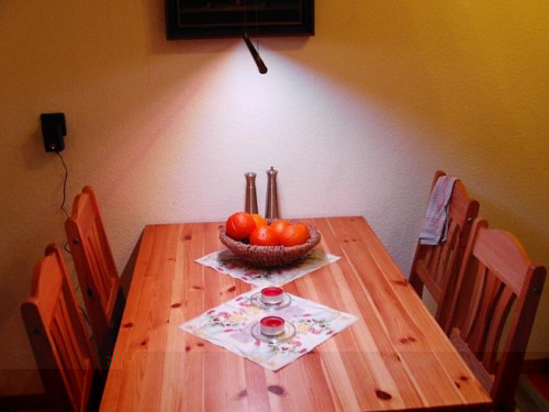

die lampe hängt sieht auch genauso aus wie ich es mir vorstellte...filigran halt
die helligkeit ist mehr als gut...jetzt sehe ich wenigstens was ich futtere
das ganze wird handwarm
aber was soll ich da noch schreiben schaut selbst

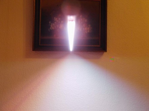

von unten ...blendet nicht wie auf den foto aber schön hell
der tatort küchentisch mit pendelleuchte
ohne licht
ohne licht
mit licht
mit licht

geeeil siehts aus oder nicht BlackPowder75 :shock:
gardinenstange hin oder her hätte ich es nicht geschrieben wüßte es keener
und jeder würde mich fragen.... was das ist
micro ventilatoren hab ich auch gleich verbaut danke für dein genialen kommentar :mrgreen:
und durchblasen kannste dichmal lassen BlackPowder75 :oops:

Kannst du mir mal verraten welche der Baumärkte Gardinia führt (Max B..r, Bau...s, O.i, T..m, Pra....r)? Das spart ein paar Schritte. Was mich vielmehr interessiert, ist die Geschichte mit den Lüsterklemmen und dem Befestigungsseil. Leider ist auf deinem Bild die Lüsterklemme nicht wirklich zu sehen, der Blitz spiegelt so.
Gibt es da ein besseres Foto? Normale Lüsterklemme, einfach Kunststoff ab?

hi
O.i .....
ich nahm 16mm Gardinia 1200mm ist aber sehr eng würde mir erstmal die led-leisten angucken ob sie reinpassen
die lüsterklemme...
den oberen teil abschneiden das runde ende kommt eine quetschhüsle rein für das stahldrat oder seil und das kabel...das flache teil zurechtschneiden das es in der t-nut reinpasst wenn alles passt zusammenkleben ( kein heißkleber hält nicht richtig...siehe bild)
wie gesagt das draht ist gleichzeitig kabel bzw die zuleitung sollte nicht mit der Gardinia :mrgreen: zusammenkommen
