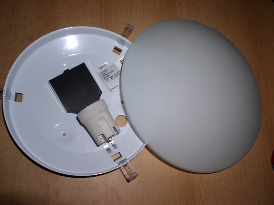

Zunächst began es alles mit einer Lampe, Typ LOCK von Ikea für 2Euro, welche ich durch ihren sehr günstigen Preis und dem Milchglas gewählt habe.
Diese sieht zunächst einmal so aus:

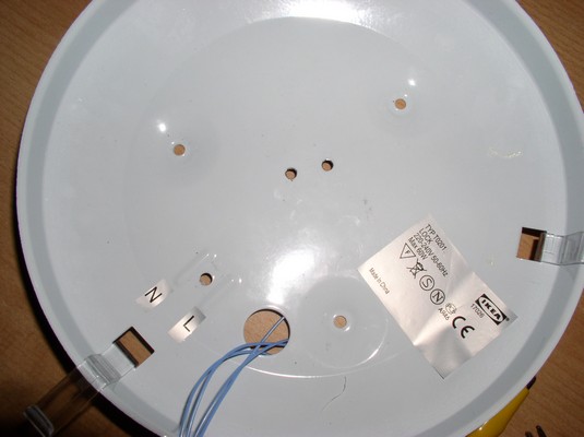

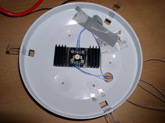

Als erstes wurde das Innenleben entfernt und 2 Löcher für den Kühler mit der P5 gebohrt.

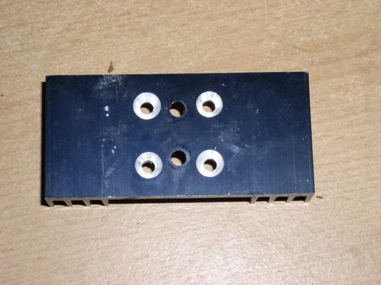

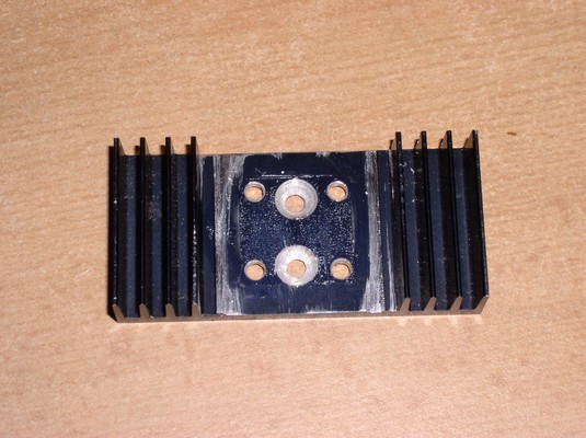

Danach habe ich einen Kühlkörper der so rum lag ein bischen modifiziert. 2 Kühlrippen mussten wegen des Abstrahlverhaltens dran glauben. Zusätzlich habe ich dann noch 4 Löcher für die P5 gebohrt und natürlich noch 2 für die Befestigung in der Lampe. Diese schön angesenkt, damit sowohl die P5 schön plan auf dem Kühlkörper aufliegt, als auch der Kühlkörper im Gehäuse.
Dann habe ich die P5 mit Senkkopfschrauben befestigt, WPS dazwischen geschmiert und die Kabel angelötet:
Zusammengebaut sieht das so aus :
Soweit mal das mechanische ;).

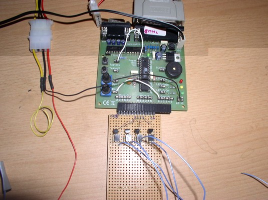

Angesteuert wird das ganze mit einem Atmega8, diese Sache ist noch nicht ganz zu meiner zufridenheit gelöst, da ich im moment nur feste Programm abläufe habe. Werde wohl in Zukunft dann auf DMX zurückgreifen.
ein Bild von der Bastelei, zu sehen ist eine AVR Entwicklungsplatine sowie eine Erweiterungsplatine mit 4 Treibern, wovon nur 3 verwendet werden. Das ganze habe ich dann an ein PC Netzteil angeschlossen, wie der Experte am MOLEX Stecker sehen kann ;).

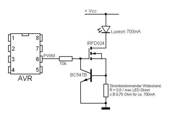

Die Treiberschaltung habe ich mir von Roboternetz geklaut, weil mir diese am günstigsten und brauchbarsten erschien. Habe einen Widerstand von 1,5Ohm gewählt. Nach Messungen fällt bei meinen BIPS an UBE 0,55-0,5V unter Last ab. somit habe ich einen Strom von ca 375mA durch die LEDs.

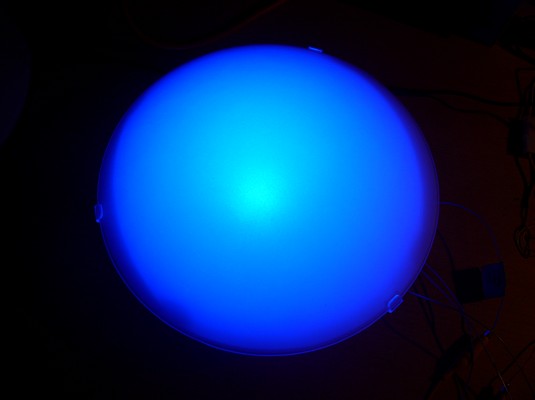

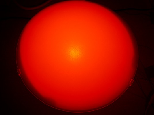

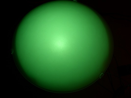

Zuletzt noch wie das ganze Aussieht. Sehr schön ist die Streung durch das Milchglas zu sehen. Wenn man nicht weiß, das eine P5 drin ist, würde man es nicht erahnen ;).
Rot
Grün
Blau
Natürlich funktionieren auch alle Zwischen farben, jedoch habe ich auf diese Bilder verzichtet.

Noch etwas bezüglich der PWM-Treiberschaltung. Der Widerstand zum FET IRFD024 ist mit 10 kOhm etwas gar hoch dimensioniert. Dieser FET hat laut Datenblatt eine Eingangskapazität von 640 pF. Diese Kapazität bildet mit dem Widerstand zusammen einen Tiefpass, der bei 8-Bit-PWM eine maximale PWM-Frequenz von ca. 100 Hz (97 Hz) erlaubt, ohne dass die kürzesten Pulse zu verflachen beginnen. Man kann zwar mit der Frequenz höher gehen, verliert dann aber faktisch immer mehr effektive Auflösung (-> 7 Bit -> 6 Bit etc.), und 100 Hz PWM-Frequenz ist meiner Meinung nach für LED-PWM-Anwendung eine deutliche Unterschreitung des Möglichen und Erstrebenswerten, v.a. da einige Menschen bei 100 Hz doch noch ein leichtes Flackern bei indirektem Draufschauen bemerken können. Wenn du für den Widerstand 1 kOhm nimmst (den dann ca. 5 mA Maximal-Umladestrom kann ein AVR-Ausgangspin locker aufbringen), erhöhst du die PWM-Grenzfrequenz für 8-Bit Auflösung auf ca. 1 kHz, was dir deutlich mehr Spielraum für feine und glatte Farbüberblendungen ermöglicht.
Gruss
Neni

synvox hat geschrieben:Noch etwas bezüglich der PWM-Treiberschaltung. Der Widerstand zum FET IRFD024 ist mit 10 kOhm etwas gar hoch dimensioniert. Dieser FET hat laut Datenblatt eine Eingangskapazität von 640 pF. Diese Kapazität bildet mit dem Widerstand zusammen einen Tiefpass, der bei 8-Bit-PWM eine maximale PWM-Frequenz von ca. 100 Hz (97 Hz) erlaubt, ohne dass die kürzesten Pulse zu verflachen beginnen. Man kann zwar mit der Frequenz höher gehen, verliert dann aber faktisch immer mehr effektive Auflösung (-> 7 Bit -> 6 Bit etc.), und 100 Hz PWM-Frequenz ist meiner Meinung nach für LED-PWM-Anwendung eine deutliche Unterschreitung des Möglichen und Erstrebenswerten, v.a. da einige Menschen bei 100 Hz doch noch ein leichtes Flackern bei indirektem Draufschauen bemerken können. Wenn du für den Widerstand 1 kOhm nimmst (den dann ca. 5 mA Maximal-Umladestrom kann ein AVR-Ausgangspin locker aufbringen), erhöhst du die PWM-Grenzfrequenz für 8-Bit Auflösung auf ca. 1 kHz, was dir deutlich mehr Spielraum für feine und glatte Farbüberblendungen ermöglicht.
Gruss
Neni
arbeite im moment mit 125kHz (8MHz/64). An sowas habe ich aber absolut nicht gedacht, vorallem weil ich mit FET/BiP eh ein bißchen auf Kriegsfuß stehe. Aber, wenn ich 1/wC=R umstelle, dann komme ich auf f=1/[2(pi)*RC], bei 10k ist die Eckfrequenz somit 25kHz und bei 1k komme ich auf ~250kHz. Natürlich gilt das nur für Sinusförmigeverläufe. Aber WIE kommst du auf 100Hz ? Kann auch sein das ich mich verrechnet habe ;)
An sich hast du schon richtig gerechnet, nur sind die 125 kHz die Taktrate des PWM-Zählers und nicht die PWM-Frequenz. 125 kHz bzw. 1/125 ms wäre in dem Fall eben ca. die minimale Pulsbreite eines PWM-Pulses bei den PWM-Werten 1 oder 254 (bei 8-Bit-PWM). Die PWM-Frequenz bezieht sich auf die ganze PWM-Periode (also High- und Low-Teil)und hängt demnach noch von der Bittiefe des Zählers ab. Bei 8-Bit-PWM hast du also bei 125 kHz Zählertakt 125 kHz / 256 = ca. 500 Hz PWM-Frequenz bzw. beim AVR möglicherweise auch 'nur' 250 Hz, je nachdem ob du Fast-PWM oder Phase-Correct-PWM (hier wird durch 512 geteilt, weil der Zähler rauf und dann wieder runter zählt etc.) gewählt hast. Bei Phase-Correct wäre aber auch die minimale Pulsbreite doppelt so lang (ca. 1/64 ms).
Deshalb rechne ich bei der Grenzfrequenz eben mit der gewünschten Auflösung. Bei 8-Bit teile ich die errechnete Eckfrequenz durch 256, was dann eben oben die ca. 100 bzw. 1000 Hz ergibt. D.h. dann, dass oberhalb dieser PWM-Frequenzen die kürzesten Pulse verflachen bzw. die effektive Auflösung auch durch das Abflachen der Flanken abnimmt. In deinem konkreten Fall wäre also ein 1 kOhm Widerstand angebracht, da du eine PWM-Frequenz von entweder 500 oder 250 Hz hast.
