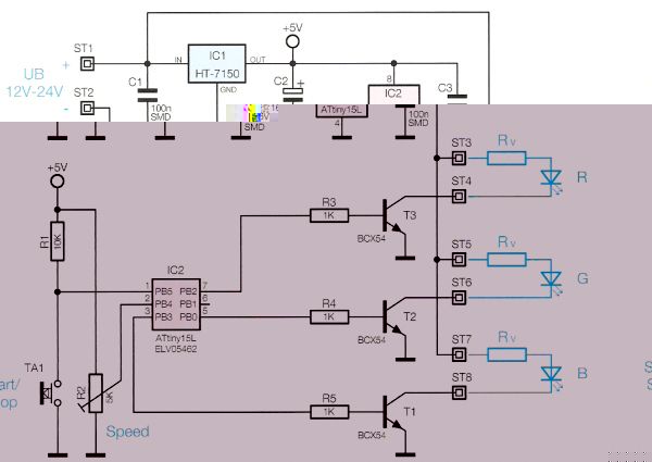

am schönsten wäre ein RGB Treiber von ELV ;-)
