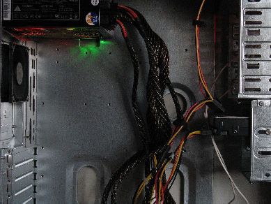

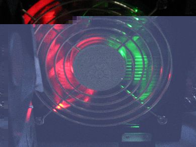

1. Netzteillüfter mit LEDs nachgerüstet (2 LEDs)

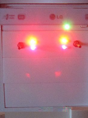

3. Lüftersteuerung im 5,25" Laufwerksschacht (4 LEDs)

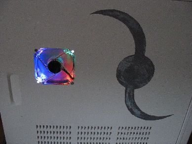

5. Blowhole ins Seitenteil gesägt und mit einem gemoddeten Lüfter mit 6 LEDs ausgestattet (6 LEDs)
6. Logos in beide Seitenteile gefräßt

1. Dazu ist nicht viel zu sagen: Einfach Löcher in die Seite reingebohrt, LEDs ca. 1mm weit reinschauen lassen (nur so weit, dasses net an den Blättern schleift) und die LEDs parallel an die Lüfterkabel gelötet (mit je einem 33 Ohm Widerstand, der Lüfter läuft auf 5-7V je nach Temperatur). So siehts aus:

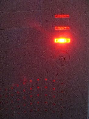

2. Naja, was soll man da sagen: Einfach die alten LEDs abgezwickt, neue an die Kabel gelötet und Schrumpfschlauch drüber. Die Widerstände sind auf dem Board montiert, weshalb man sich nicht um diese kümmern muss. Bilder:

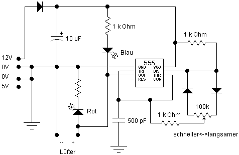

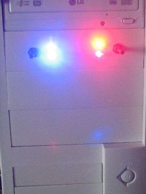

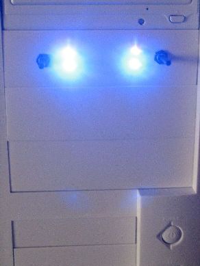

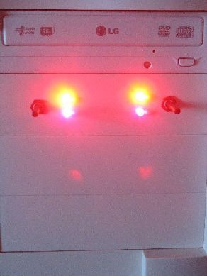

3. Schon interessanter:
Je ein NE555 pro Kanal arbeitet als Pulsweitenmodulator, wodurch KEINE Verluste entstehen, die abgeführt werden müssen. Der 555 schafft bis zu 200mA am Ausgang, wodurch man direkt Lüfter bis ~2.5W anschließen kann!
Außerdem wird die Drehzahl über 2 LEDs angezeigt: Auf niedriger Leistung leuchtet die eine LED hell und wechselt dann bei höherer Drehzahl stufenlos zur anderen. Die eine wird heller, die Andere dunkler! Goil!
Schaltplan:

5. Alles wie beim Netzteil-Lüfter, bis auf den Unterschied, dass ich noch ein Loch in die Seitenwand geschnitten hab. Dremel hilft^^
Anzeichnen und fräsen müsst ihr selbst lernen^^

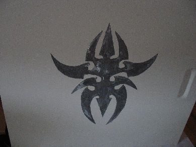

6.
Hier sieht man die linke Seitenwand mit dem Logo (und dem Lüfter aus Punkt 6; Logo selbst ausgedacht):
[/url]
Und hier die rechte Wand mit dem Logo (von meinem T-Shirt; eingescannt, bearbeitet, gedruckt, ausgeschnitten und übertragen):
[/url]
Ich sags euch: Das ist ne tierische Arbeit! Ein Patzer und die Geschichte ist versaut! Also: Ohne ruhige Hand, super Prazision und viiiiel Geduld geht hier gar nix!

Hallo Mr_T
bei dem Schaltplan fehlt der Wert vom Widerstand vor der roten LED
Andy
Beiträge: 1284
Mo, 22.05.06, 21:10
Nanana, wer wird sich denn mit Kleinigkeiten aufhalten?....lol....aber stimmt...grins müßte aber auch 1K sein.

Ich will ja nicht kleinlich sein, aber von den drei Dioden fehlen auch die Werte.

Aalso:
1. Die Dioden sind ganz normale Standartdioden. Es geht wirklcih alles. Ob 1N400x oder 1N4148 oder oder oder

Danke Mr_T für die Info.
Der 500 pF soll bestimmt ein 560er sei, da es 500er ja nicht gibt, oder :?:

Mr_T
Beiträge: 262
Di, 23.05.06, 12:39
Ich habe 2 Kondis mit 1nF in Reihe geschaltet (=0.5nF), da bei einem Kondensator (=1nF) die Piepsgeräusche der PWM noch zu hören waren.
Die Regelung schaltet den Lüfter ja immer ein und aus. Die Ein- und Aus- Zeiten können dann geregelt werden. Länger an = schneller; kürzer an = langsamer
Und wenn das zu langsam ist (<20000x pro Sekunde) piepst einem der Lüfter halt einen in der Frequenz vor^^
Nur als Info: Es geht auch ohne diesen frequenzbestimmenden Kondensator. Dann wird halt auf 0.5-2MHz geschaltet. Und da sinkt die Leistung vom 555 auf ~50mA Output.
Übrigens kann man mit einem Transistor am Ausgang (z.B. BD135 mit 200 Ohm Vorwiderstand oder direkt einem FET ohne Widerstand) die Leistung dieser Schaltung ins Unermessliche pushen. Das ist meine Universal-PWM für Alles^^

schommy
Beiträge: 50
Registriert: Mo, 20.03.06, 08:29
Di, 23.05.06, 13:28
Danke MR_T,
für die Info zu den Konid´s, wäre sonst nicht darauf gekommen, dass in der Zeichnung damit zwei gemeint waren sollen  :wink:
Mr_T
Beiträge: 262
Di, 23.05.06, 14:24
Ist auch net so tragisch. Ich baue die Schaltungen in 99% der Fälle nach Gefühl. Also alles kein Problem mit der Genauigkeit.
